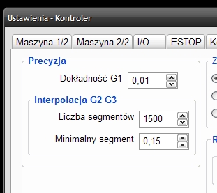

kostek324 pisze:nie mogę w piko camie ustawić frezowania współbieżnego w offsecie wewnętrznym
Można. Albo zmiana kierunku geometrii lub w samej ścieżce.

Tak wydmuchuje, zostawiłem 0,4 na wykończenie, spiralnie frez schodził i to zbierał. Może problem tkwi w piko? Mam Beta. Dziś ściągnąłem aktualizacje i jutro sprawdzę...
[ Dodano: 2015-04-24, 21:21 ]
Dzięki RobWan, jaki to człowiek zamotany :grin: Zmiana w geometrii u mnie działała tylko na zewnętrznym, ale w ścieżce jest ok. Piwo Tobie :smile:

kostek324 pisze:Może problem tkwi w piko? Mam Beta.
W Piko Beta też można zmienić kierunek przy offsecie wew.

Chodziło o te szarpanie na łukach. A problem z kierunkiem już nie istnieje.

Post napisał: RobWan » 24 kwie 2015, 21:36
Na łukach też (już) nie szarpie. Ale to w Beta już chyba było poprawione.
Może masz jakieś ekstremalnie małe ustawienia kąta hamowania?

Post napisał: kostek324 » 25 kwie 2015, 12:02
Ustawiony kąt hamowania 15.

Post napisał: RobWan » 25 kwie 2015, 13:59
No to ok.
A ten otwór powstał z geometrii, która jest okręgiem G2, G3 (zielone w oknie pracy) czy to jest wielokąt G1 (żółte w oknie pracy)?
No i zobacz czy masz podobnie w ustawieniach kontrolera.
