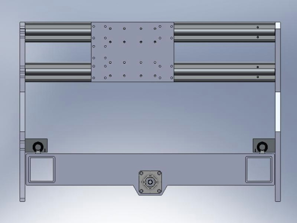

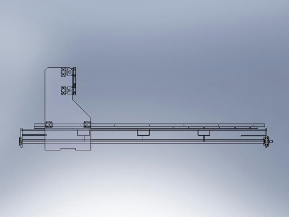

skoro już liznąłem trochę tematu i poczyniłem:
https://www.cnc.info.pl/topics58/ploter ... vt6480.htm
i to działa to teraz przyszła pora aby zmienić "buty" na stalowe:
Więc tak wszystko co jest w dużym drewniaczku przekładam do stalowej konstrukcji i zwężam pole pracy do ok 500x1000
Rama pospawana z profili 80x80x5, 80x40x3, oraz blachy grubości 8-10mm. jak na zdjęciach. Proszę o opinie na temat samej podstawy ponieważ widoczna brama jest jeszcze nie dokończona.

Post napisał: podrzeźbi » 24 lut 2010, 00:37
Nie wiem czy wykorzystanie wałków podpartych zamiast szyn na wózkach wyjdzie na dłuższą metę taniej. Samo wywiercenie otworów w wałkach - idealnie w jednej płaszczyźnie, przebicie się przez warstwę utwardzoną a na koniec nagwintowanie tego wszystkiego. I następnie szybciej pojawiające się luzy.

Post napisał: zacharius » 24 lut 2010, 07:55
hehe jakaś do bólu znajomo wyglądająca konstrukcja :). walki można kupić gotowe z podporami. na "plecy" dałbym cala blachę zamiast pasków pod walkami

Post napisał: pit » 24 lut 2010, 10:05
Wałki,śruby, łożyska, nakrętki, bloki łożyskowe, silniki 4,5Nm na M542, i co tam jeszcz trzeba już mam w drewnie(https://www.cnc.info.pl/album_pic.htm?pic_id=2546) chcę to tylko przełożyć do stali - z niewielkimi modyfikacjami.
Te paski pod wałkami to profile alu do których są przykręcoe podpory ale to jeszcze nie koniec bo itak chcę dać kawałwk blachy w celu usztywniwnia.

Post napisał: oprawcafotografii » 24 lut 2010, 10:40
pit pisze:Wałki,śruby, łożyska, nakrętki, bloki łożyskowe, silniki 4,5Nm na M542, i co tam jeszcz trzeba już mam w drewnie(https://www.cnc.info.pl/album_pic.htm?pic_id=2546) chcę to tylko przełożyć do stali - z niewielkimi modyfikacjami.
Czego spodziewasz sie po przekladce, poza kosztami? ;)

Post napisał: pit » 24 lut 2010, 10:48
większej sztywności, a co za tym idzie i większej dokładności.

Post napisał: oprawcafotografii » 24 lut 2010, 10:49
pit pisze:większej sztywności, a co za tym idzie i większej dokładności.
Stwierdziles jakies braki dokladnosci przy drewniaku?

Post napisał: pit » 24 lut 2010, 11:06
Oczywiście ze niewystarczająca sztywność bramy przy napędzie jedną śrubą, dlatego drastycznie zawęże pole pracy z 850 do 500 a może i ciut mniej przy rozstawie łożysk ok 400

Post napisał: oprawcafotografii » 24 lut 2010, 11:10
pit pisze:Oczywiście ze niewystarczająca sztywność bramy przy napędzie jedną śrubą, dlatego drastycznie zawęże pole pracy z 850 do 500 a może i ciut mniej przy rozstawie łożysk ok 400
Nie widze dokladnie konstrukcji tego duzego drewniaka, ale moze lepszym
pomyslem jest poprawa konstrukcji bramy i dolozenie drugiej sruby?
Napewno mniej roboty.
Chyba, ze chcesz dolaczyc zlomiaka do kolekcji ;)
Brama z tego metalowego projektu nie wyglada na sztywna -
sam material nie czyni jeszcze konstrukcji.
Zdecydowanie belka ramy powinna byc przestrzenna,
a nie z dwoch niezwiazanych, cienkich profili.
Pamietaj, ze rura wykonana z tej samej ilosci materialu
co pret jest sporo sztywniejsza :)
Ps. Zrob brame z czterech plaskownikow:
Lub po prostu zlec komus przyciecie zamknietego profilu,
wspawanie gwintow montarzowych i przefrezowanie koncow.
J.
