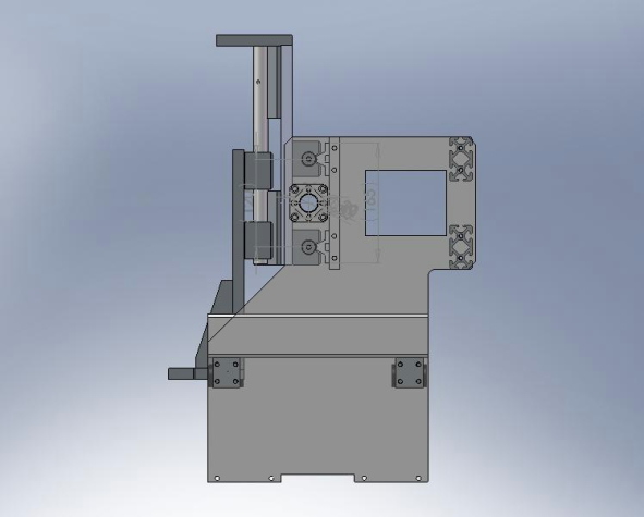

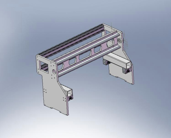

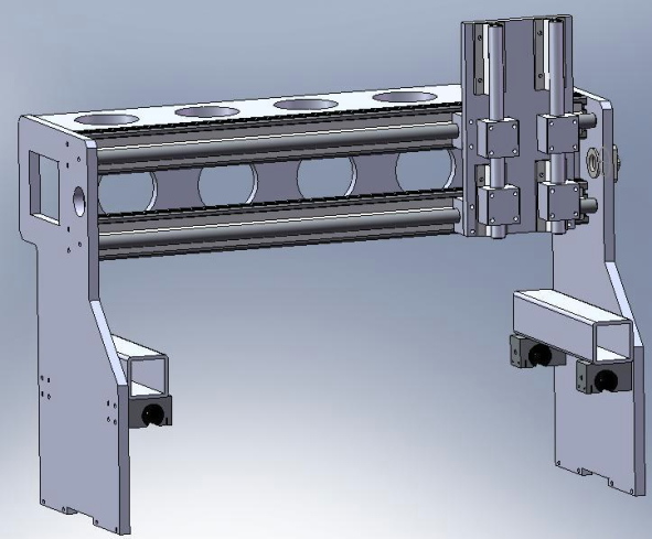

Post napisał: pit » 24 lut 2010, 14:15
Tak na szybko dokończyłem bramkę, a więc możemy teraz o tym porozmawiać.
Czekam na jakieś sugestie, błędy popełnione itd. :?:
oprawcafotografii
Posty: 6366
Post napisał: oprawcafotografii » 24 lut 2010, 14:34
pit pisze:Tak na szybko dokończyłem bramkę, a więc możemy teraz o tym porozmawiać.
Nie wiem po co chcesz koniecznie dawac profile al. pod prowadnice?
Wez je wywal w cholere za to dodaj jeszcze dwie scianki belce.
Cos jak tu: Obrazek
Atom nie ruszy ;)
J.

Post napisał: pit » 25 lut 2010, 08:58
Rzeczywiście te profile alu są nie potrzebne ale i za dużo zelastwa też, bo nie ma to być czołg tylko skromny ploterek do rżnięcia sklejki 10mm na raz - czego nie podałem wcześniej.
oprawcafotografii
Posty: 6366
Post napisał: oprawcafotografii » 25 lut 2010, 09:04
pit pisze:Rzeczywiście te profile alu są nie potrzebne ale i za dużo zelastwa też, bo nie ma to być czołg tylko skromny ploterek do rżnięcia sklejki 10mm na raz - czego nie podałem wcześniej.
Daj jeden profil zamkniety o mozliwie duzej "srednicy" ofrezowany
na koncach i na plaszczyznie montazowej i po klopocie :)
Roboty bedzie mniej niz dawac kilka formatek blaszanych a przy
okazji latwiej bedzie ustawiac prostopadlosci / rownoleglosci...
J.

Post napisał: gmaro » 25 lut 2010, 10:36
Nie wiem jakie silniki planujesz ale jeśli brama będzie ciężka to min. silnik 3Nm z przełożeniem 1:2,5 :wink:

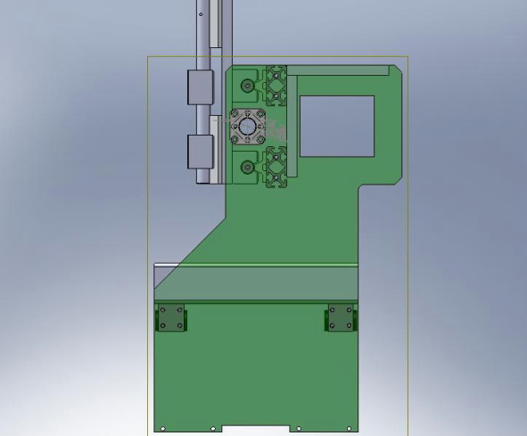

Post napisał: pit » 25 lut 2010, 10:42
silniki mam 4,5 Nm ze sterowaniem na M542,
a tak przy okazji skoro mam już te profile alu to może tak:
oprawcafotografii
Posty: 6366
#20
Post napisał: oprawcafotografii » 25 lut 2010, 16:42
pit pisze:silniki mam 4,5 Nm ze sterowaniem na M542,
Skoro je masz to zrob z nich kwietnik np. i nie kombinuj bo
znowu Ci wyjdzie maszyna z listewek ;)
