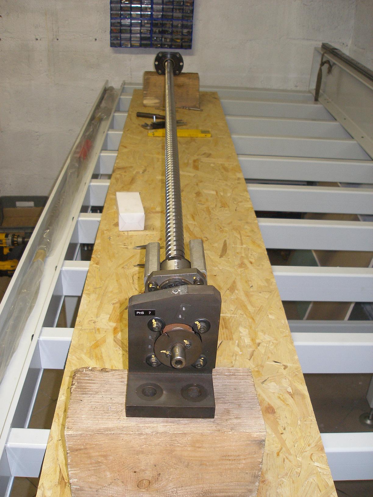

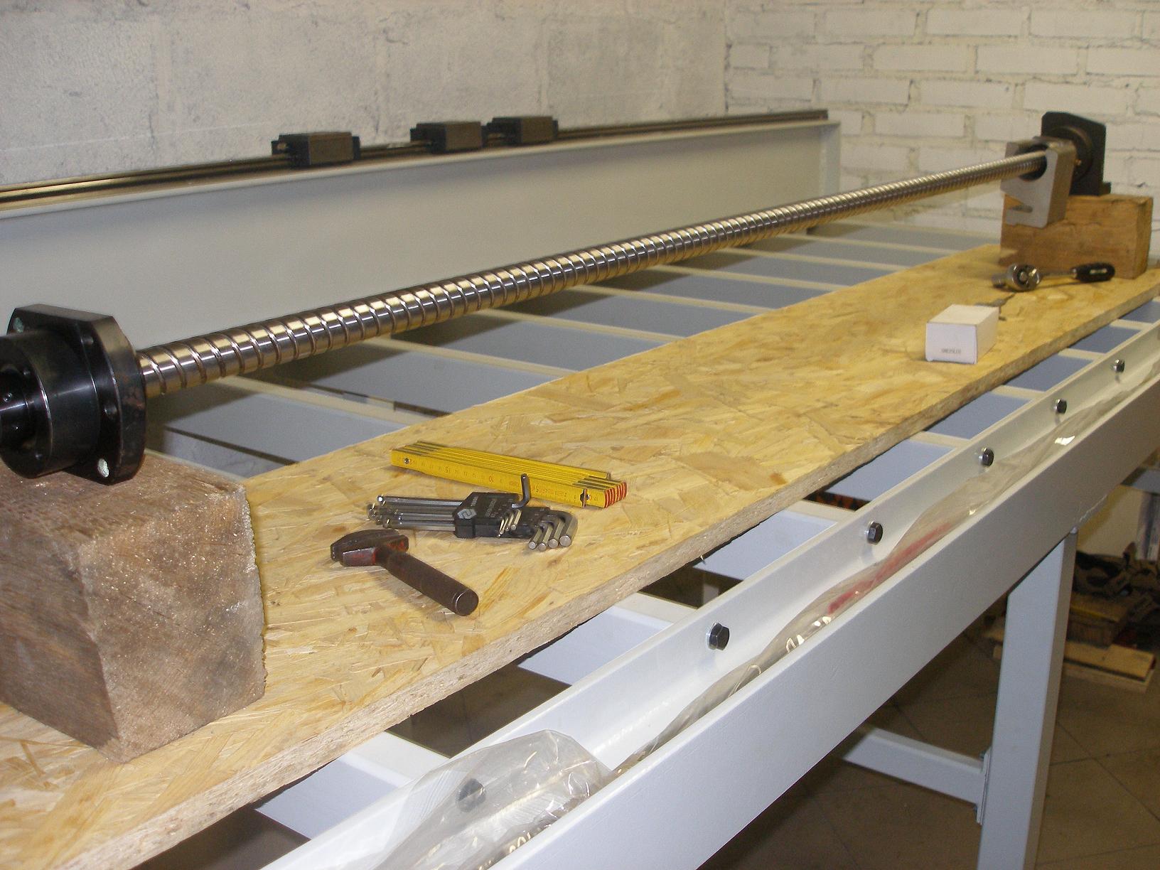

Post napisał: luber » 02 mar 2010, 08:11
Wydaje mi się, że dwuteownik szeroko-stopowy 140 to nie plastelina, na razie zakładam napęd z jednej strony śrubą, którą posiadam a z drugiej strony bramy będą zmiany na dwa wózki, gdy tylko finanse pozwolą.
W tej chwili pracuję nad szczegółami samej ramy, rodzaju profili oraz gdzie i jak, podfrezować, aby w późniejszym składaniu (spawaniu) zachować jak największą równoległość i sztywność pomiędzy komponentami oraz kąty proste.
Składaniem bramy zajmę się później, gdy będzie już ją gdzie umieścić.
[ Dodano: 2010-11-04, 03:49 ]
Realizacja postępuje i jest na etapie montażu mechaniki.
Rama gotowa,polakierowana proszkowo
Postępy umieszczam w galerii.
