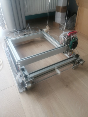

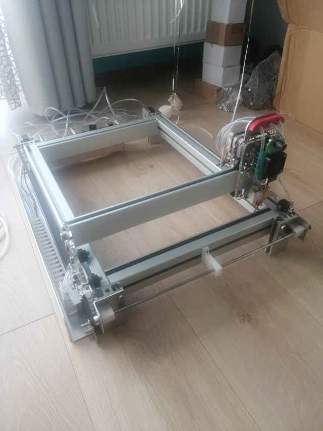

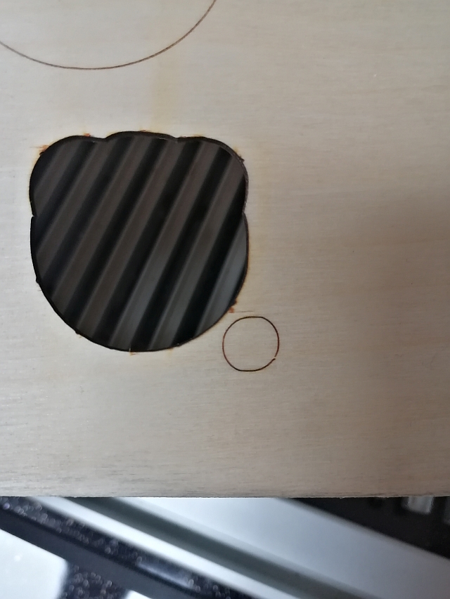

Witajcie Panowie, posiadam od pewnego niedługiego czasu ploter jak na załączonych zdjęciach, udało mi się go na tyle skalibrować, aby wykonywał idealny kwadrat ale problem pojawia się przy wykonywaniu okręgu, do ideału niestety trochę brakuje i tak jak widać na załączonym zdjęciu jest on troszkę przekoszony. Program z którym współpracuje owe urządzenie to LightBurn, przejrzałem wszystkie znajome mi miejsca w których mogłem coś ustawić z poziomu programu (jakość łuku ustawiłem na najwyższy-najwolniejszy).
To jeden problem, drugi to sposób pracy samej diody, mam włączoną opcję laser i kontroler wie co ma zainstalowane, nie ma kresek przy wykonywaniu programu. Problem pojawia się kiedy laser dojeżdża do miejsca obróbki oraz z niego powraca do punktu zero, robi to na włączonej wiązce lasera i pozostawia po sobie kreskę na materiale obrabianym.
Laser steruje GRBL na Arduino, a dioda to 6,5w
Czy jestem w stanie uzyskać lepszy okrąg na tym urządzeniu oraz w jakiś sposób wyłączyć laser aż nie dotrze do początku miejsca obrabiania?

Idealny okrąg może nie wyjść nawet na "poważnych" urządzeniach. Ale to da się "obejść" dodając stolik obrotowy, który daje okrąg teoretycznie idealny. Warto oswoić wyłączanie lasera, które będzie przydatne przy sporządzaniu napisów lub obrazków na stoliku obrotowym lub metodą "skanowania". Pozdrawiam

Na moje oko masz luz w osi pionowej letko luźny pasek.

Dlaczego w pionowej? Na laserach się nie znam - na frezarce taki efekt daje "luz zwrotny" (backlash) na osiach x,y.
Z tego co widzę napęd osi x,y jest na paskach - przydałoby się sprawdzić czy paski są napięte, czy koła napędowe nie mają luzów itd.
Niektóre starowniki pozwalają na softwarową kompensacje. Na frezarkach kompensacja ma spore ograniczenia - ale na laserze imho powinno działać dużo lepiej

Zacząłem dość mocno rozkręcać i skręcać, ogólnie "kombinować" z tymi paskami w osi X, w Y niewiele mogę oprócz obmyślonego przez autora maszyny naciągu, który wykonałem "na oko" i ten zabieg nic nie pomógł. Co zauważyłem po kombinacjach na paskach w osi X, okrąg rzeczywiście się zmienia, jednak nie jest ciągle idealny, dużo mu brakuje.
Mam takie porównanie na drugiej maszynce w całości jakieś firmy chińskiej Neje i tutaj okrąg wychodzi idealny....
Zabawka w której mam problem z okręgiem wcześniej była na sterowaniu dość archaicznym, odkupiona od starszego Pana, którego polecono mi na elektrodzie. Przy odbieraniu i dniu w którym mi pokazywał wiedziałem, że zmienione zostanie całe sterowanie ale do czego dążę, kolega grg12 wspominał coś o softwareowej kompensacji, pamiętam, że wtedy też wytknąłem okrąg o kiepskiej regularności, jeden parametr, jakaś korekta 0,2mm i okrąg był dużo lepszy.. Gdzieś w obecnej konfiguracji GRBL oraz LightBurn można coś takiego odnaleźć?
