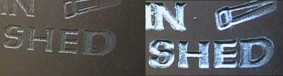

Z ceramiką bardzo zależy od rodzaju. Jedne robiły mi się dosyć łatwo (ciemna, matowa ceramika), na drugich (białe, połyskliwe szkliwo) niemal wcale nie było widać grawerki. Przy czym szkliwo nie "znikało" zupełnie, a raczej się topiło - więc go nie "zdejmujesz" - to trochę jak robienie śladu np. w maśle. 50W to moim zdaniem do takich grawerek nieco mało. 10mm sklejki (nie jakiejś drogiej, dedykowanej specjalnie pod laser ze specjalnymi klejami i konstrukcją) nie będziesz wstanie tym w ogóle przeciąć. Do produkcji z takiej 10mm to coś koło 130W pewnie.
Obrazek ceramiki z dosyć małymi próbkami - litery z 7mm wysokości o ile pamiętam. Użyta moc rzędu 60 - lewe i 70W-prawe (mierzona, nie teoretyczna), niezbyt szybko - około 120mm/s.
