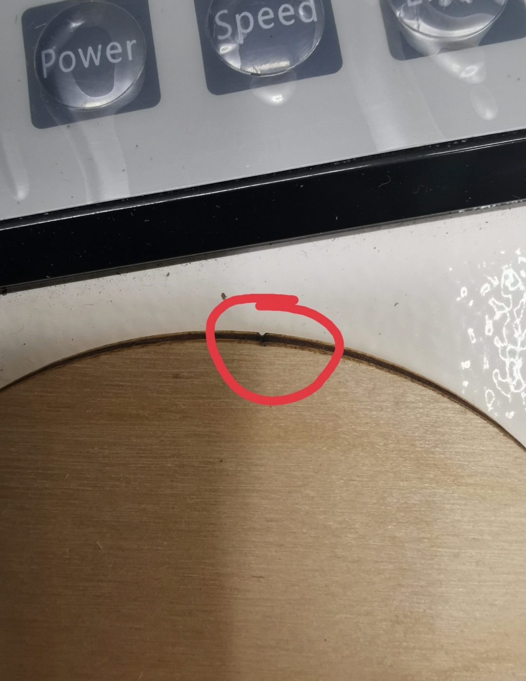

Czy jest wstanie ktoś podpowiedzieć jak rozwiązać problem z wycinaniem koła na laserze?
Przy wycinaniu koła ogromnie widoczny jest punkt startowy, tak jakby wpalenie, choć sama funkcja wpalenia jest wyłączona w Rdworks.
Laser wypoziomowany
Lustra ustawione i wyczyszczone
Soczewka wyczyszczona, ustawiona i przykrecona
Prowadnice wyczyszczone i nasmarowane
Paski naciągnięte
Czy tnę szybkim czy wolnym posuwem nie wpływa na to,zawsze jest widoczne.
Dodane 5 minuty 40 sekundy:
Sprawdziłem jeszcze podział kroku i wychodzą bardzo dziwne rzeczy.
Jeśli ustawię 100x100mm to tak wycina. Jeśli na tych ustawieniach dam 1500mm to wychodzi 1505mm. Czyli 5 mm więcej niż powinno. Natomiast jest przestawię parametry i 1500mm to 1500 mm to wtedy 100mm wychdozi 95mm. I teraz nie wiem jak to rozwiązać i gdzie szukać problemu. Paski wydają się mocno naciągnięte i luzu nie czuć na zębatce

Na 150cm 5mm to jakieś 0,33% błędu.
Na 10cm masz jakieś 0,3mm błędu więc nie zauważysz.
Wpisz w konfiguratorze ile zadałeś mm i ile otrzymałeś. I to sobie samo policzy ile ma być kroków.

Tak też wpisywałem w konfiguratorze. Jednak przy wycinaniu rzeczy do składania ten błąd jest stanowczo za duży i nie akceptowalny.
Problemem jest jednak kształt koła.
Nie ma szans na zgubienie kroku gdyż są założone servomotory.

Post napisał: koala.g » 24 paź 2023, 20:31
Jak prowadnice i paski wyglądają?
Co do ząbka to wygląda jakby za długo siedział w jednym miejscu.
Gubi wymiar na XY czy tylko y?

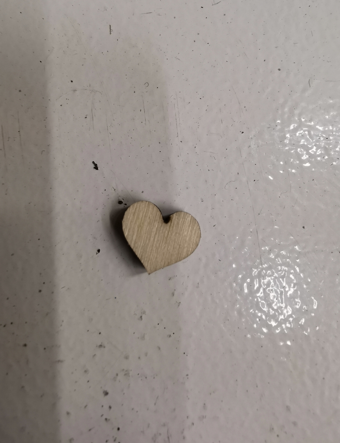

Post napisał: erminsterio » 24 paź 2023, 20:38
Laser ma dopiero 3 miesiące i nie pracował dużo. przez około 30h był wycinany jeden kształt na którym nie było widać problemów.
Dopiero teraz przy kołach oraz sercach wychodzi ogromny problem który potrzebuję rozwiązać a nie wiem już co to może być.
Próbowałem dodać w RD tą opcję zaczęcia z boku ale kiedy dawałem np 2mm wejscie pod kątem to te 2mm robił bardzo wolno przez co opalało wszystko dookoła a przez to że wyjsćie również było bardzo powolne to często wiązka trąciła już gotowy element. Więc nie sprawdzało się to.
