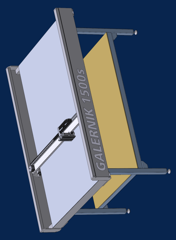

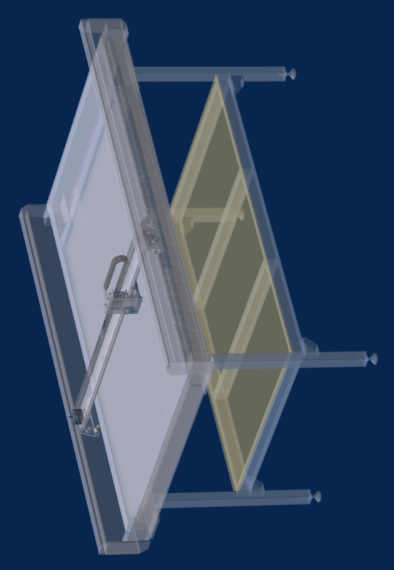

Ploter GALERNIK 1500s
Intensywnie powstaje nowa konstrukcja,
tym razem formatu 1500x1000mm,
z głowicą trójnarzędziową
i oczywiście stół z podsysem.

Jak na razie stosuję nożyki wleczone typu Roland,
powszechnie dostępne, np. u Kolegi.
Najlepsze oprawki noża posiadają stopkę plastykową
i regulację głębokości cięcia od góry:
pozwalają na precyzyjną i wygodną regulację (nawet podczas cięcia),
nie brudzą obrabianego materiału.
Dwa główne narzędzia mają zapewniony docisk na poziomie 20N+,
trzecie przewidziane jest dla pisaka.
Solenoidy sobie sam nawijam, nie znalazłem takiego gotowego,
co miałby odpowiednią charakterystykę i do tego sensowną cenę.
Jak znajdę trochę++ czasu to pewnie dokończę pisanie
procedur obsługi noża aktywnego. Na razie skupiłem się
na dodatkowych funkcjach dla cięcia płaskiego.
Z pewnością położę przewody w nadmiarze + gniazda wtykowe,
tak aby mieć możliwość bezproblemowej rozbudowy w przyszłości.

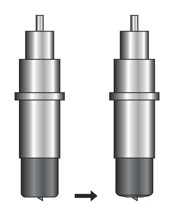

Co kolega sądzi o pomyśle wykonania stopki z materiału typu poliamid ale o nieco innym kształcie (takiego jakby grzybka). Co prawda jeszcze nie wykonałem go, ale sądzę że jest przydatny w wypadku gdy materiał jest lekko pognieciony (stopka o większej powierzchni, wygładza materiał w większym zakresie). Nie wiem takie moje domysły.triera pisze:Najlepsze oprawki noża posiadają stopkę plastykową

Odnośnie stopki nożyka, miałem takiego na myśli:

Lepiej sprawdzi się to:
Zbyt duża stopka spowoduje "pływanie" głębokości cięcia.
Sprawdza się stopka z teflonu - jest stosunkowo miękka,
mniej rysuje powierzchnie delikatnych materiałów.
Aretka kontrująca w oprawkach ma taką wadę,
że często próba odblokowania powoduje zmianę głębokości cięcia,
co jest niedopuszczalne przy precyzyjnych pracach.
W zastępstwie aretki lepiej sprawdzi się kawałek taśmy samoprzylepnej
- ale nie wygląda elegancko, niestety.

Widziałem jeszcze wersję imaka noża z dociskiem sprężynowym, usuwającym podobno problem różnicy wysokości między częścią środkową belki plotera, a np. jego bokiem.
Myślałem też o narzędziu bigującym (można podejrzeć w Graphtecu, jak to jest zrobione). Myślę, że jest to końcówka z rodzajem kulistego zakończenia.
No i o nożu o wyższej (dłuższej) krawędzi tnącej - np. 2 mm. Podobne noże produkuje np. firma Bazarnik. Nie są tanie, ale efekt pracy, szczególnie np. w cieniutkiej tekturce falistej (tej 1 mm) będzie znacznie lepszy, niż w przypadku noża standardowego.
