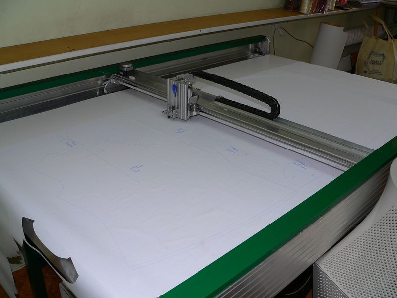

[ Dodano: 2011-01-20, 00:28 ]

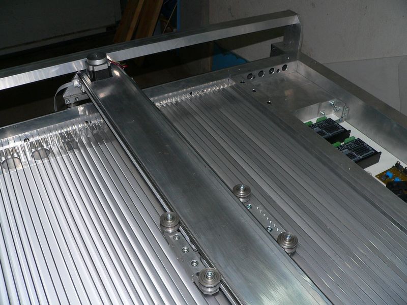

Postęp na dzisiejszy wieczórObrazek

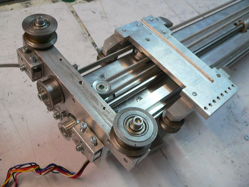

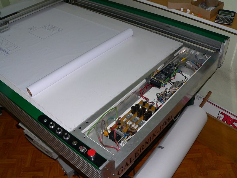

[ Dodano: 2011-01-24, 23:25 ]
Płytki gotowe do lutowania, części też przyszły.
Zamiast kilku, teraz w ploterze są dwie
+ jedna w zewnętrznym module załączania podsysu.Obrazek

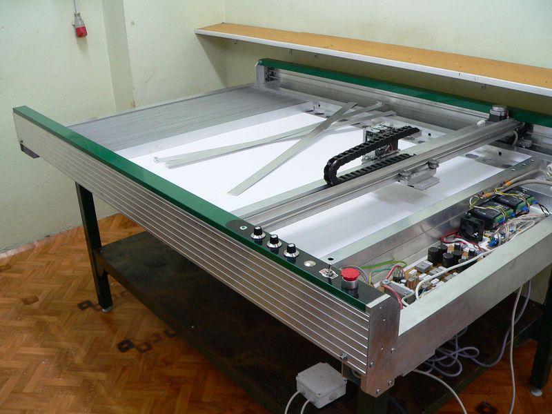

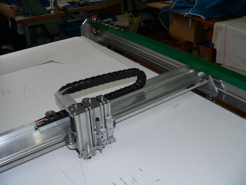

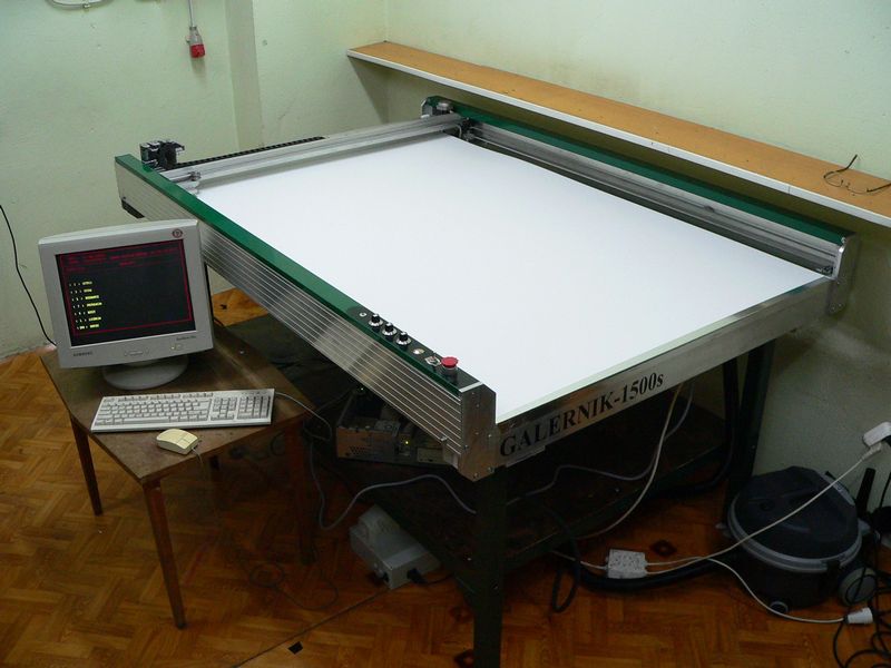

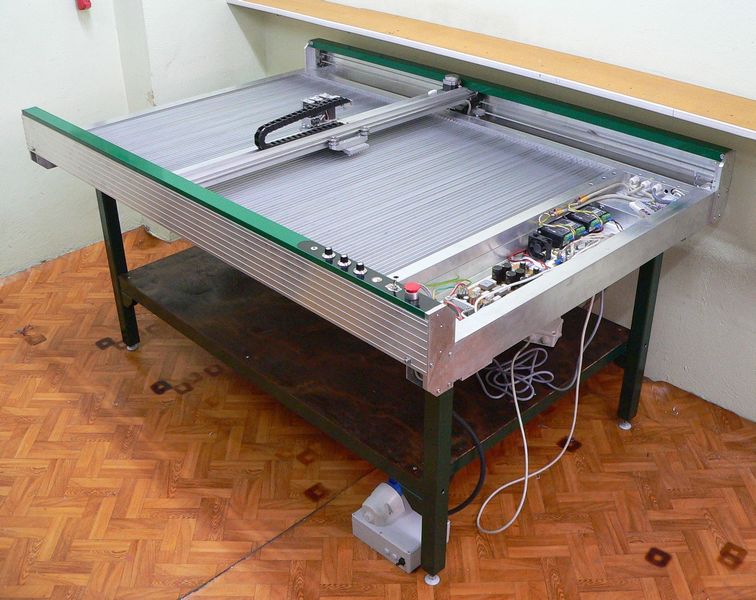

[ Dodano: 2011-02-03, 12:47 ]
Ciąg dalszy prac...ObrazekObrazekObrazekObrazek

Czemu taka cisza. Najpiękniejsza mechanika kolejnego galernika nie widoczna :smile:
Prosimy o fotki.

Post napisał: triera » 31 gru 2011, 01:18
Pracuje już od ładnych kilku miesięcy.
Jazda była niezła. Poczynając od spawania z poparzoną dłonią.
Dobrze, że ją jeszcze mam.
(pamiętajcie to dziś wieczorem - ostrożnie z petardami!!!).
Rozbudowa programu o obsługę trzeciego narzędzia z kompensacją
nie była taka prosta jak się wydawało na początku.
Pomimo, że pracował poprawnie z dwoma.
Ploter przeszedł chrzest ogniowy w trakcie transportu.
tylko podstawa zmieściła się do samochodu.
Reszta jechała na dachu, włącznie z elektroniką
(której nie chciało się mi już demontować z braku czasu).
A temperatura była ok. -10oC (bo to było w lutym).
Tak, że przy okazji sprawdziłem poprawność lutów,
oczywiście bezołowiowych...
Ostatnio robiłem przegląd serwisowy
innej swojej konstrukcji sprzed 9-ciu lat.
Mam nadzieję, że popracuje
przynajmniej drugie tyle.
Obecnie pracuję intensywnie nad programem sterującym.
Nadal pod DOS ale w trybach VESA.
Trochę pomysłów też się pojawiło po drodze.
Zobaczymy czy wystarczy wiedzy i zapału.
