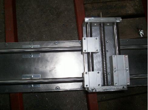

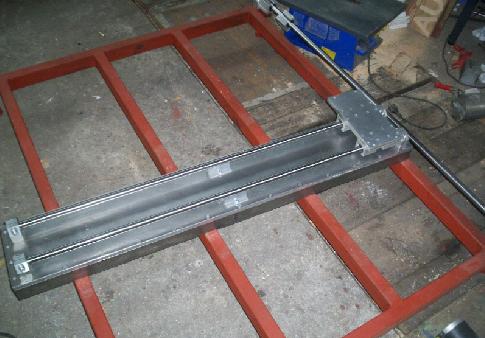

Kolejny ploter do obróbki pcv
lekka konstrukcja z profili stalowych, brama umieszczona na wałkach fi 25 nie podpartych,
os y bramy na wałkach fi 20 podpartych na srodku. mały rozstaw wałków ale wzmocniona brama przez profil C pleców skręcany z blach PA11. stery będa 4A silniki 3Nm - wróćmy do wtyczek - czyli kwadraciaki.
pole robocze 1200x1000x70
może jak skoncze to sobie pomodeluje w jakimś 3D :grin:

a może kolega by zważył belkę X i w praktyce można by zobaczyć na ile ugną się nieodparte walki ? bo wszyscy mówią ze się ugną itp. ale chyba nikt nie potwierdził o ile :neutral:

kolegę bartuss1 nauczyli w szkole liczyć - więc pewnie oszacował sobie ugięcia

a być może te ugięcia są dopuszczalne tak do końca nie znamy tajemnic projektu :wink:

no to wyjasniam
8 tys to koszt szacowany bez robocizny,
maszynka ma wycinac po konturze w pcv, takze ugiecia wałków podłuznych na poziomie 02 - 04 mm nie mają znaczenia, znaczenie mają wałki na belce - podparcie celem minimalizacji momentu My od sił skrawania.
