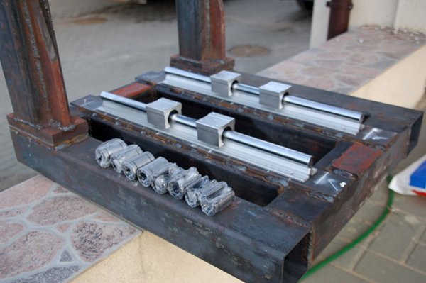

Post napisał: MateuszZ » 06 sty 2010, 02:39
Witam :)
Miało być odwzorowanie konstrukcji BZT, od czego mnie tutaj odwiedziono :oops:
Będzie spawana konstrukcja stalowa wedlug projektu forumowego kolegi (ktory to projekt oczywiscie juz popsułem modyfikacjami :razz: )
Założenia:
- obróbka plastiku (obudowy), frezowanie aluminium (5% pracy) , poznanie tematu obróbki CNC ;)
- budżet - maksymalnie trzymany w ryzach - bo projekt jednak z gatunku "hobby"

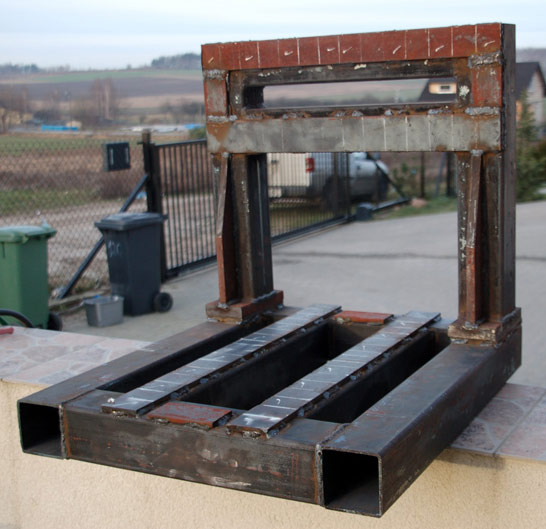

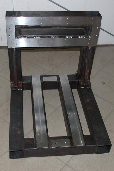

- konstrukcja wyżarzana - profil 80x80x4mm, brama skręcana z podstawą.
- wymiary stolika wynikające z długości wałków
- oś Z 180mm
- wałki podparte 20 dla X i Y

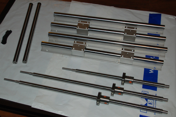

- śruby kulowe 1605
- silniki 1.9Nm
- wrzecione - jakiś Bosch (jest), potem pewnie coś innego.
Na dzień dzisiejszy konstrukcja jest wyspawana, wyżarzona i czeka na frezowanie. Zakupione są wałki i łożyska.

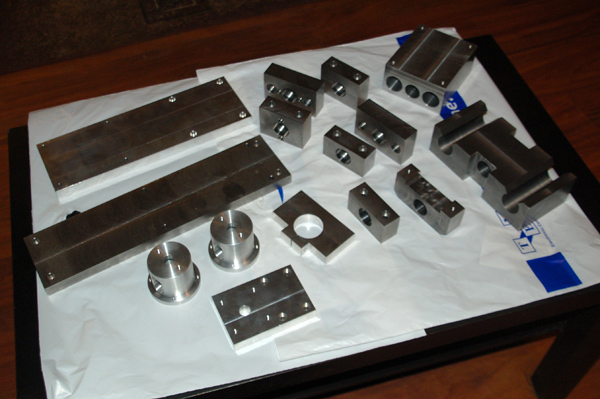

Kostka X i Z przekazana do dalszej obróbki - wiercenia otworów pod łożyska (z uwagą "nie upuszczać na nogę" :lol: ).
Mysle, ze w weekend uda mi sie zamiescic jakies zdjecia, a jak tylko otrzymam sruby - zabieram sie (z pomocą znajomego) do składania całości.
Pozdrawiam,
M.

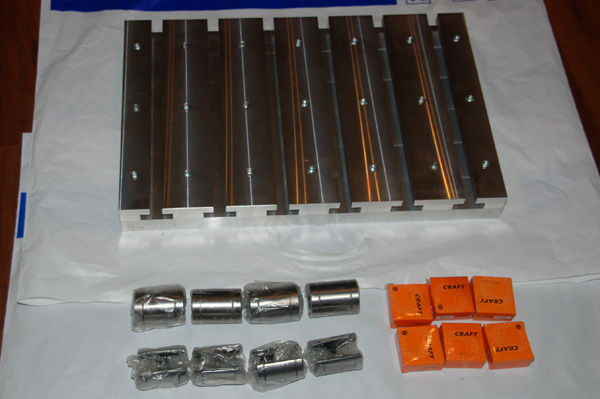

[ Dodano: 2010-03-04, 23:20 ]
Przy układaniu do zdjęć elementów ploterka (mam już chyba wszystko poza silnikami, sprzęgłami i elektroniką) troszkę sie podłamałem ... Generalnie miałem wrażenie z cyklu "co ja tutaj robie ???" :shock: Średnio wyobrażam sobie złożenie tego do kupy ... ale zobaczymy :lol:
Z głupich pytań na dziś - czy śruby 8.8 wystarczą do skręcania ? Czy szukać twardszych ?
Pozdrawiam,
M.

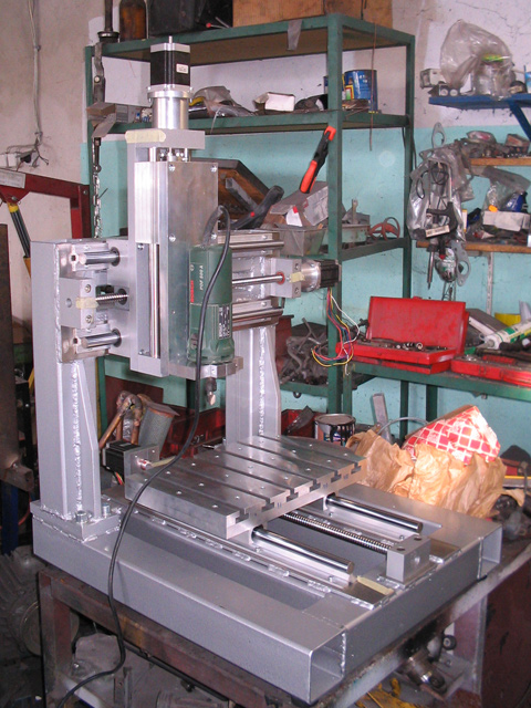

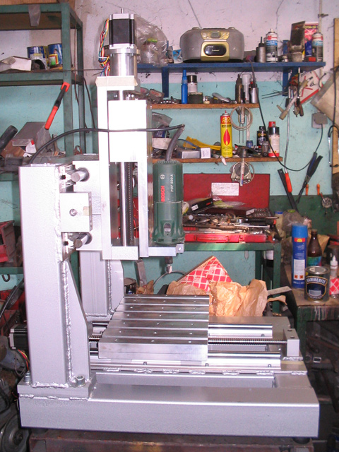

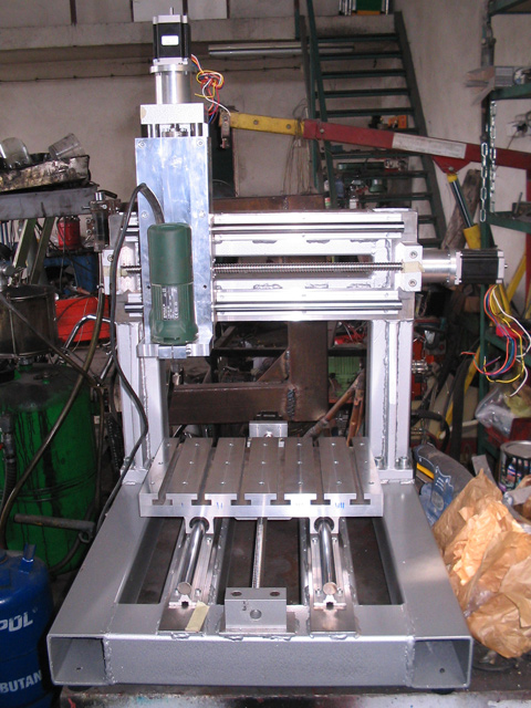

[ Dodano: 2010-04-24, 01:36 ]
Widze, ze temat umarł :oops:
Na dziś zabawka wygląda jak w załącznikach. Pozostaje uzbroić w przewody, wyłączniki krańcowe, podłączyć sterowniki i ... testować.

Post napisał: gmaro » 24 kwie 2010, 08:27
Wszystko ładnie , tylko ciut te spawy psuja wygląd tej maszynki :cry:
bartuss1 pisze:wygląda znajomo :D
Wygląda i co gorsza jest klasyczny błąd budowy osi Z aby choć trochę uratować tą blachę nie podpartą w osi Z daj płaskowniki aby ją usztywnić .Szkoda że tego wcześniej nie widzieliśmy ...
bartuss1
Posty: 8349
Post napisał: bartuss1 » 24 kwie 2010, 08:44
jaki błąd ? przeciez mamy dwa rodzaje budowy zetki, jedna sztywna ze zjezdzającym wrzecionem, i drugi zjezdzająca cała zetka z krzyżaka, przy tej pierwszej podnosimy mniejsza masę,a sztywnośc ? całośc jest ze stali i blaszka na której zamocowany kresik to 20 mm
