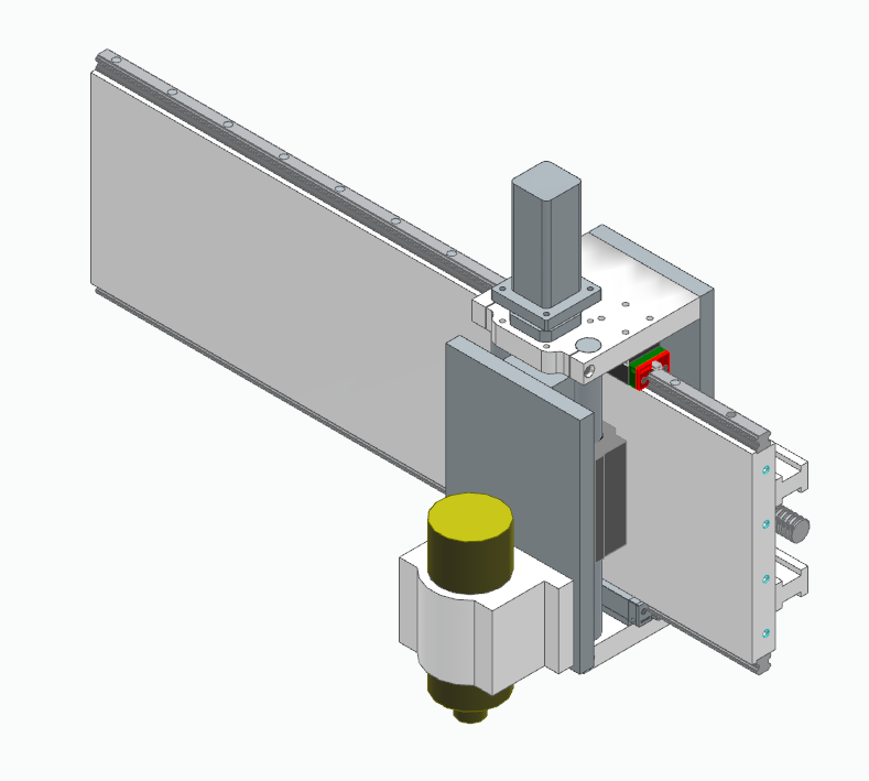

Obrazek Witam ponownie. Mam poprawiony projekt bramy bo to najważniejsze teraz dla mnie. Proszę ocenić czy tak może zostać czy należałoby cos jeszcze zmienić. konstrukcja powinna być sztywna jak na pracę w drewnie. Dodałem co prawda dwa wzmocnienia ale nie jestem pewien czy są niezbędne.
Wg programu waga tej bramy to około 34 kg.
Jak tutaj można wrzucić PD?

Dlaczego tworzysz takie dziwaczne konstrukcje?
To co narysowałeś będzie mało małą sztywność. Żeby miało dużą, pionowa płyta powinna być od strony wrzeciona (będzie o wiele bliżej prowadnic Z i bliżej wózków osi X.

Dlaczego dziwaczne. Płyta bramy ma grubość 25mm dobrego aluminium o parametrach: Granica plastyczności 275,790 MPa. Przecież nawet zagłębionym frezem na 10 mm nie wystąpi taka siła aby wygiąć bramę. (przynajmniej tak mi się wydaje) Poza tym są do niej przykręcone dwa wzmocnienia w kształcie dwuteownika.
No kurczę, frezowałem ręcznie górnowrzecionową i frez fi 8 na głębokość 4 mm szedł bez większego wysiłku.
Czy silnik na zetkę powinien mieć hamulec i czy wystarczy 1,5 Nm?

FRG pisze:
12 maja 2024, 16:10
tak mi się wydaje
I to jest prawda - wydaje Ci się.
Mylisz sztywność z wytrzymałością.

Ale to ty powinieneś policzyć skoro projektujesz.
Jeśli nie potrafisz, skorzystaj z kalkulatorów online.
A jeśli ci się nie chce, wzoruj się na gotowych działających konstrukcjach.
To, że brama się nie złamie nie znaczy, że się nie odegnie na tyle, aby narobić kłopotów.
To co namalowales wygląda co najmniej dziwnie i na pewno nietypowo.
Z dobrych rad - schować/ukryć śruby i najlepiej prowadnice. Inaczej pył wejdzie wszędzie.

Co w tym dziwnego że prowadnice są rozmieszczone jedna nad drugą. Mogę przeprojektować że będą po stronie wraz ze śrubą kulową ale co to zmieni. jak pisałem i jak wynika ze zdjęcie na belce są zamocowane dwa wzmocnienia. No może konstrukcja mało spotykana co nie znaczy że nie będzie się poprawnie spisywać. Planuję też zamontować odsys wiórów co znacznie zmniejszy pylenie do minimum. Pytałem czy zetka musi mieć silnik z hamulcem. no i czy lepszym rozwiązaniem będą serwokrokowce? Pozdrawiam serdecznie i dziękuję za rady.

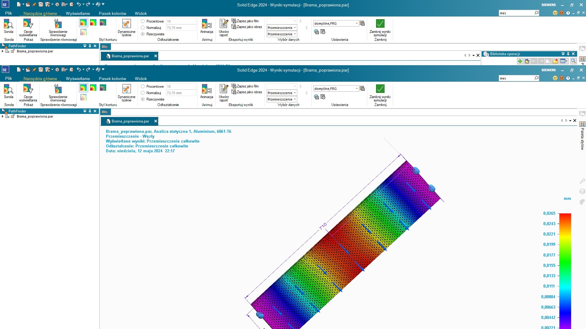

Panowie, żeby nie było że belka słaba bo się będzie wyginać. Więc zrobiłem analizę MES w programie i po przyłożeniu siły 50kg wynik jest zadowalający. Zerknijcie proszę na zdjęcie. Obrazek

Nie mówiłem o tej belce tylko o krzyżaku.

Możesz zaznaczyć na rysunku dokładne miejsce?
