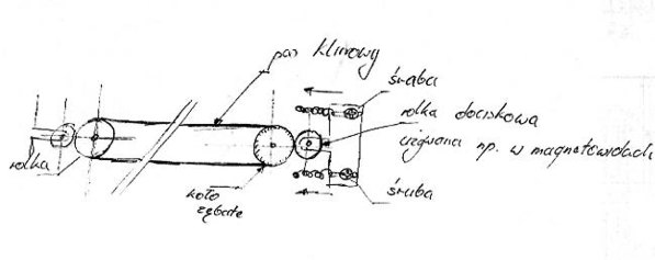

witam !! co do taśmy dwustronnej to jest ona tania ( nie chodzi o taśmę montarzową ) , a paski zbrojone ( kord stalowy ) nie rozciągają się zbytnio . na śubach ( zwykłych nie kulowych ) pojawi się luz i to szybko . myślę że paski to chyba najlepsze rozwiązanie . demontowałem dość duży ploter i było tam bardzo sprytne rozwiązanie napędu , mogę po południu narysować - jeżeli ktoś jest zainteresowany . pozdrawiam !!

pukury pisze: demontowałem dość duży ploter i było tam bardzo sprytne rozwiązanie napędu , mogę po południu narysować - jeżeli ktoś jest zainteresowany . pozdrawiam !!
z checia ja popatrze
nie czemu sadzicie iz bedzie mała dokładnosc co pasek bedzie sie slizgał ...a co to za problem zrobić napinacz (nie na spręzynie)

Post napisał: paweł_w » 02 sty 2007, 20:49
@pokury :
rozwiazanie rzeczywiscie pomysłowe i skuteczne napinanie praktycznie samoistne :cool:
ja wymysliłem jedno rozwiazanie w postaci dodatkowego koła tylko ze z guma
mam takich multum z odwarzaczy i magnetowidów
dołaczam rysunek
