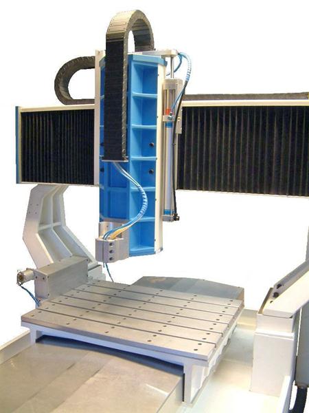

Witam Kolegow
ostatnio wpadla mi w rece ciekawa maszyna.
Konstrukcja podstawy spawana, belka X oraz os Z odlew zeliwny.
Prowadnice kulkowe. Naped osi ....
Parametry:
800 x 600 x 300
wrzeciono - bylo Jaegera ale sie zmylo - zostal sam magazyn
Posuwy - jeszcze nie wiem nie testowalem
Sterowanie - jakis niemiecki DOSowy wynalazek
Waga ca. 1200kg
Ciekawy projekt pod nowe sterowanie.
Zastanawiam sie nad jej kupnem - co sadzicie o konstrukcji ?
Pozdro
Daniel

jakiś taki kaczkowaty ;) ale o gustach się nie dyskutuje
Co mi się podoba, to wanna na chłodziwo i osłony prowadnic.
Nie podoba mi się brama, jej konstrukcja wydaje się wiotka w stosunku do reszty, ale może to tylko wrażenie, bo na żywo może jest inaczej...

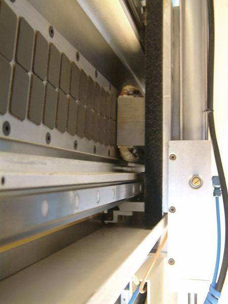

Jakiż to obłęd kierował kontruktorem tej maszynki? Silniki liniowe? :shock: To jakie to miało posuwy? 40000?

Witam, to wygląda na bardzo szybką maszynę do grawerowania,
użycie Jaegera (przypuszczalnie 60000 obr/min) trochę o tym świadczy
no i liniowy napęd bramy i pewnie stołu.
Nogi bramy rzeczywiście wyglądają na wątłe ale wrzeciono było malutkie
używane w nim frezy też więc obciążenia też niewielkie.
Bardzo by mi się taka maszynka przydała! :-)
Pozdrawiam, AndrzejJS

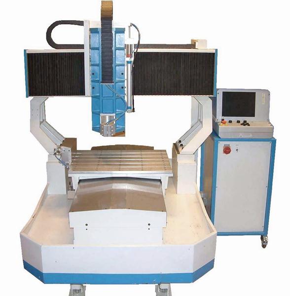

kostner
Posty w temacie: 11
Posty: 1290
Rejestracja: 13 gru 2005, 04:41
Lokalizacja: Haan / Niemcy
Post napisał: kostner » 21 cze 2013, 21:57
Malo tego.
na wszystkich osiach sa zamontowane linialy pomiarowe RENISHAW - pewnie te, o ktorych kolega KIMLA wspominal w innym temacie.
Zwroccie uwage na rozmiary tej maszyny - pulpit sterujacy jest na wysokosci ca. 130cm.

Brama wygląda na wątłą ale zastosowane kaczkowate wygięcie a'la łuk trochę ją usztywnia. Jak koledzy wyżej wspomnieli silniki liniowe świadczą o dużych szybkościach przesuwania. Ciekawe jaką można uzyskać dokładność. O ile się nie mylę silnik liniowy to taka płaska krokówka bez elementów mechanicznych które zamieniają ruch obrotowy na liniowy.

Post napisał: kostner » 21 cze 2013, 22:34
podobno 0,00125mm - taka informacje otrzymalem od sprzedajacego
