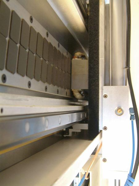

tuxcnc pisze:Gówno prawda.
Tuxcnc nie spinaj du** - troche wiecej spokoju i kultury. Nawet jezeli masz pojecie mozesz swoja wiedze w bardziej konstruktywny sposob przekazac.
Co do maszyny to czekam na filmik ale chyba sie nie doczekam. W polowie tygodnia jade ja obejrzec.
Z tego co rozmawialem z wlascicielem to silniki sa samorobkami a drivery robione na licencji jakichs ruskich driverow - takie info dostalem.
Wlasciciel nie ma pojecia co tam u niego wlasciwie stoi. Wczoraj cos wspominal, ze wydusil z niej 6m - jezeli wiecej sie nie da to szkoda jechac ogladac.
Drivery podobno mozna sterowac poprzez +/-10V lub Step/Dir - koles uwaza ze Step/Dir lepszy bo cyfrowy ehhh
Co do ceny to nawet nie zaczalem negocjacji bo w tym wypadku nie mam zamiaru kupowac kota w worku.

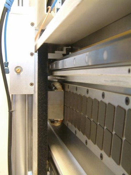

kostner, czy to zdjęcie to z przodu osi X czy od tyłu?

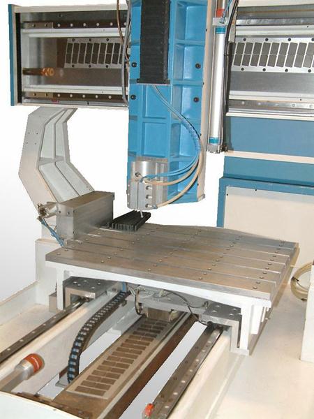

Post napisał: kostner » 23 cze 2013, 14:54
Tak po prawdzie to zdjecie powinno byc odwrocone o 180st. Na zdjeciu nr 11 widac dokladnie jak silniki sa rozmieszczone. W osi Z jest podejrzewam rowniez silnik liniowy, poniewaz sa zastosowane przeciwwagi pneumatyczne.

Post napisał: Zbych07 » 23 cze 2013, 17:14
kostner pisze: Z tego co rozmawialem z wlascicielem to silniki sa samorobkami a drivery robione na licencji jakichs ruskich driverow - takie info dostalem .
Silniki samoróbki ? - CIEKAWE
Bardzo ciekawa konstrukcja.

Post napisał: kostner » 28 cze 2013, 22:51
A oto i obiecany filmik:
posuwy - czynascie metrow / minunte i na tym sterowaniu wiecej nie pocisnie.
Trzeba bedzie potestowac na Machu.

Post napisał: gaspar » 28 cze 2013, 23:05
No takich maszyn to na naszym forum nie spotyka się na codzień ;)
Co się stanie gdy dostanie się syf z obróbki na ten silnik?

Post napisał: kostner » 28 cze 2013, 23:17
Bardziej bylbym dumny gdybym ja sam zrobil, niz kupil ale co tam, ciekawa maszyna i mozna zdobyc troche nowego doswiadczenia.
Syf metalowy przykei sie do magnesow i moze mechanicznie uszkodzic cewki - wiecej chyba nic. Drewno i tworzywo sie gdzies tam wprasuje i tez sie nic wielkiego nie stanie. Ale wszystkie osie sa dobrze chronione :)
Mam w planie wyciagnac z niej min 30 m chociaz wydaje mi sie, ze 50 tez da rade :)
