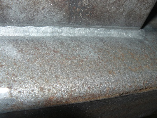

Pełno na forum pięknych projektów 3D a nie widać końcowego efektu, mam nadzieję że w tym wypadku będzie inaczej. Rozpoczynamy budowę małego plotera do alu.
Założenia ;
konstrukcja stalowa ze stali st355 spawana , wyżarzana , piaskowana
Prowadnice liniowe 20 hiwin , silniki krokowe, śruby hiwin.
Konstrukcja z ruchomym stołem waga około 600kg.

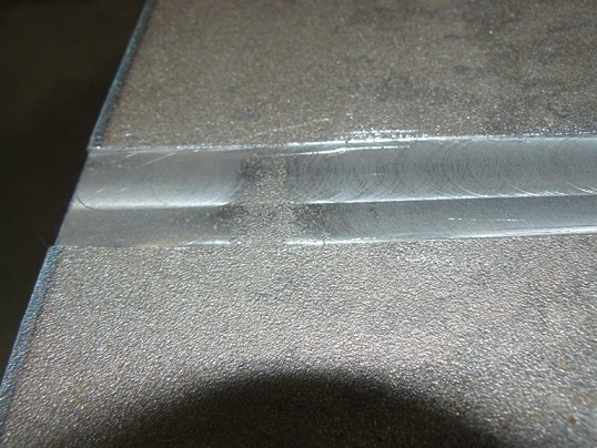

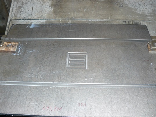

Post napisał: grzes_rupinski1 » 24 mar 2014, 11:38
Mały nalot od wilgoci z powietrza
Stolik prawie gotowy
Teoretycznie płaska blacha 20

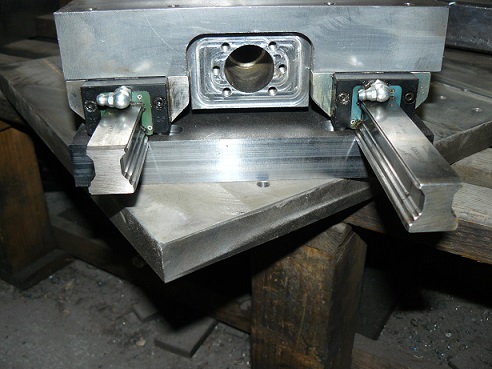

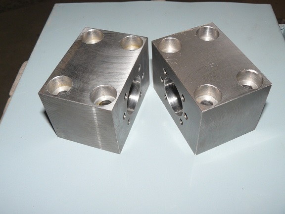

Post napisał: grzes_rupinski1 » 28 mar 2014, 15:08
Mocowanie śrub.

Post napisał: DOHC » 28 mar 2014, 17:00
Widać że będzie KONKRETNIE :), masz jakieś foto/ szkic ktory pozwoliłby sobie wyobrazić jak to będzie wyglądało ?

Post napisał: bartuss1 » 28 mar 2014, 17:02
grzes_rupinski1 pisze:Mocowanie śrub.
chyba raczej nakrętek
