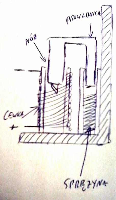

A tutaj obiecany szkic i objaśnienie założenia. Dokładne rysunki z wymiarami jeszcze zrobię ale to powinno starczyć na razie. Przepraszam, za kijową jakość :P
A więc o co z tym kaman? Rurwa owinięta cewką i podłączona do zasilania służy jako elektromagnes, który po podpięciu zasilania tworzy pole elektromagnetyczne i ściąga w dół umieszczoną w nim mniejszą rurę z nożem (przechodzi przez karetkę na „stół operacyjny” :P). W tym samym momencie w dół schodzi prowadnica napinająca sprężynę, która w momencie wyłączenia elektromagnesu odpycha nóż z powrotem do góry. Na prowadnicy umieszczona jest śruba regulująca głębokość opuszczenia noża. Myślę, że patent jest banalnie prosty i z tego względu niezawodny, bo istnieją tylko 3 ruchome części - nóż, sprężyna i śruba regulująca. Co o tym sądzicie?

Post napisał: tuxcnc » 31 lip 2013, 23:38
Trojden pisze:Co o tym sądzicie?
Ja sądzę że diabeł tkwi w szczegółach i może się dziadostwo klinować.

Post napisał: Trojden » 06 sie 2013, 21:49
Możesz mieć rację kolego, ale jak się dobrze nasmaruje i zachowa odpowiednio minimalny luz to może wypali całkiem nieźle :) Patent podejrzałem z używanego przeze mnie na codzień w pracy plotera tnącego MUTOH SC-650. Pomysł z wykorzystaniem elektromagnesu wpadł mi do głowy przez jego prostotę. Do śruby potrzebowałbym kolejnego silnika krokowego, prowadnicy itd.
A może są jeszcze inne metody?
