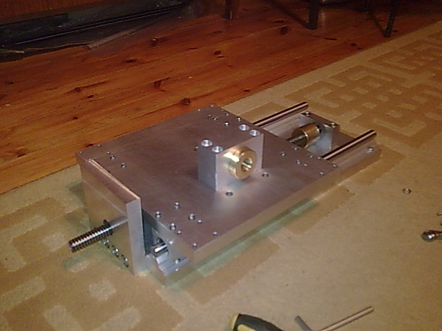

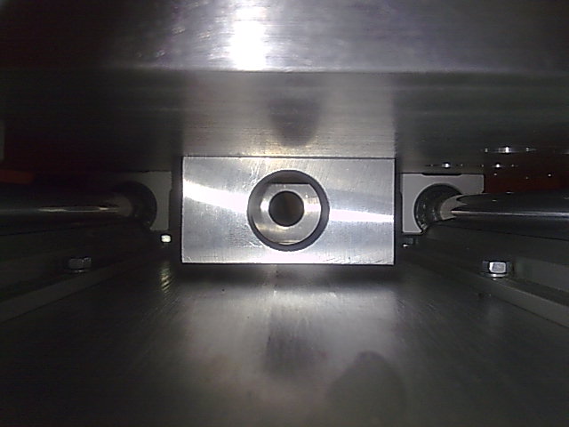

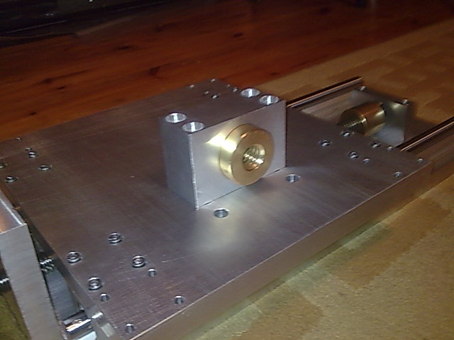

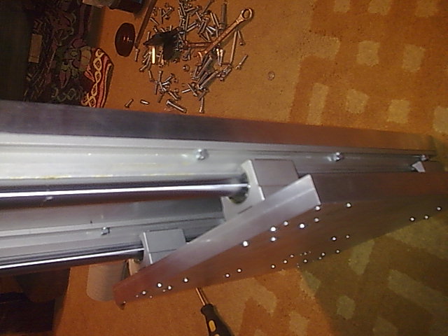

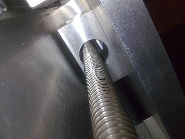

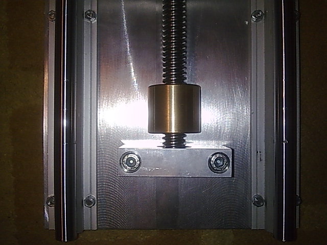

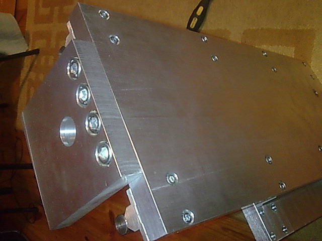

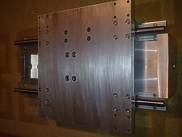

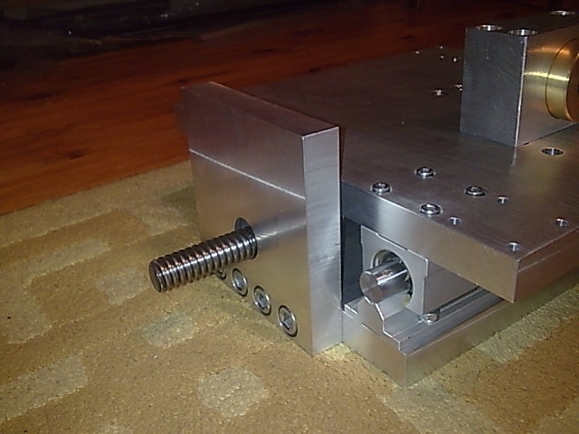

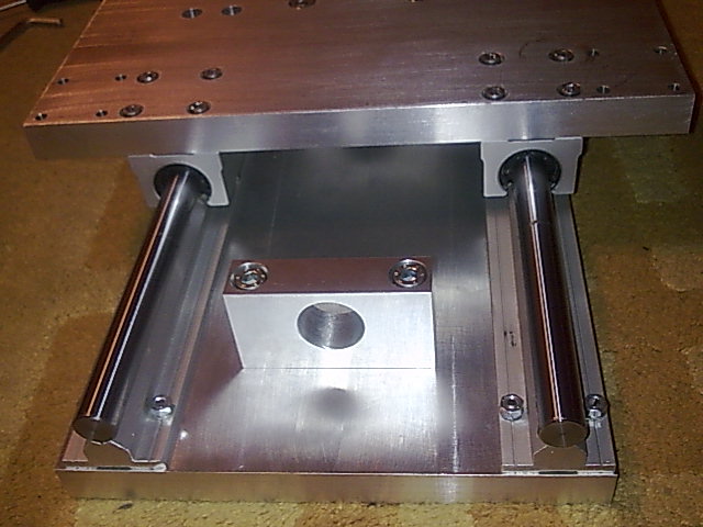

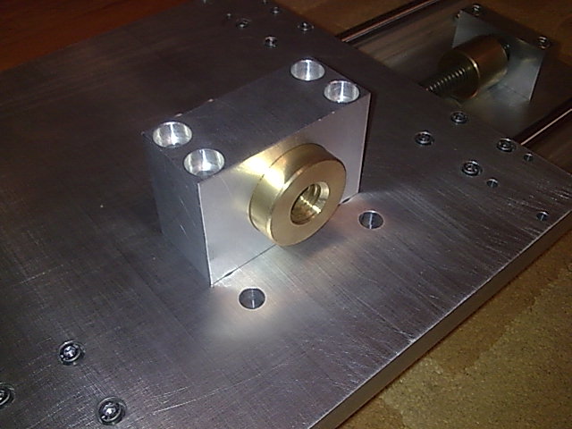

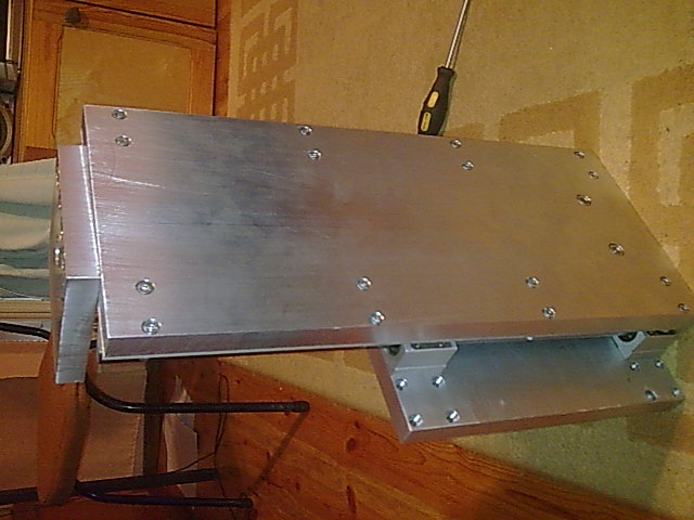

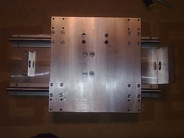

Post napisał: leslaw84 » 29 cze 2009, 22:23
Witam po dłuższej przerwie.
W końcu znalazłem odrobinę czasu aby powrócić do projektu frezarki. Dziękuję kolegom qqaz, tanifon, za cenne rady. Ogólnie jeszcze projekt będzie troszkę poprawiany, ale to jak znajdę więcej czasu. Dzisiaj dorzucam tylko kilka zdjęć z owocami weekendowego składania.
Pozdrawiam i do następnego razu.

Post napisał: wood carver » 30 cze 2009, 00:13
Jakaś korekcja luzów na nakrętce? Nie ma co eksperymentować, luz będzie na wstępie nie mówiąc o tym co dalej.

Post napisał: leslaw84 » 30 cze 2009, 20:46
Będzie tylko jeszcze nie wiem czy dzielić nakrętkę wzdłuż, czy może dorzucić drugą?

Post napisał: paulg » 01 lip 2009, 08:41
leslaw84 pisze:ędzie tylko jeszcze nie wiem czy dzielić nakrętkę wzdłuż, czy może dorzucić drugą
Zdecydowanie dorzucić 2-gą :wink:
