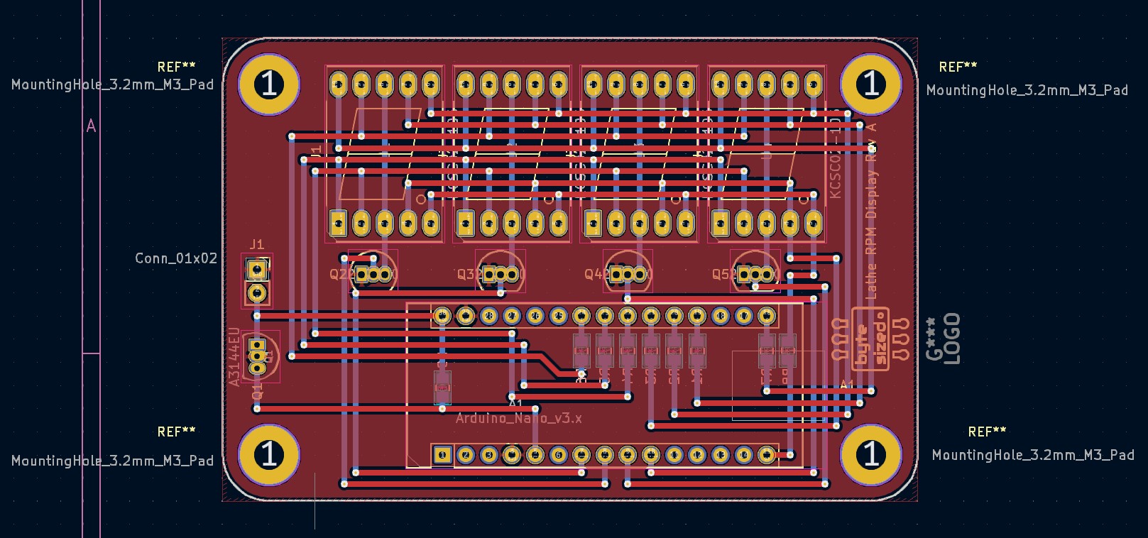

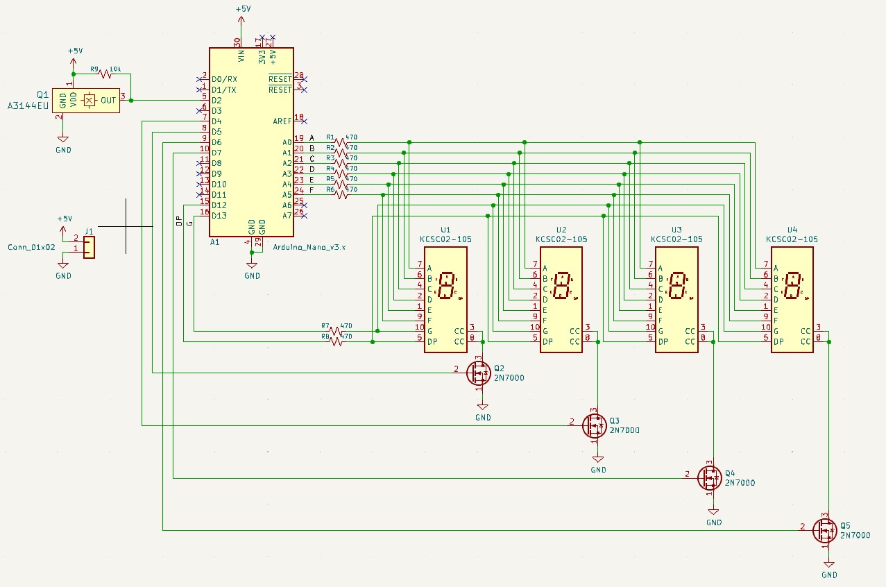

Mama prośbę do Kol. używających KiCad.
Uroiłem sobie zrobienie obrotomierza do tokarki.
Wiem że można kupić - ale chciałem zrobić.
Znalazłem projekt - i tu problem.
Nie mogę obejrzeć schematu - jest w formacie KiCad.
Jak bym mógł prosię Kol. o otwarcie tego pliku i zrzut z ekranu - jpg. czy coś tam.
https://github.com/bytesizedengineering ... master/PCB
Trochę bez seny instalować cały program w celu otwarcia jednego pliku.
Z góry dzięki .

Zrzuty schematu w załączniku.

Schemat jest " boleśnie" prosty - jak można było przypuszczać.
No i jest na LED a nie LCD.

Akurat to że jest na LED to raczej zaleta, bo po prostu lepiej widać.
Problem jest raczej w tym, że trzeba robić specjalnie płytkę do wyświetlaczy, a zastosowanie innego modelu może być niemożliwe z powodu rozmiaru lub wyprowadzeń.
Stanowczo lepiej użyć gotowego modułu dostępnego na Aliexpress, kosztuje niewiele więcej niż same wyświetlacze, a dzięki transmisji szeregowej jego użycie sprowadza się do podłączenia kilku kabelków.
Niestety, program trzeba przepisać, ale to nie jest tragedia, bo są dostępne gotowe biblioteki.
Poszukaj TM1638 lub MAX7219.

Właśnie z powodu lepszej "widoczności" mam zamiar zrobić na LED.
Na LCD zrobiłem - ale mi się nie podoba.
Pcb i tak zaprojektuję po swojemu.
Wiem że można kupić ale cała zabawa ze zrobieniem.
Wyświetlaczy mam trochę różnych więc coś tam dobiorę.
Segmenty równolegle - katody osobno .
Tak że spoko - jak się uda to "się pochwalę" :mrgreen:

Schemat jest naprawdę mega prosty :D Jak ktoś ma zalegające wyświetlacze w przydasiach i lubi robić własne płytki PCB to chyba nie ma tańszej i szybszej opcji.
