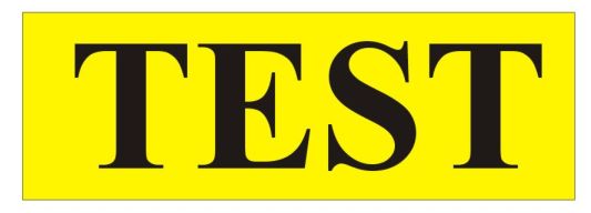

Mam pytanko jak przygotować rysunek w corelu żeby ploter wyfrezował materiał wokół liter Obrazek[img]
czy tak będzie ok

Nie chcę Cie martwić, ale w Corelu możesz jedynie zrobić to ręcznie. Corel nie ma generowania ścieżek do wybierania tzw. kieszeni. To, co chcesz zrobić to, to jest tzw. "pocketing", czyli wybieranie wnętrza. Do tego jeszcze masz tzw. wysypy - czyli napis.
Takie ścieżki potrafią generować jedynie programy CAM (MasterCAM, EdgeCAM, ArtCAM, Type3, UcanCAM itp.).

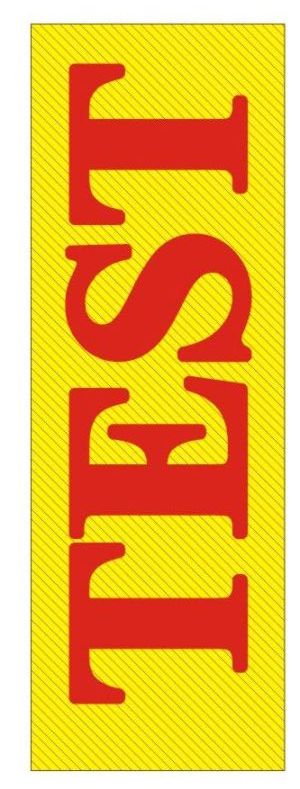

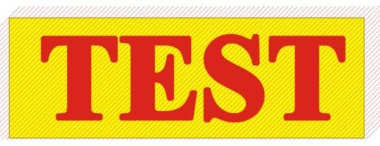

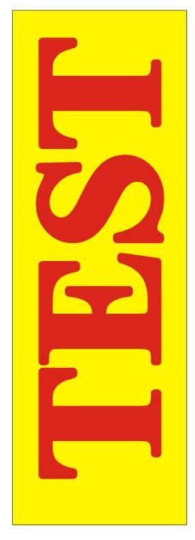

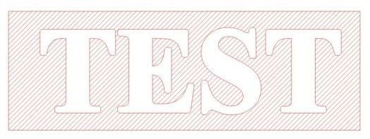

Taki mały tutorial
... dołączanie obrazów jest po prostu frustrujące!!!!!!
- kolejność zgodna z numeracją rysunków!!!!
w efekcie powinniśmy uzyskać
coś takiego - ścieżki do frezowania
zamień kontur w obiekt,
zespawaj obiekt z tekstem
a) skośne kreski jako jeden obiekt
b) część wspólna z wybraniem
c) "tekstem" przycinamy kreski
rysujemy skośne kreski,
odległość: średnica freza - zachodzenia
kontur 2x średnica freza
tekst na oczekiwanym wybraniu

Ale jeśli tak chcecie to można jeszcze prościej - złączyć dwa obiekty (prostokąt i napis) w Corelu metodą "Połącz" i zapisać jako PLT z włączoną opcją symulacji wypełnienia.

przygotowanie takiego pliku to ok. 5min. - zachowując pełną kontrolę nad ścieżką,
łatwo symulować efekt frezowania, nadając konturowi szerokość równą średnicy freza.
