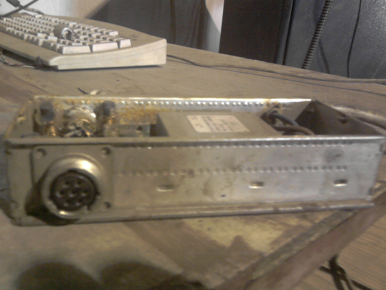

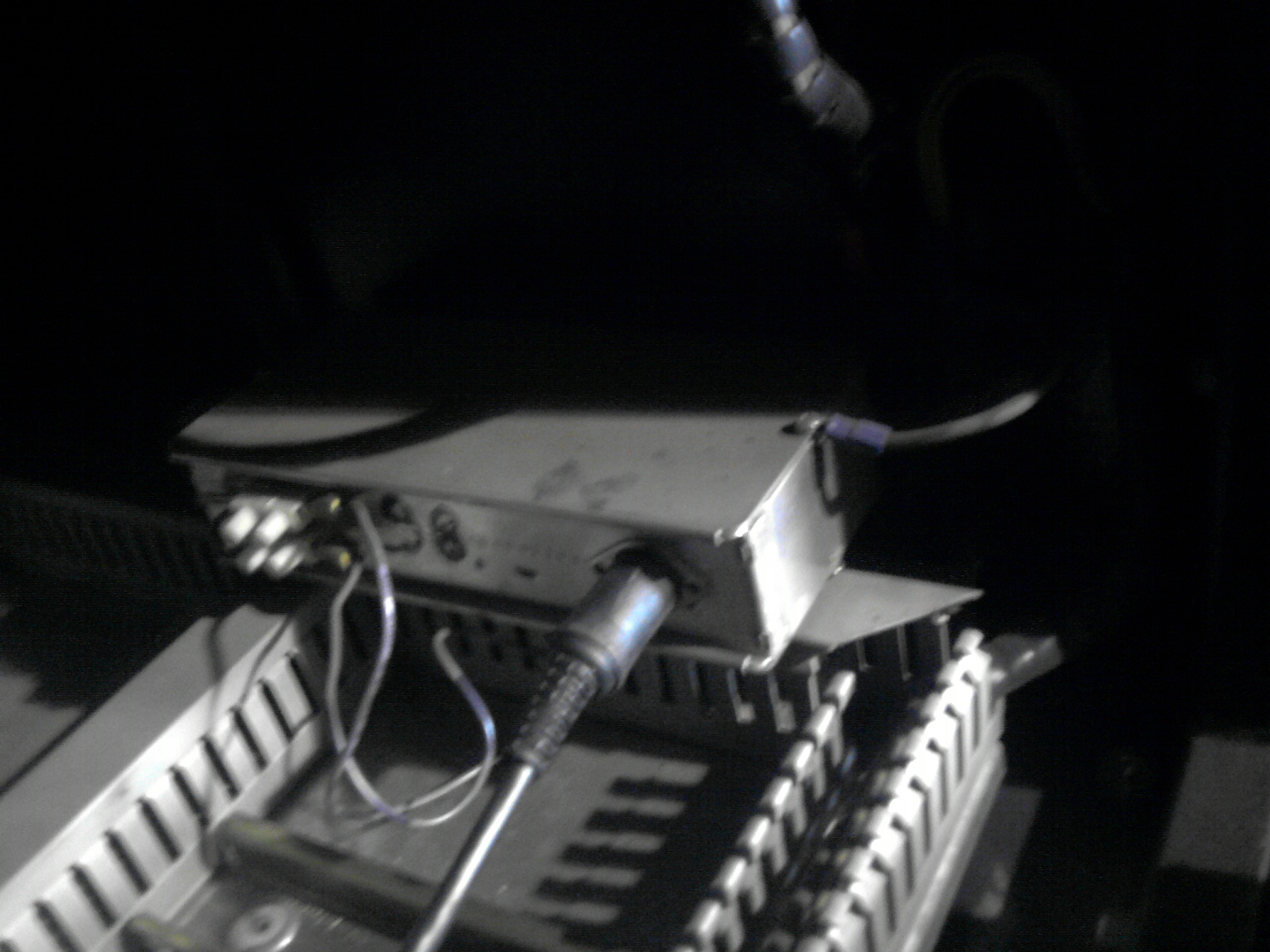

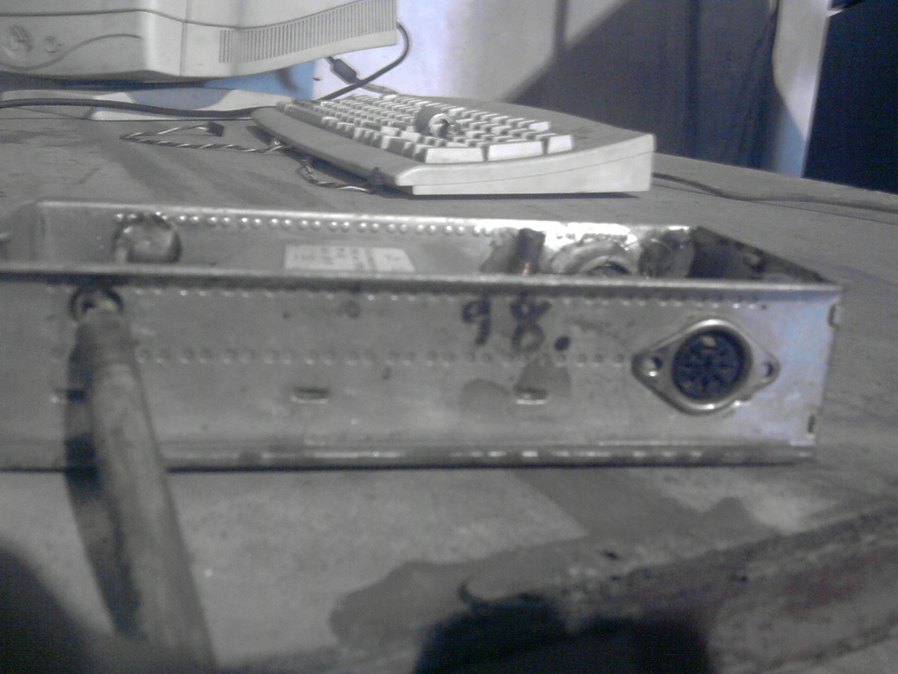

po 6 latach nie użytkowania plazmy zaszła potrzeba jej uruchomienia. Mechanicznie jest ok napędy działają. Problem powstał przy próbie podłączenia PC. nie mam żadnych kabli. Z tego co pamiętam z PC kabel wychodził portem COM do tej puszki (nie wiem dokładnie co to za puszka i które gniazdo to wejście a które wyjście. pucha ta jest podłączona do sieci 230v):
z puszki tej szło na plazmę (do podobnej puszki) takim gniazdem:
nie wiem jak się nazywają te wtyczki - gniazda i nie wiem jak to połączyć. Czy posiada ktoś schemat połączenia?? Jaką rolę pełni ta puszka?? ona musi być?

wygląda to na konwerter RS232/422 lub RS485.
Jak daleko masz komputer od maszyny ??
Jakie jest wejście na maszynie do sterownika CNC z tej puszki ??
Jeżeli to jest to , to można to pominąć , ale PC musi być blisko CNC ( do 15m przewodu ) i pracować port serial na szybkości raczej nie większej jak 9600.
Jaki pin do czego ... hm ...schematu nie mam ale jak bym miał to w rekach to wówczas nie powinno być z tym problemu.
Jak byś to pomijał , to proponuje załadować programy do CNC i odłączyć przewód z CNC do PC.

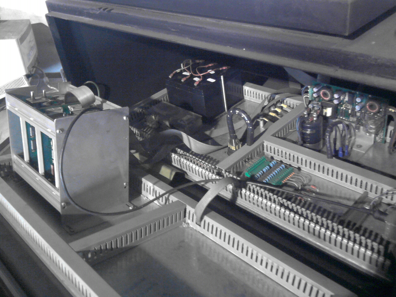

Nie obraź się ale chyba Cię nie zrozumiałem. Jakbym mógł Cię prosić abyś na chłopski to przetłumaczył ? :oops: nie jestem znawcą w tym temacie.
komputer jest od maszyny około 3metrów
z kompa portem COM było połączone z puszką z puszki do drugiej puszki w maszynie
a z niej cienkim kablem idzie tutaj
Nie pamiętam jak jest połączone ten kabel z płytką jutro postaram się wkleić więcej fotek jeżeli to pomoże.

to będzie to , albo konwerter , albo separator albo konwerter pętli prądowej.
Tak czy siak , służy za układ separacyjny. To już wiem na 90%.
ilu żyłowy jest przewód łączący obie puszki ??
Podejrzewam że albo 3 żyły , albo 4 ( opcjonalnie 5 )
konwerter ma za zadanie zmienić poziomy sygnałów tak by się stały odporne na np. zakłócenia.
Często jest tak że konwerter jest połączony z separatorem celem zabezpieczenia wejść / wyjść.

cnccad właśnie problem jest taki że nie mam żadnych kabli ani z pc do puchy ani z puchy do maszyny. więc nie mam pojęcia ile żył powinno być.

wzmocnienie sygnału .... to takie potoczne określenie.
tak naprawdę sygnał z RS232-C ma jak dobrze pamiętam poziom sygnału 12V a konwerter jak zmienia na RS422 lub RS485 to te napięcia spadają do 5V a to miedzy innymi dlatego by na drutach sie nie tworzyło "echo".
takie cos wówczas sie nazywa konwerter sygnałów a inni nazywają to wzmacniaczem.
Czasami separator w nim jest zabudowany a to po to by tak jak pisałem zabezpieczyć I/O urządzeń.
Najczęściej się go stosuje tam gdzie jest HF generowany.

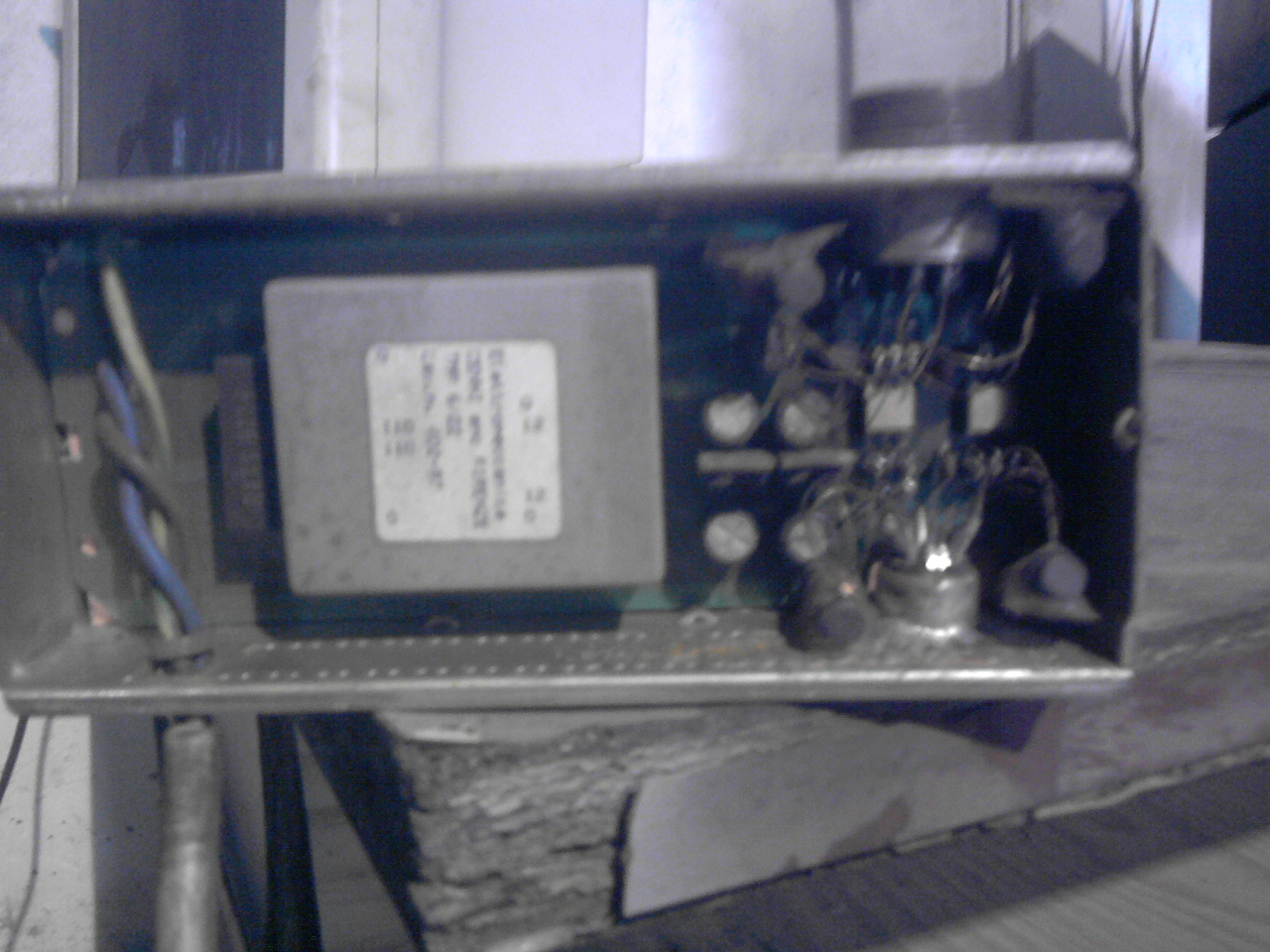

Post napisał: sebola » 23 wrz 2010, 13:03
to co udało mi się odczytać z puszki to FIRMA TEKO ITALY ELETTROMECCANICA CENNI SNC FIRENZE
TEMP. 6\22
LAV.V. 402-97
przy kablu zasilającym opisane:
110
110
po przeciwnej stronie
0
12
12
0
z puszki w maszynie wychodzą 4 kable
