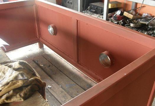

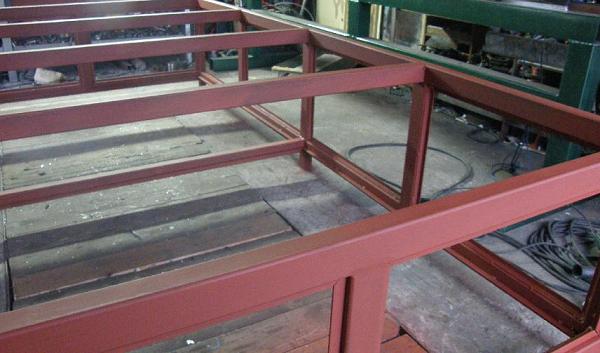

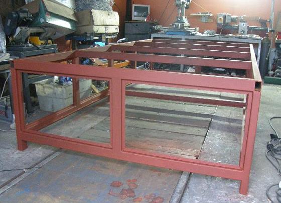

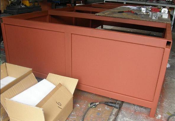

Zaczałem niedawno budowe kolejnej plazmy, tym razem w wersji skrzynkowej z odciagiem spalin.
Sterowanie będzie na M880, silniczki 8,5Nm 6A, plus jeden silniczek 3,1Nm 4,2A do podnoszenia/opuszczania rysika do trasowania.
Źródłem będzie prawdopodobnie Kleiberg, jaki to sie dowiem jak przywiozą, palnik bezstykowy, przewidziane cięcie blach do 20mm

Jak będzie realizowany odciąg dymu ? Bo w firmowej maszynie właśnie spłoną :razz:

Post napisał: bartuss1 » 02 lis 2008, 15:04
odciag dymu zapewne jakis wentylatorek promieniowy, a to juz nie moje zmartwienie,
wielowrzecionówka sie robi, jak na razie nie bardzo jest co pokazywać, na mojej stronce jest pare fotek, teraz robie 8 zetek na raz - na 6-sciu bedą 3 osie wiercace a pozostałe dwie jako stolik krzyzowy, tak czy siak robie dwie maszynki jednoczesnie

Post napisał: Remen » 02 lis 2008, 18:33
Witam , mam pytanie odnośnie tego rysika do trasowania. Ciekawi mnie jak realizowana jest jego koordynacja z palnikiem plazmowym .
Pozdrawiam :)
bartuss1
Posty w temacie: 11
Posty: 8349
Post napisał: bartuss1 » 02 lis 2008, 18:41
zarówno palnik jak i rysik będa róznymi osiami na jednych plecach :D
wystarczy tylko w programie uwzględnić odległości pomiędzy osiami palnika i rysika
