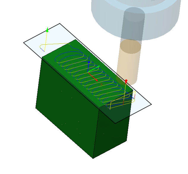

Tylko w tym przypadku potrzebuję żeby narzędzie przejechało mi całą kostkę o wymiarach 25x50mm trochoidalnie w jednej osi (X).
Dorzucam "szkic".
Chciałbym żeby dojście i wyjście narzędzia było poza materiałem.

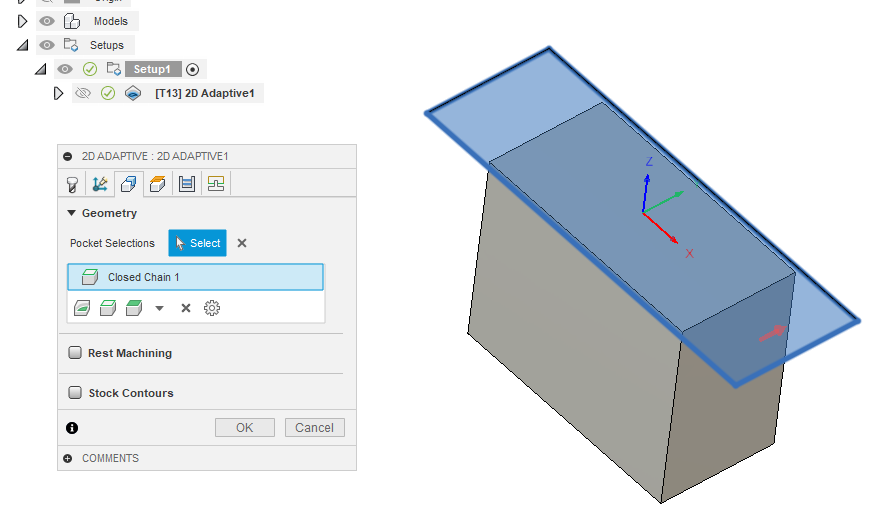

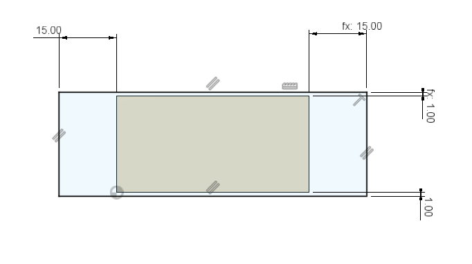

Rysujesz szkic na płaszczyźnie którą chcesz planować. Przy wejściu i wyjściu dajesz więcej niż średnica freza (ja mam frez 12, dałem offset 15mm). Na boki też trochę dobrze dodać. Zawsze też możesz podpowiedzieć procesorowi gdzie ma frez zaczynać.
Wybierasz 2d adaptive. W zakładce Geometry zaznaczasz szkic. Pamiętaj, żeby strzałka była w środku szkicu.

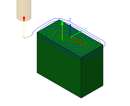

Jeżeli nie zamierzasz robić finalnego planowania to w zakładce Passes dobrze wybrać -> Stock to leave -> Radial -1
Finalnie otrzymujesz takie przejścia:

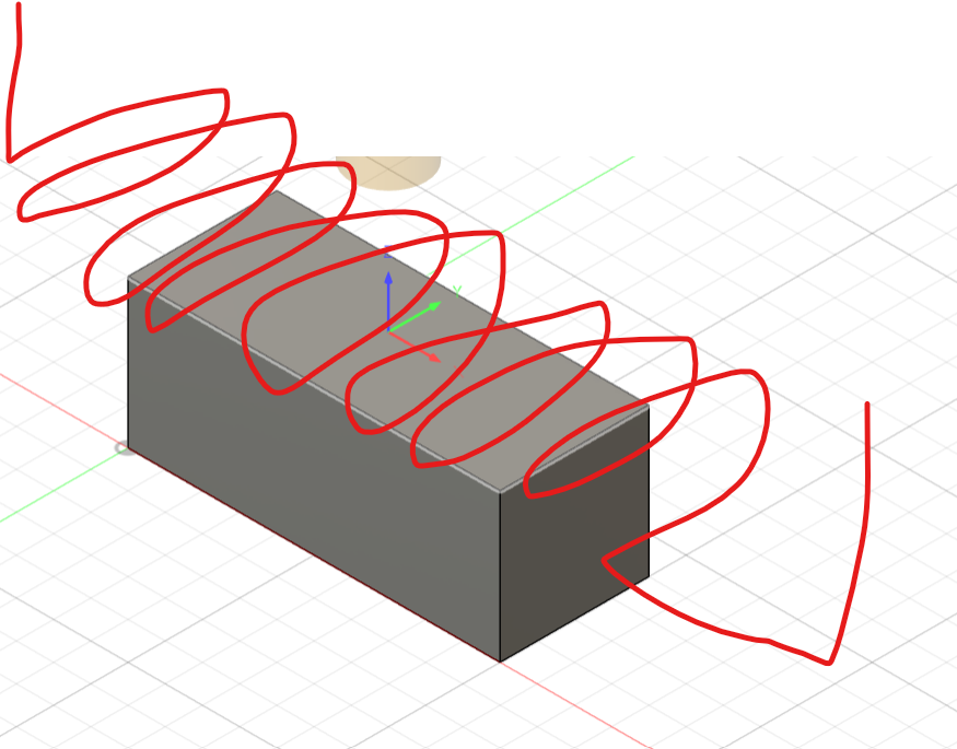

A prawidłowo (co sugerowałem w poście powyżej) powinno to wg mnie wyglądać tak:
