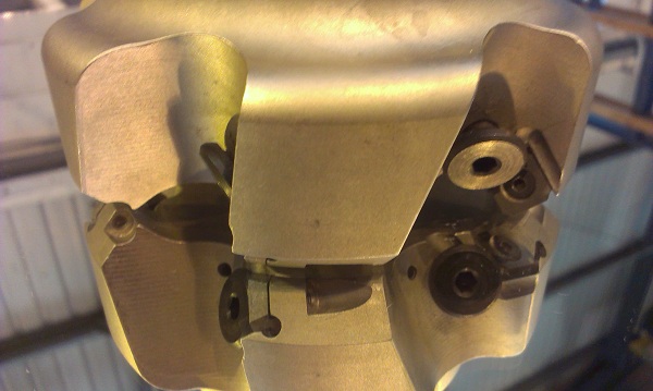

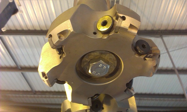

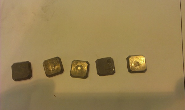

Post napisał: kamiennik » 05 sie 2013, 18:59
Dodaje kilka zdjęć, znalazłem także 5 płytek także do alu, ale nic o nich nie wiem.

Post napisał: szuler666 » 05 sie 2013, 19:34
Glowica jak glowica ale plytki to mi do stali wygladaja fakt ze zrobiles zdjecie spodu plytek :mrgreen:

Post napisał: malpa500000 » 05 sie 2013, 21:45
niom wygladaja mi do stali do alu sa koloru hmm srebrnego? chociaz nie koniecznie. Nie stresuj sie spróbuj najpierw wszystkimi a pozniej jedna chyba ze zadowoli ci to co wczesniej wyszło.

Post napisał: kamiennik » 06 sie 2013, 18:27
Płytki założone są koloru srebrnego (szarego), pięć co znalazłem czarnego.
To jakie Panowie parametry zastosować? obroty, posuw, zagłębienie.

Post napisał: malpa500000 » 06 sie 2013, 19:17
Na poczatek s1200 f1300mm/min. Zaglebianie 1mm ale az taki masz krzywy ten stol? Przejedz jakims czujnikiem ile trzeba zebrac bo u mnie to bylo max 0.5mm aluminium jest miekkie. Posuw pozniej mozesz zwiekszyc obroty tez trzeba experymentowac

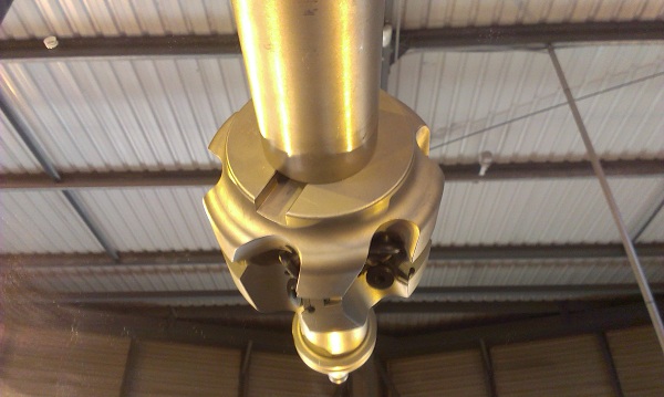

Post napisał: kamiennik » 06 sie 2013, 22:45
Stół sprawdzałem w kilku miejscach i mam około 0.5mm do zebrania, czyli bez problemu na 1 przejście 0.4 a później zobaczymy jak to wygląda.

Post napisał: malpa500000 » 06 sie 2013, 23:44
tak na dwa razy bez problemu smigniesz zgrubnie mozesz szybciej niz napisałem przy tych 4 dyszkach F=1800

Post napisał: kamiennik » 16 sie 2013, 18:38
a miało być tak pięknie.... maszyna nie jest tak sztywna jak to szef opowiadał, o zbieraniu 0.4mm można pomarzyć (chyba że płytki trefne ale raczej maszyna) czuję jak wrzeciono drga, to nie problem czas jest to i po 0.1 mogę zbierać.
Wyskoczył problem, po 1 przejeździe sprawdziłem stół i maszyna na środku wybiera więcej, wygląda to tak jakby co każde przejście środek więcej wybierała czyli początek ok i spada, różnica około 0.15mm o co chodzi? Także na wskaźniku obciążenia widzę że środek wrzeciono bardziej obciąża, czym dalej tym rośnie. :evil:
