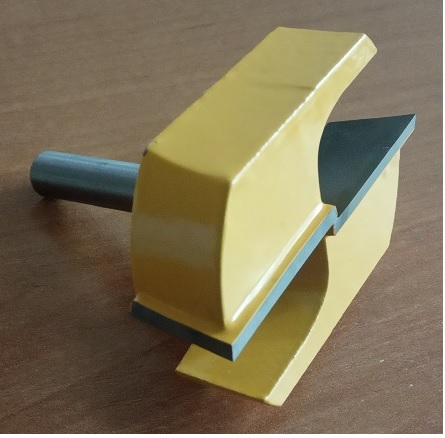

Panowie można takiego freza fi 50 użyć do planowania powierzchni drewna? nie urwie głowy? niby do drewna

te chińczyki są kompletnie niewyważone - głowy nie urwie ale rozwalisz łożyska w maszynie

Będzie działać na niewielkich obrotach - więcej jak 3000 bym nie dawał, to już i tak 500m/min. Koło 1500-2000 powinno być optymalnie.

1500-2000 przy drewnie? oj słabo to widzę - szczególnie że środek freza "do planowania" jest pełny :)

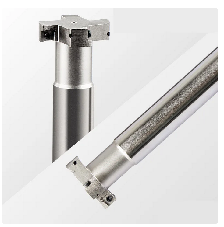

Jakbyś chciał coś lepszego to, na aliexpress są takie frezy teowe na płytki CCMT/CCGT - średnice 25/32/40/50 itd. Ładujesz coś takiego, zakładasz dwie płytki do dolnych gniazd (do aluminium z dwoma krawędziami) i to pójdzie jak wściekłe. Swego czasu bardzo dużo frezowałem w drewnie frezem zgrubnym do aluminium, wytrzymał mi ze 2-3 lata bez ostrzenia, oczywiście nie non stop.
Ten frez znajdziesz wpisując CCMT T-Slot w wyszukiwarce. Parametry tak jak pisałem, koło 300-400 m/min bym się trzymał, posuw spory + kontrola wibracji - dopóki nie będzie ich czuć można zwiększać obroty. Trzeba wytestować.
