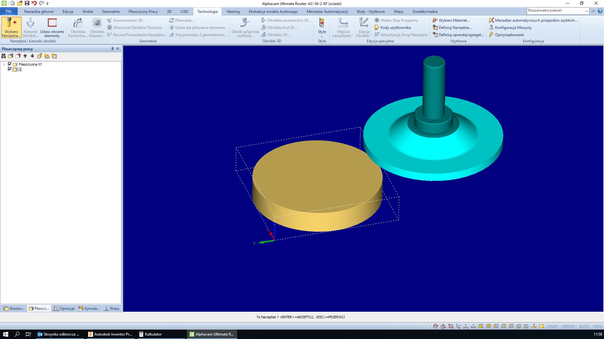

Nie obsługuję AlphaCAMa na zaawansowanym poziomie, a muszę wykonać obróbkę, którą nie wiem jak dokładnie zaprogramować :(
Chcę splanować powierzchnię elementu jak w załączniku frezem diamentowym płaskim o średnicy 125mm. Chcę zebrać 5mm materiału, tak żeby narzędzie zagłębiało się w materiał po spirali, tzn. obróbka w poziomie ma się odbywać po stałej średnicy, ale zagłębiać się ma z odpowiednim skokiem po linii śrubowej. Czy ktoś wie jak taką ścieżkę wygenerować?

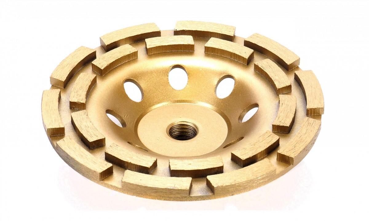

Może źle się wyraziłem, do tej operacji nie używam frezu płaskiego tylko garnkowego ;)
Taki mniej więcej jak na rys. poniżej:

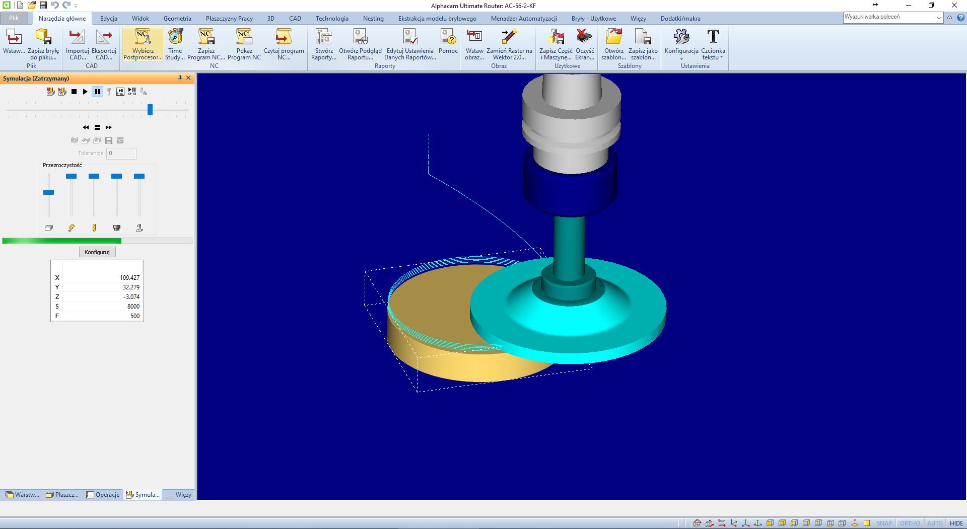

Udało mi się to wykonać stosując obróbkę otworów i interpolację helikalną. I przy niektórych odlewach ściągałem nawet więcej jak 5mm :mrgreen:
Dodam tylko że pracuję na konglomeracie żywicznym.
