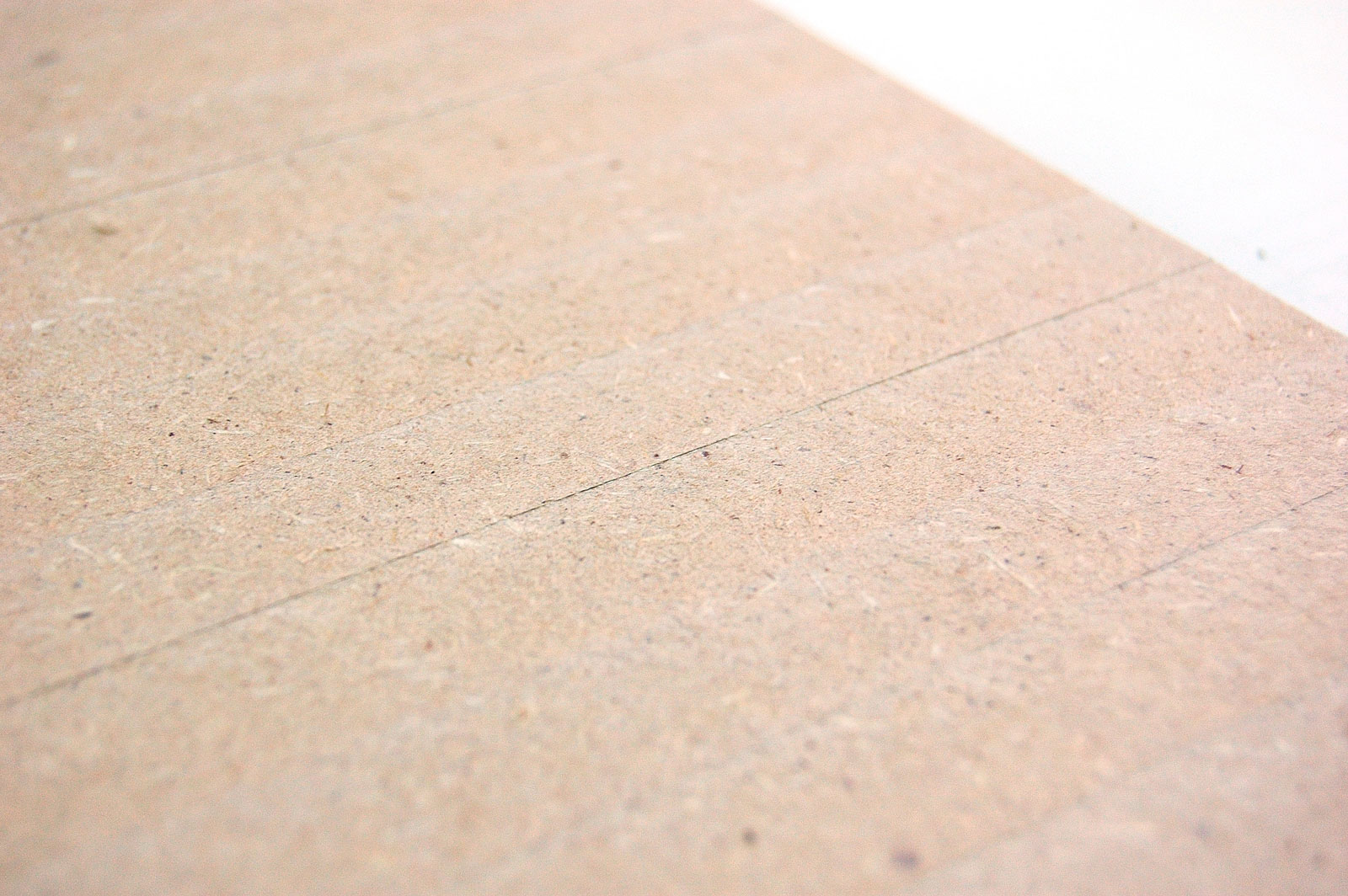

Witam, próbuję wyrównać pole robocze to pracy, ale coś idzie nie tak, a mianowicie
frezem o średnicy 17mm równam sobie płytę MDF - ustawiłem frez tak aby szedł na zakładkę około 8mm i podczas równania robi się taka jakby "fazka".
Płyta jest równo i mocno przyklejona w sumie wydaje mi się że jest wszystko równo.
Aby było smieszniej ten uskok raz się pojawia, raz nie, czasami są przejścia freza takie że powierzchnia jest równiutka jak masełko a czasami robi się ten uskok.
Jako że moje doświadczenie w CNC jest jak narazie bardzo kiepściutkie proszę szanownych fachowców o pomoc - gdzie szukać przyczyny ?
Szczegóły w załączniku

Czy po przejsciu jedej lini frez jest podnoszony? Jezeli tak to prawdopodobnie spowodowane to jest luzami w osi Z a dokladniej luzem na srubie napedowej.

Fotka bardzo ładna, widać, że Kolega ma dobry sprzęt ale trzeba użyć większej wartości przesłony, by błębia ostrości miała więcej niż 10mm.
Dobrze byłoby pochwalić się maszyną.
Generalnie przyczyny podobnych sytuacji wynikają ze sztywności konstrukcji, która w mniejszym lub większym stopniu poddaje się siłom obróbki. Nie bez znaczenia jest sposób frezowania: współbieżnie/przeciwbieżnie.

sprawdz kąt ustawienia osi wrzeciona wzgledem płaszczyzny XY
musi byc prostopadle

Witam ponownie, fotka robiona była na szybko z ręki, a w pomieszczeniu ciemno i dużo pyłu, tak więc szybciutko ostrzyłem tylko na tym uskoku u uciekałem z moim "lusterkiem" bu nie zapylić matrycy :-). Jutro zrobię porządne foteczki maszyny (oparta na silniku frezerskim METABO FME 737) i się nią pochwalę.
Jeżeli chodzi o frez to idzie od współbieżnie, jeżeli chodzi o sztywność to myślę ze też jest ok a poza tym zbieranie 1mm w MDF jakoś za bardzo nie powinno nadwyrężać konstrukcji (tak myślę)

Na 99% frez nie jest ustawiony prostopadle do blatu...

Kolega splanował stół i teraz pasowało by sprawdzić geometrię maszynki, przynajmniej w płaszczyźnie pionowej.
Zamiast freza trzeba zamocować ołówek. Oczywiście nie w osi uchwytu, tylko pod kątem, podobnie jak w cyrku, tak by kreślił okrąg o możliwie dużej średnicy.
Nie włączamy wrzeciona, tylko pokręcamy je ręcznie, ewentualnie można nawinąć kilka zwojów sznurka. W trybie ręcznym (JOG) dojeżdżamy centralnie nad stolik i stopniowo obniżamy oś Z, aż do zetknięcia ołówka z powierzchnią.
Jeśli maszyna narysowała pełny okrąg, to tylko pogratulować.

narysuje bo mocowanie ołówka ugnie się na skosie i ślad będzie pełny. :wink:

Oś Z jest kopnięta.W jedną lub nawet dwie strony.We wrzeciono zamocuj prosty pręt i jeśli nie ma bicia najpierw z lewej a potem od przodu dosuń czujnik zegarowy.Dawaj osią zet góra dół.Skoryguj mocowanie wrzeciona odpowiednio do wskazań czujnika.
Ten problem łatwo sobie wyobrazić jeśli w wyobrazni przechylisz wrzeciono 5 stopni --jaką powierzchnię zostawi?
