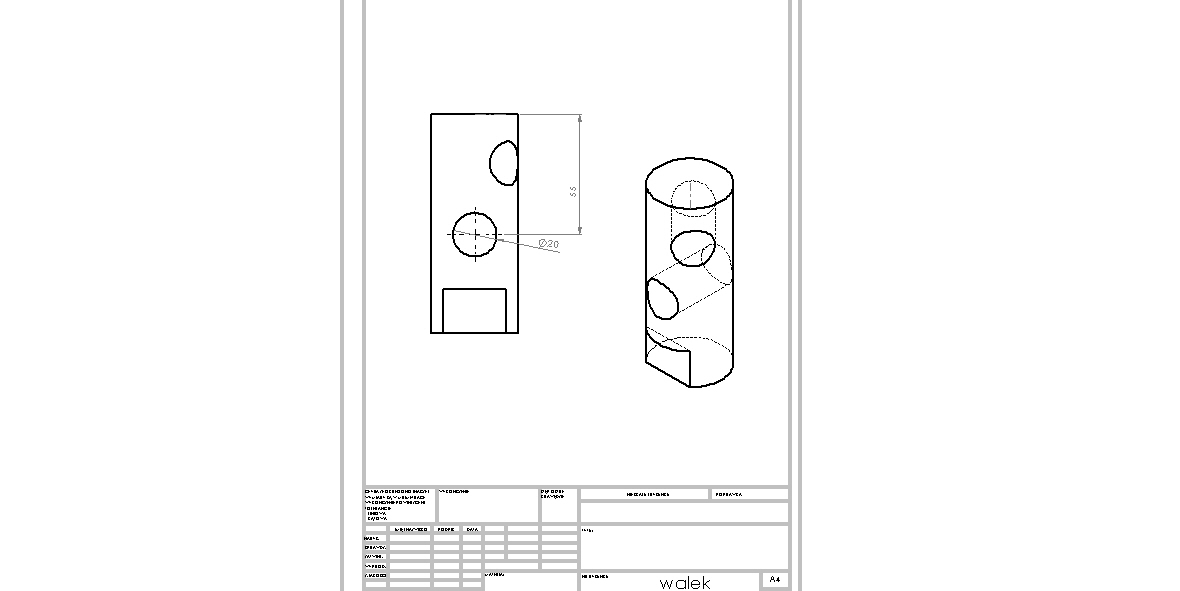

potrzebuję pomocy w rozgryzieniu mojego problemu. Chciałbym z jednego mocowania wywiercić dwa otwory w wałku za pomocą funkcji Plane spatial.
przykład:
i teraz, ustawiając się do spłaszczenia:
W przypadku prostopadłego do spłaszczenia otworu to zero problemu, przesunięcie bazy do krawędzi, obrót, najazd na współrzędną, M99. Nie mogę się za to uporać z wywierceniem drugiego otworu skręconego dodatkowo w osi C o 45 stopni. Próbowałem na 100 sposobów i raz nawet grafika pokazała to co chciałem, natomiast maszyna chciała wiercić otwór w stole..
Z góry dziękuję

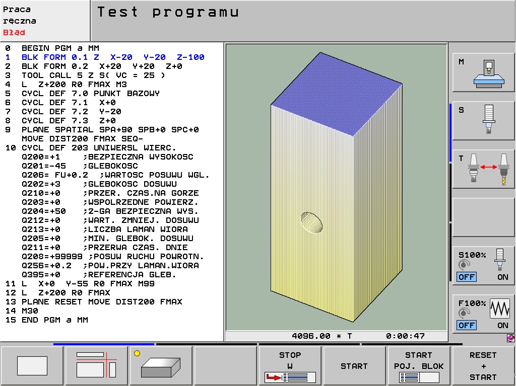

Ustaw baze w osi walka i tak:
1. Spatial a+90
2. Cykl
3. Wspolrzedna M99
4. Odjazd bezpieczny
5. Plane reset stay
6. Spatial A+C
7. Wspolrzedna M99
8. Odjazd, reset i koniec
Ja bym tak robil.

1. Obrót układu w wokół A.
2. Podniesienie bazy w Z o R detalu.
3. Cykl.
4. Cofnięcie przesunięcia bazy.
5. Obrót inkrementalny w B.
6. Pkt 2. i cykl.
7. Pkt 4. i PLANE SPATIAL RESET.
Live long and prosper.

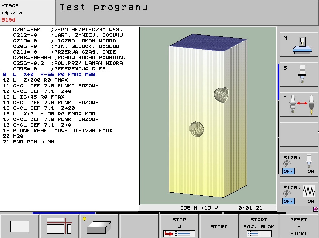

Dla przedmówcy, rozumiem że to miało wyglądać tak:
.. i nawet się udało, sprawdzę jak maszyna na to zareaguje.
Próbowałem robić to wcześniej w taki sposób ale bez incremental. Teraz będę próbował zrozumieć jaka w tym przypadku jest różnica między przyrostowym przesunięciem a zwykłym... chyba że da się to wytłumaczyć laikowi w trzech zdaniach to był bym rad :)

Sqnek pisze:rozumiem że to miało wyglądać tak:
Nie. Obróciłeś osią C a nie układem.
