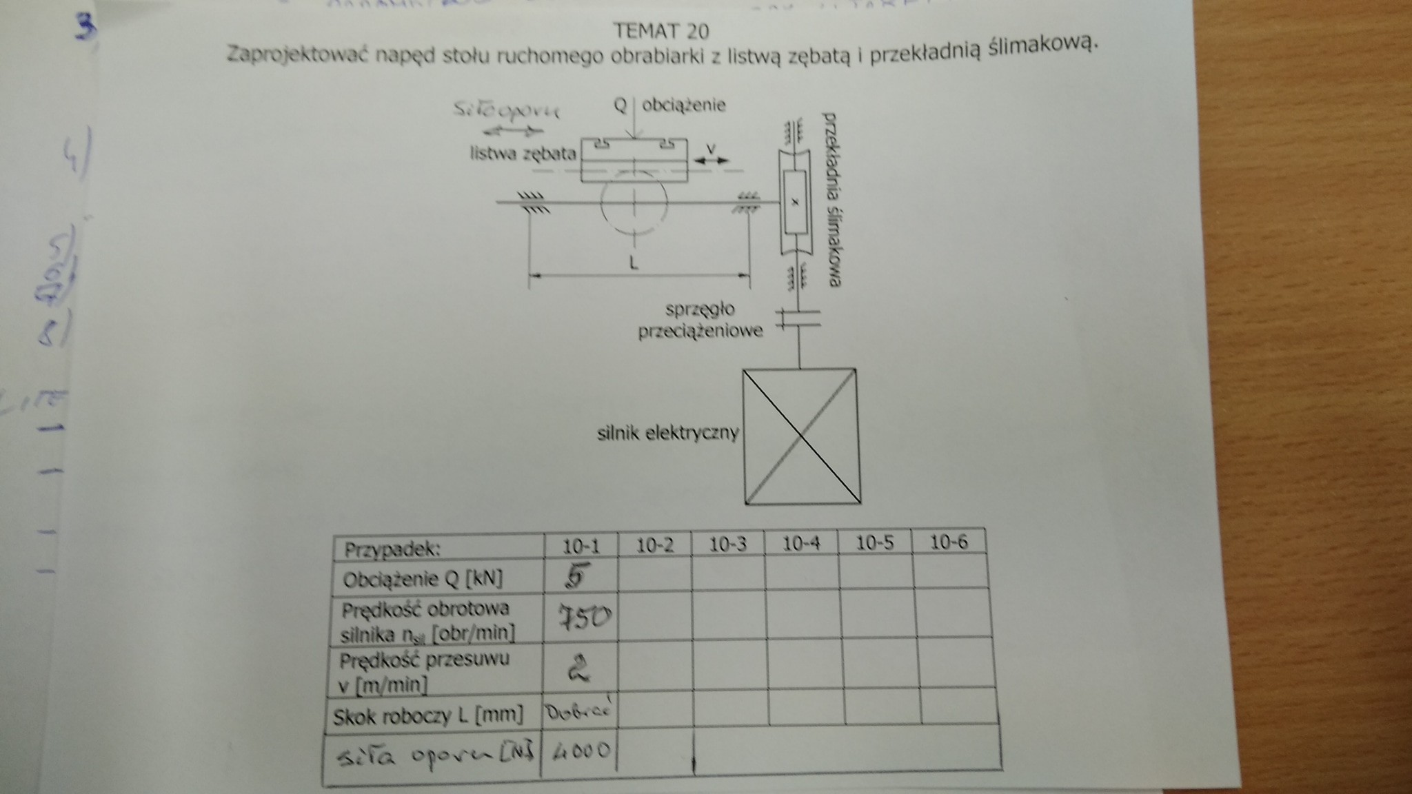

Witam, mam do zrobienia projekt mechanizmu składającego się z silnika, przekładni ślimakowej, listwy zębatej. Niestety zacząłem obliczenia, ale umknął mi jeden szczegół... Siła oporu. Jak ją uwzględnić w obliczeniach? Dodać do obciążenia?
Opuszczając siłę oporu, moc silnika wyszła mi 0.28kW. Zasłyszałem, że ktoś przy podobnym temacie (obciążenie podobne) miał moc silnika na poziomie 3-4kW.
PKM Projekt
silnik>przekładnia ślimakowa>listwa zębata
