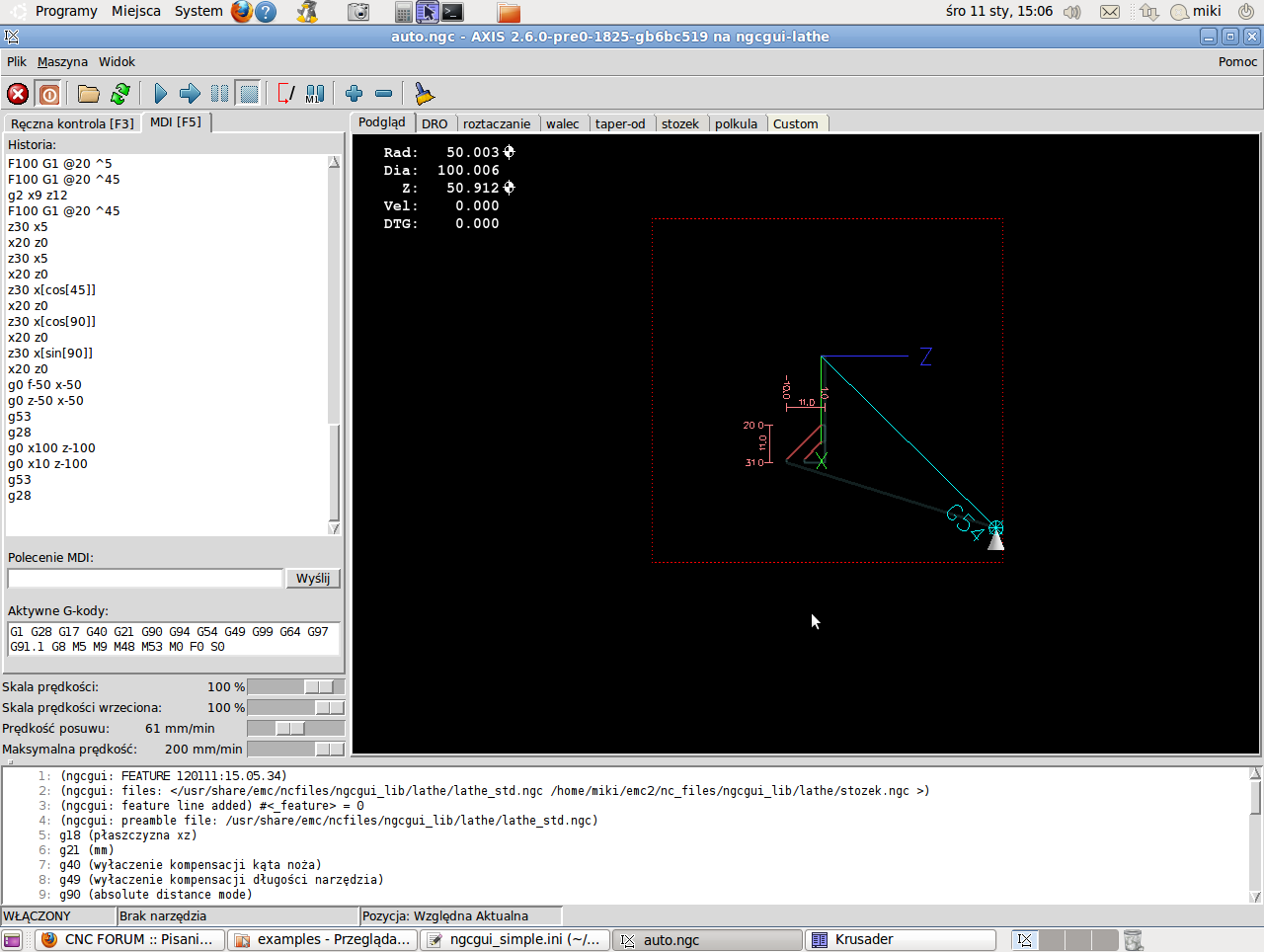

MlKl pisze: Jak ten kod wykonać na maszynie realnej? Kolejność jest taka: Uruchamiamy EMC, wczytujemy realną konfigurację naszej maszyny. Bazujemy osie, i zjeżdżamy nożem tak, by można było zamocować materiał
Trochę zła kolejność. Jak zbazujesz osie to jazdę będziesz miał tylko w jedną strone. Chyba że limity osi ustawiłeś np. -500 do 500 a to bez sensu :) Musisz zacząć od ustawienia limitów osi.
Ortodoksi mają krańcówki, ale wg. mnie są niekonieczne. Limit najlepiej ustawić faktyczne tj. odjeżdzasz suportem do konika na końcu łoża, bazujesz osie ( obie bo nie da wyzerować) zerujesz "Z" i jedziesz do uchwytu, wynik wpisujesz w limit osi. I to samo z "X". Maszynę zawsze zostawiasz na max wyjazdach. Wtedy po uruchomieniu i zbazowaniu nie masz możliwości wejść w szkodę. No chyba że konia przestawisz bliżej uchwytu, to przebazowujesz "x" coby suport nie walił w konia.

Napisałem "wczytujemy realną konfigurację maszyny" - czyli limity mamy już ustawione jak należy. Zakładam, że jak ktoś se skonfigurował realną maszynę, to rozrzutny nie był. W wizualizacji maszyna bazuje osie w miejscu, gdzie jest ich zero - ale nigdzie tego noża, czy freza nie wozi, niezależnie od tego, gdzie go poprzednio zostawiłem. Czyli: Nadal nie wiem, jak się to bazowanie odbywa realnie, gdzie w tym momencie przebywa suport, czy jedzie do zer, poustawianych w configu, etc. Na logikę - tak być powinno. Jak na razie sponsorzy mi się nie cisną drzwiami i oknami, w wiatrówkowym strzelectwie martwy sezon, to i zleceń na serwis i tuning mało. Słowem - dopóki nie uskładam na przezbrojenie mojej tokarynki na CNC, muszę takie wiadomości wyciskać z takich jak ty :)
Nie potrafię bez możliwości sprawdzenia tego, co robię, napisać instrukcji konfiguracji EMC na realnej maszynie.
W tutorialu dorzuciłem coś takiego:
Tu uwaga od Kamara - on bazę ustawia sobie jak najdalej od wrzeciona, i po pracy tam suportem zjeżdża. W ten sposób unika konieczności stosowania krańcówek, bo tam ma ustawiony limit w pliku konfiguracyjnym, i maszyna mu nijak za niego nie wyjedzie. Podobnie robi z osią X. Ja na symulacjach zjeżdżam nożem w prawo i w dół przed rozpoczęciem właściwej pracy, bo wtedy odzwierciedla to w miarę prawidłowo realne warunki, ale przy założeniu bazowania osi w ich fizycznym punkcie 0, czyli czubek noża przy samym zbiegu szczęk uchwytu. Gdybym symulował zachowanie maszyny, jakie zaleca ustawić Kamar, trzeba by po każdym odpaleniu EMC dowozić ręcznie nóż do wyimaginowanego materiału i ustawiać offsety.
W cytowanym miejscu i coś takiego:
Kolejna uwaga - ten tutorial jest tworzony na bazie wersji symulacyjnej EMC. Do testowania na realnej maszynie trzeba podchodzić z dużą uwagą, bo duża elastyczność konfiguracyjna programu, i mnogość rozwiązań technicznych samych maszyn powodują, iż kod tu prawidłowo zasymulowany, na maszynie spowoduje kolizję.
...we wstępie. Wydaje mi się, że to wystarczy, by czytelnik - terminator poczuł się ostrzeżony.
Mylisz punkty bazowe maszyny z offsetem. Czubek noża możesz mieć ustawiony na "0" w osi tokarki ale offsetem. Wtedy, przy kończeniu pracy na punktach bazowych masz po włączeniu maszyny offsety w tych samych miejscach i kończysz wczorajszą robotę bez kombinacji. punkty bazowe to są punkty graniczne do których maszyna może dojechać. I tam ew. dajesz krańcówki.
Może wieczorem będzie chwila to przekonfiguruje symulatora na tokarkę i ustawie na jakieś typowe parametry.

Może się wyrażam niejasno, albo mocno niefachowo - chodzi mi o to, że dla potrzeb symulacji przyjmuję, iż symulacja się rozpoczyna w punkcie Z0 X0, tożsamym z punktami bazowymi. Pomijam całkowicie zakresy, skupiając się na istocie samej wykonywanej operacji.
A ogólnie już łapię, o co kaman. Zamiast zjeżdzać nożem w dół i w prawo w pliku start.ngc, co robiłem do tej pory, żeby wizualizacja mi się zgadzała z rzeczywistością, powinienem po zbazowaniu osi dać G0 z-100 x-100, i po dojechaniu ustawić offsety obu osi, i dopiero potem wczytać dowolną procedurę roboczą.
Nie muszę udawać tokarki z łożem 4 metry - wystarczy mi pole 20x20 cm. A zakresy w configu powinienem sobie tak ustawić, żeby czerwona ramka mi sie wyświetlała z punktem bazowym w prawym dolnym rogu kwadratu powiedzmy 20 x 20 cm.
Wyimaginowana oś będzie biegła w połowie wysokości kwadratu plus promień wyimaginowanego materiału, nóż będzie się znajdował na początku wyimaginowanego materiału w odległości 10 cm od limitu przy uchwycie.Obrazek

Post napisał: kamar » 11 sty 2012, 15:06
MlKl pisze:A ogólnie już łapię,
Coś nie bardzo :) Albo ja nie mam talentów pedagogicznych albo juz nabrałeś złych nawyków.
Wyimaginowywujesz sobie nie wiadomo co i po co. Czy to symulator czy maszyna rzeczywista ma mieć ustawione zakresy i punkty bazowe jak należy. Jak ustawisz bazę "x" na pełnym wyjeżdzie a nóż na "0" offsetem w osi maszyny to tak będziesz miał do końca świata i jeden dzień dłużej. Chyba ze wyjmiesz nóż albo prąd wyłączą. :) I z "z" to samo. I nie musisz jeżdzić całe 4m. Wyjeżdzasz suportem na pożądany zakres i wciskasz "home" ( u mnie akurat "control + home" coby przypadkowo nie zbazować). Będziesz potrzebował więcej to odbazowujesz oś i przestawiasz.
