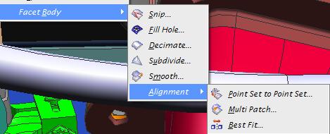

posiadam plik STL i potrzebuję go podielić na kilka kawałków
Jest to figurka która ma grubość ok 15cm a muszę ją podzielić na plastry po 5cm grubości

"Klasyczne CAD'y" nie bardzo sobie radzą z STL'em.
W NX'ie mogę "tylko" rozciągnąć na nim jakąś powierzchnie, ale samego STL'a nie ugryzę.
Z tego co wiem, to soft o nazwie PowerSHAPE ma większe możliwości w tym zakresie.

Saczi
narzedzia do pracy na stl sa w menu Edit/Facet Body/
Nie jest ich za duzo ale daja rade.

tumanek pisze:Saczi
Uwaga pierwsze zdjecie:)
Tak, wiem, bo z nich korzystam.
Zapomniałeś jeszcze o Rapid Surfacing z paska Surface.
Natomiast jeżeli chodzi o możliwości, to one KULEJĄ przy tym co może PowerSHAPE.
Praca z formatem STL, czyli wynikiem pracy skanerów, to następny etap rozwoju programów CAD.
Skanery trafiają pod strzechy nawet niewielkich firm, więc i zapotrzebowanie na oprogramowanie potrafiące obrabiać ten format również wzrośnie.
PS Geomagic to również soft do obróbki stl.

Nie zapomnialem o rapid surfacing haj i nie zapomnialem o Extract Feature from Facet Body:)
UG daje rade - skaner mam w garazu:)
I tak jak cos sie ma zrobic porzadnie to sie tnie i na krzywych od nowa rozpina...
