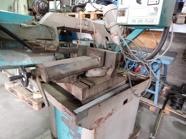

Witam zakupiłem niedawno taka oto piłę taśmowa poszukuje do niej dtrki ewentualnie informacji co do naciągu taśmy i prędkości z jakimi pracuje bo ma dwie z tego co widzę :)

Silnik 3-fazowy nie ma możliwości regulacji prędkości inaczej niż przez używanie różnych odczepów z uzwojeń silnika cały czas mając zasilanie 50Hz.
Jeśli chciałbyś troche pomanewrować z obrotami, to niezbędny jest falownik.

no tak to silnik dwubiegowy obroty 1400 i 2800 ma moc 1,3 i 1,7 kw może ktoś z forumowiczów ma taką piłę u siebie i może coś więcej o niej powiedzieć

dzięki dowiedziałem się tych prędkości i posiada tylko 36m/ i 72

Zawsze mozesz sterować falownikiem, predkosci podane sa jak najbardziej
odpowiednie . Płynna regulacja przesuwu pozwala na usunięcie drgan w obróbce.

szkoda tylko ze to wersja manualna i chyba muszę pomyśleć nad dorobieniem siłownika do opadania ramienia w sumie ciecie profili idzie sprawnie i szybko ale jak jakiś pełny materiał bym chciał to trzeba by długo stać przy niej :roll:

W bardziej zaawansowanych konstrukcjach stosuje sie wariatory . czyli sprzęgła co pozwala pominąć tego typu wynalazki jak falownik czy silniki dwubiegowe.
