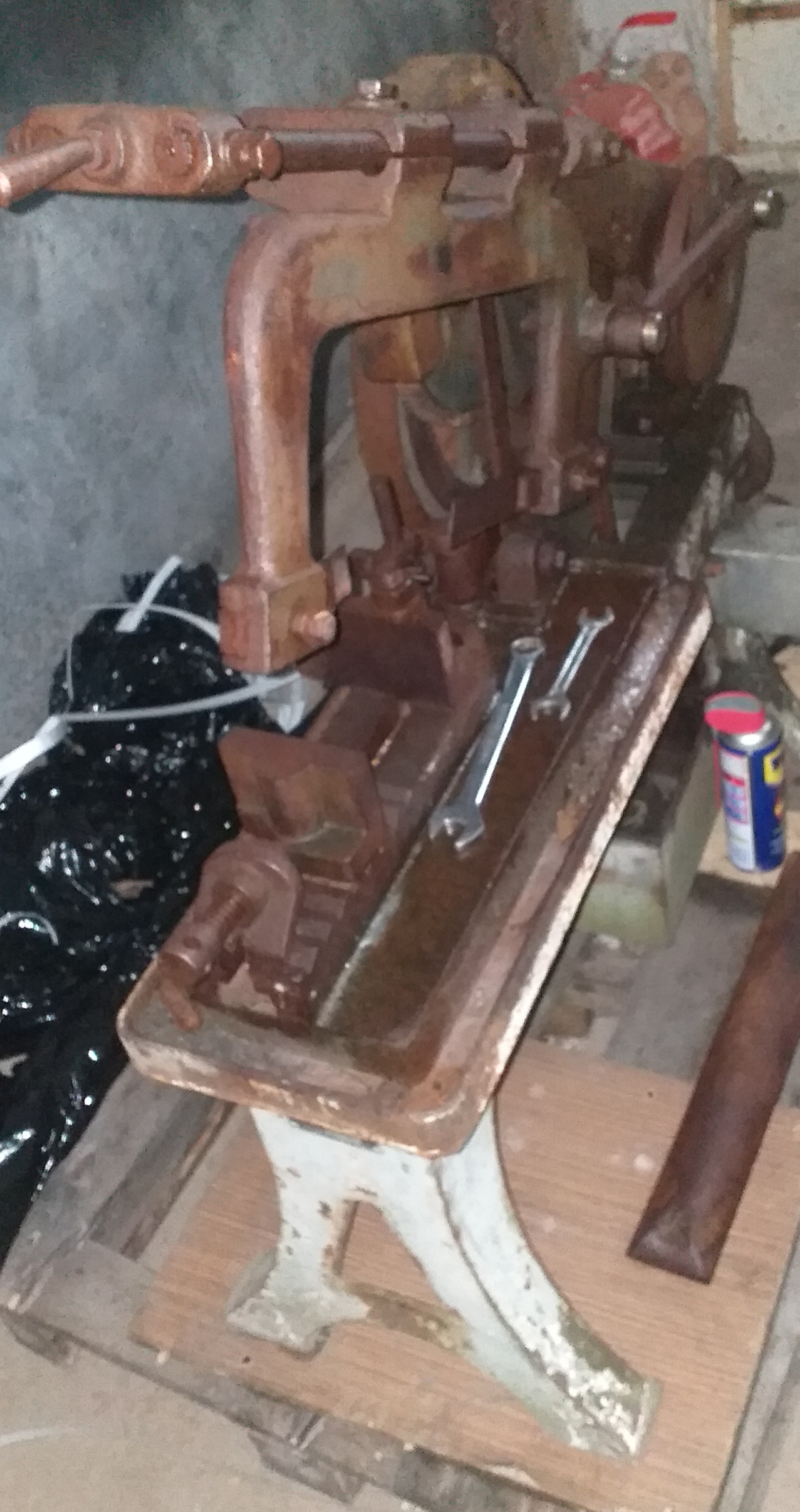

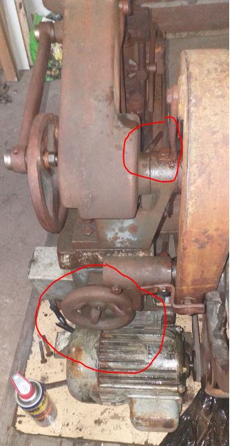

Witam, nabylem pile jak w tytule w stanie agonalnym cala z rdzy i chce ja odrestaurowac, czy ma ktos moze dtr? A jesli nie czy ktos sie orientuje czy tam jest mechanizm podnoszenia ramienia podczas ciecia? Czy walki po ktorych sunie pila moge zamienic na walki szlofowane ?

Piękna! Ale będzie cacucho. Gdzie takie złomy można nabyć?

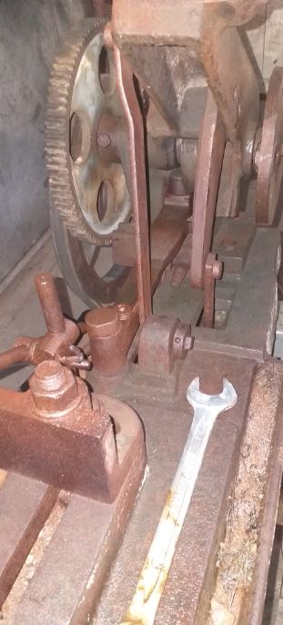

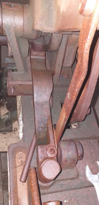

Czy to koło służy do regulacji prędkości opadania piły? Dodatkowo tam z tył na zdjeciu mam jakąs urwana dźwignie Obrazek orientuje się może ktoś do czego ona jest

Post napisał: kolec7 » 08 gru 2020, 10:02
andrejch2 pisze:
07 gru 2020, 20:13
Nie możesz, tylko musisz.
...oraz tulejki z brązu B101 i kalamitki
Śliczna piłka. Sam bym taką chętnie przygarnął.

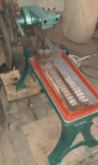

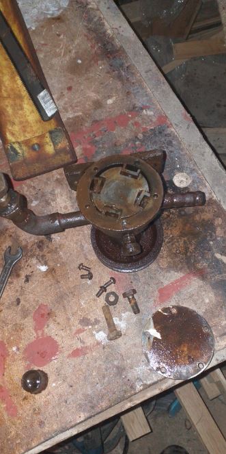

bojów ciąg dalszy :) wrzucam zdjęcia mechanizmu blokady opadania piły przy powrocie nie mam pojęcia jakim cudem to ma działać:) ale może komuś się przyda.
Dodatkowo zdjęcia pompy chłodziwa.
Dochodzę do wniosku, że pomaluję tylko osłony i stół, resztę doczyszczę zgrubnie i zostawię taką jaka jest. Wymienię tylko wałki prowadzące.
Przy rozebraniu nie wyszły jakieś większe babole, czopy korbowodu nie są zżarte rdza ani zatarte chodzą ciasno. Wszystkie śruby są na kluczyk 14 lub 17 raczej nikt tej piły nie używał. Wygląda jakby ją ktoś kupił i zostawił na polu :)

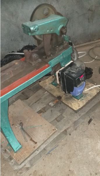

tak jak psialem powierzchowne czyszczenie malowanko widocznych czesci, dodałem falownik i jakoś to będzie wygladac :)

Czy ktoś może ma jakieś dtr tej piły albo choć wie jak powinien działać ten mechanizm opadania ramienia? coś mi się wydaje, że ramię za szybko mi opada :( Czy dobre naprężenie brzeszczotu to takie, że brzeszczot po pstryknięciu wydaje dzwięk?

Post napisał: bear » 16 gru 2020, 07:55
Według dtr brzeszczot po uderzeniu powinien wydawać czysty dźwięk.
Zrób lepsze zdjęcie opuszczania
