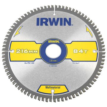

Co to tych tarczówek, kombinowałem z używanymi ukośnicami ale to był złom i ostatecznie nawet nie przetestowałem. Za to kupiłem tarczę z węglikiem spiekanym za 80zł, wiec to raczej drogo nie jest. Sądzę że piła taśmowa o małej szerokości wychodzi drożej.

Ja kupowałem taką tarczę węglikową zdaje się Globus 160mm za 80zł. Ale to jest cienka tarcza z szerszymi zębami.
W dodatku przy obrotach ukośnicy to masz efekt jak w szlifierce, czyli materiał przegrzany...
Ja kombinowałem z tyrystorowym regulatorem mocy, ale to nadal są szybkie obroty. A i węglik ma prędkość skrawania jakieś 8-10 razy większą niż HSS.
Popróbować można ale takie cięcie nie jest bezpieczne dla operatora.
