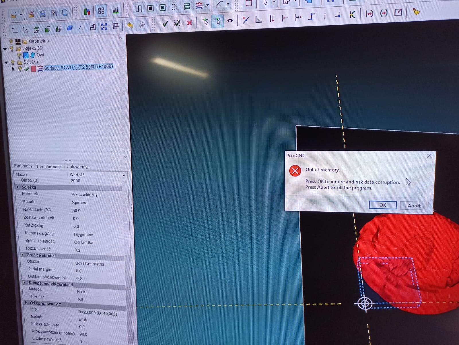

bartekn86
Posty: 463
Rejestracja: 30 kwie 2018, 20:24
Re: PikoCNC 5.1
Post napisał: bartekn86 » 26 lis 2020, 20:09
Hej,
Obawiam się ze wprowadzenie art 3d nie rozwiązało problemów out of memory, stl już nie taki duży jak te ostatnie, 20 przejść
Proszę o dalszą pomoc
