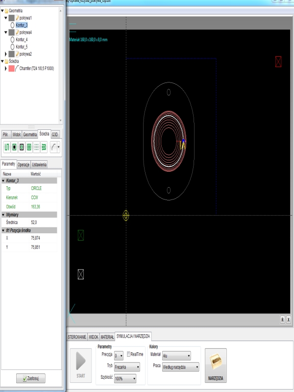

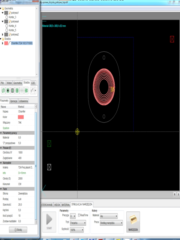

Witam - mam pytanie odnośnie fazowania w PikoCAM - dlaczego jak zaznaczam okrąg do fazowania i ustawieniami jak na obrazku 1 to fazuje od osi na zewnątrz i wewnątrz czy nie powinien fazować od tego okręgu tylko na zewnątrz skoro mam ustawione - "strona - zewnętrzna - łuk - szerokość 20 - kąt linii 5 - ilość przejść 10"
czy ktoś może mi odpowiedzieć na to pytanie.
pozdrawiam Jacek.

Wszystko jest ok. Skoro fazę ustawiłeś na 20, to musi zacząć 20 mm (minus promień narzędzia - przy frezie płaskim) w kierunku środka okręgu. A skończyć o promień narzędzia w kierunku zewnętrznym.
To są ścieżki narzędzia, czyli jego środek.
