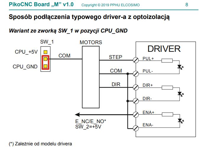

Mam pytanie odnośnie podłączenia piko ze sterownikiem SNAC872.
Step, Com, Dir podłączyłem zgodnie z instrukcją i osie pracują prawidłowo.
Pytanie o "E_NC/E_NO. Do czego powonieniem to podłączyć?

Jeżeli sterownik nie wymaga sygnału ENABLE (skoro działa to nie wymaga :-) ) do pracy to nie trzeba podłączać. Przynajmniej ja nie podłączałem.

Tylko nie mając podłączonego sygnału enable nie wyłączamy serwowzmacniacza podczas estopu, czyli pełna partyzantka.

Że niby oś przygniecie do ściany?
Jak ustawiałem maszynę to właśnie się obawiałem takiego przypadku, że oś Y ( u mnie wysuwa się 800 mm poza obrys maszyny) przygniecie mnie do ściany.
Samo podłączenie ENABLE niewiele da. Nawet E-STOP na nic się zda. Tu potrzeba całościowego podejścia. Włącznie z wydzielonym obszarem, którego naruszenie wystawia sygnał E-STOP.
Ale powtórzę to co zawsze... od przybytku głowa nie boli.
Podłączyć!
Ja chyba na początku miałem ENABLE, ale odłączyłem, bo po E-STOP'ie puszczały silniki o oś Z spadała.
Robert

Dziwne, u mnie oś z nie spada po estopie, chyba masz coś nie do końca pomyślane tam. (brakuje pądu i tracisz narzędzie ?) - sprężyny se daj, albo przeciwwagę, albo siłownik co Ci odbije głowicę do góry
Nie mówię o konkretnej sytuacji że coś gniecie, to nie jest ważne w jakiej sytuacji ten estop ma zadziałać - ważne jest to że ściągając sygnał enable z wzmacniacza wyłączasz zasilanie na końcówki czyli unieruchamiasz silniki a nie tylko wyłączasz logikę jak w Twoim przypadku.
Więc podłączenie potencjału enable daje bardzo dużo.
