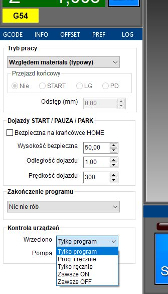

Jest taki problem który występuje też w starszych wersjach ale nie ma go w wersji tokarkowej , mianowicie przycisk Wrzeciono i Pompa , w trakcie pracy są aktywne po naciśnięciu przycisku Wrzeciono maszyna staje po kilku sekundach posuw rusza a wrzeciono nie , tak nie powinno być .
W wersji tokarkowej tego nie ma .

Wybierz opcje "tylko program", a w czasie wykonywania programu przycisk nie będzie aktywny.

Działa , ale w profilu tokarki tego nie ma .
