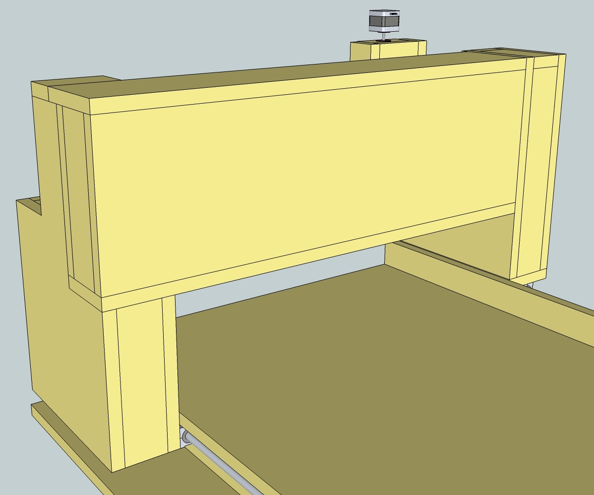

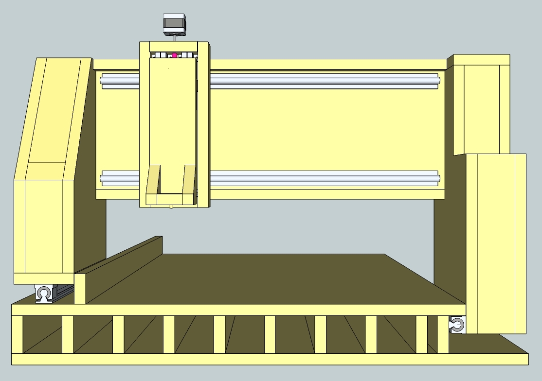

Przysiadłem dziś trochę. Dorobiłem skrzynkę pod blat, poprzeczki widać tylko wzdłuż ale będą krzyżowo.
Teraz kilka kwestii:
1) Na pierwszym obrazku porównanie wałka na blacie versus na boku. Niby jak jest z boku to urobek w większości omija wałek, część spadnie na obudowę od łożyska. Ale działanie sił chyba zdecydowanie na korzyść wałka na blacie. No i sama brama jest niższa w opcji wałka na blacie. Odsysania urobku na razie nie planuję... to jest 100% amatorska maszyna.
2) Sklejki pod kątami nie chcę docinać więc bok bramy będzie prawdopodobnie jak litera L - tak jak ta z prawej strony.
3) Na drugim obrazku pokazałem dwie możliwości mocowania skrzynki poziomej do pionowej. Chyba lepiej "położyć" ją na części pionowej (po lewej) niż do czoła (po prawej) :?:

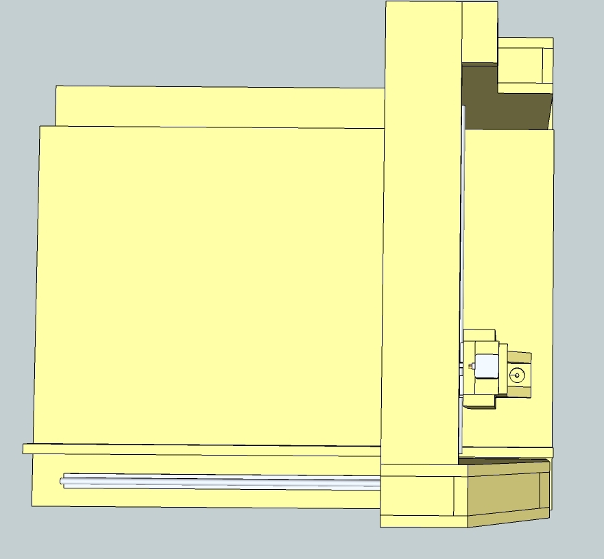

4) Na trzecim obrazku widok z góry. Szerokość bramy to aż 446mm... Jak widzicie rozkład? Jest w miarę OK?

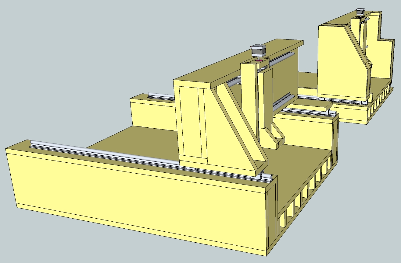

[ Dodano: 2013-02-21, 23:35 ]
Zrobiłem też projekt w wersji tunelowej nawiązując do ale dużo więcej sklejki trzeba a rama na górze i tak musi być wsparta. Dałem trójkąty na razie, jest o 50mm węziej ale to niewielka różnica.

Siły na łożysku pracującym bokiem nie układają się wcale tak źle.
Wyobraź sobie, że brama tylko stoi na prowadnicach - siły zwiazane z przyśpieszeniami (zwłaszcza na pustych przebiegach) jak i siły obróbki (przy wysokim położeniu wrzeciona) raczej przewróciłyby bramę. A skoro tak, to znaczy, że jedna para łożysk będzie obciążona w dół, a druga w górę. Ten drugi tryb pracy jest BARDZO niekorzystny dla łożysk otwartych. W układzie z łożyskami pracującymi bokiem nie ma takich problemów.

Post napisał: popik10 » 22 lut 2013, 10:03
Trzeba brać pod uwagę ciężar bramy, A w tym wypadku będzie dość duży. Samo to nie pozwoli przewrócić bramy w sytuacji kiedy będzie się mogła przesunąć.
Przez co nacisk na jedno łożysko będzie większy a na drugie mniejszy nie jak pisałeś
ursus_arctos
Posty w temacie: 16
Posty: 2083
#24
Post napisał: ursus_arctos » 22 lut 2013, 10:26
W sumie, jeżeli ograniczyć przyśpieszenia, to pewnie tak. Ale napęd pasowy ma tu spore możliwości szarpania ;)

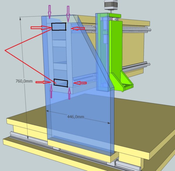

Post napisał: szymo23 » 22 lut 2013, 18:24
Całkiem nieźle, zaznaczyłem na czarno gdzie powinieneś dodać jeszcze Belkę i na czerwono miejsca wkrętów - od strony prowadnicy trzeba po kombinować. N a różowo masz miejsca wkrętów - bez wzmocnienia szybko się zluzują w tym wypadku siła na ścinanie jest o wiele większa niż na rozciąganie.Poza tym ok będzie lepiej pracować niż niejeden z Al.

Post napisał: kak » 22 lut 2013, 20:07
Ja bym belkę bramy zostawił taką wysoką, ale zmniejszył rozstaw prowadnic, żeby wózki za Zetką były rozstawione w kwadracie. Tzn górną prowadnicę bym obniżył o prawie połowę i może nieco poszerzył Zetkę.

szymo23 :idea: Dzięki! Kurcze zastanawiałem się jak lepiej czy górną (poziomą) płytę dać między pionowe czy jak pokazałem nad pionowymi. A wg Twojej poprawki jest po prostu jedno i drugie :!:
kak Ciekawe! Są może jakieś "zasady" że wózki Z-tki powinny być w kwadracie? Trochę czytam forum ale nie trafiłem w dyskusję o tym i kierowałem się nie kwadratem a wręcz przeciwnie :oops: aby rozstaw był największy bo wydawało mi się, że dokładność wzrasta. I drugie moje założenie było aby Z-tka była jak najchudsza, żebym miał jak największy obszar roboczy...

Post napisał: kak » 23 lut 2013, 01:48
Z tego samego powodu koledzy wcześniej proponowali zwiększyć rozstaw wózków po bokach bramy. Taka wysoka Zetka jest dobra podczas frezowania do przodu i do tyłu.
Ale na boki kiepska. Najlepszym kompromisem jest kwadrat, ale każdy chciałby mieć jak największe pole robocze :-)

Post napisał: popik10 » 23 lut 2013, 12:26
Możesz skonstruować bok bramy tak żeby zetka wyjeżdżała poza obrys boku bramy, wtedy nie stracisz na polu pracy.
Przykład projektu wstępnego mojej kolejnej maszyny
Wyjazd zetki poza bok bramy pozwala poszerzyć max pole pracy
