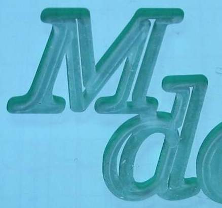

Wiercenie w plexi , 144 otwory na powierzchni 1cm.kw. wiertło 0.6mm .
Frezowanie próbne literki 20mm, wstyd sie przyznać robiłem na złamanym frezie :-) .
Możecie ocenić jakiej jakości jest wykonanie , czy trzeba coś poprawiać ?

Dla mnie rewelacja - jak moja maszynka udźwignie coś takiego to będę zadowolony. Oczywiście rodzi się pytanie - a jak z innymi materiałami - PCB, alu ... ? I wklej też fotkę maszynki która to stworzyła ...

Zależy co masz zamiar obrabiać jeżeli plexi i itp twardościowo materiały to jest wyśmienicie.

Post napisał: mdario41 » 25 lip 2008, 14:18
Obecnie jestem na etapie robienia własnego wrzecionka do prac precyzyjnych 150W.
Frezareczka to przerobiona manualna JET1 , jeszcze nie skończona :-)
Na obecnym wrzecionie mam uchwyt zwykły wiertarski i ma bicie 0.08mm i na tym uchwycie to robiłem . Zamówiłem już trzpienie na MK2 z uchwytami do frezów palcowych. Dopiero wtedy zrobię próbę na aluminium .
Jak zrobię to mniejsze wrzeciono to zrobię próbę na pcb , to parę dni potrwa .
Frezareczka ma małe pole robocze , ale potrzebna mi jest właśnie taka mała do precyzyjnych prac .
Oryginalna frezarka miała całą masę błędów konstrukcyjnych włącznie z odlewem formy podstawy , praktycznie wszysko kiepskie . Jeszcze muszę wymień trapezowe śruby na kulowe , aby uzyskać wieksze szybkości .
Jak to porobię to w osobnym dziale (maszynki z metalu ) opiszę całą masę błędów jakie wyłapałem i zrekonstruowałem , oczywiście wszystko moja koncepcja :-) .
A ... chcę aby maszynka robiła tworzywa drewno , metale od alu po stal , nie wiem czy się uda mi dostać odpowiednie wrzeciono do stali utwardzanej do tej maszynki , ale to zostawiam na koniec , najwyżej sam dorobię :-).
