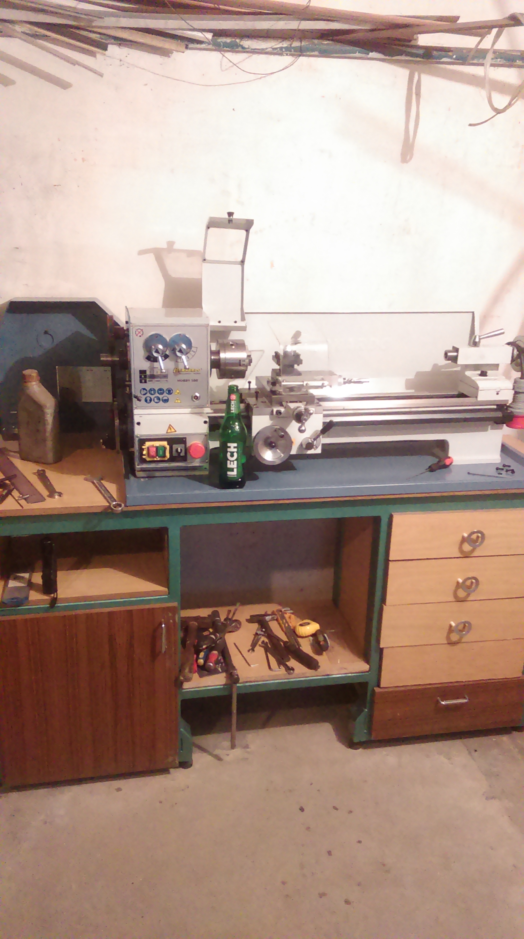

No i przypłynęła hobby 500. (Bez DTR-ki) ale jest.
Chciałbym się dowiedzieć coś o oleju maszynowym. Przedstawiciel hafen napisał mi że do tej tokarki należy łączyć L-AN 46 więc, kupiłem go ale nie mam zielonego pojęcia ile mam go wlać .
Panowie co muszę jeszcze zrobić przed pierwszym uruchomieniem jej.
Wszystko wydaje się umyłem z tego smarów, piasku itd.
Pozdrawiam serdecznie.

Ja leje ponad "oko".
sprawdź czy uchwyt masz przykręcony , nasmaruj cześć ruchome i na początku w okresie docierania labo puszczaj ja na sucho na rożnych biegach albo po lekku tocz na razie bez szaleństw.
po dotarciu sprawdź / skasuj luzy i jechane

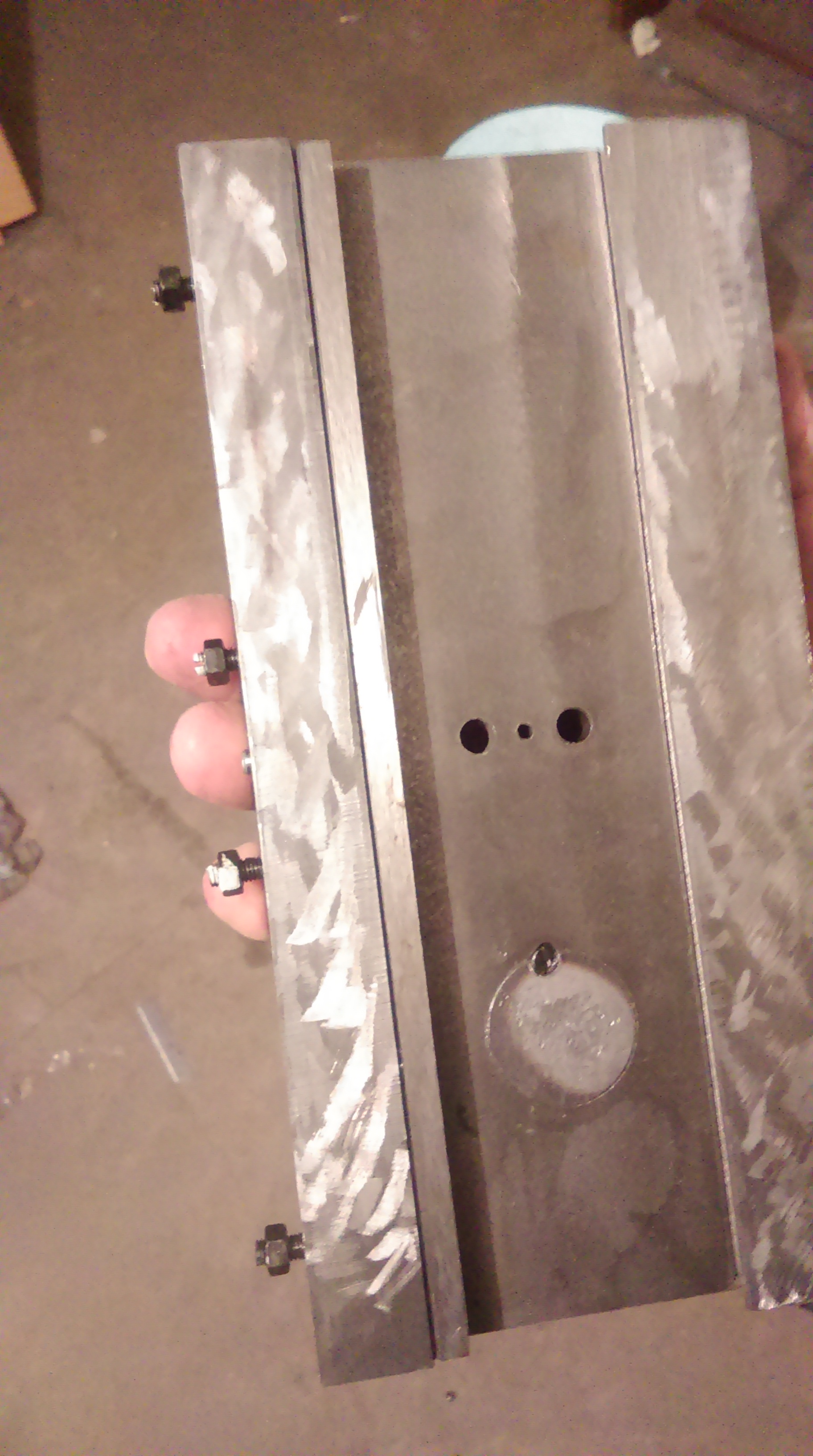

masz jakieś zdjęcia uwagi co do jakości po rozkonserwowanu?
np. ja tu stwierdziłem z poważniejszych, koło wrzeciennika z ubytkiem, kable na skrętkę, i suport "skrobany" kątówką

zakupiłem ją w zeszłym tygodniu przyszła bez DTR i wanny na wióry choć z tą wanną to nie wiem do końca czy miała być bo w katalogach jej nie ma wyszczególnionej a na ich stronie jest.ale i mail im wysłałem co by nie mieli tak że kasa poszła to już się od klijenta odcinają jutro jeszcze jakiś telefonik się wykona.a mam pytanko nawrotnica to jakaś jest czy nie bo po prawdzie nawet nie zajrzałem do gitary a w skrzynce z gadżetami nie stwierdziłem coś w podobie jak to pokazywał adam maszynotwór trybo wraz z płaskownikiem.a jeśli nie ma to jak to można rozwiązać?chodzi mi głównie o trybo skąd i ile zębów.reszte się dorobi jak by co.
z góry dzięki za odp.
pozdrawiam
a i jeszcze jedno odnośnie oleju jak napisałeś ŁĄCZYĆ jakieś dwa różne oleje ??? a na jakim teraz jedziesz tym co napisałeś w 1 poście???
pozdrawiam

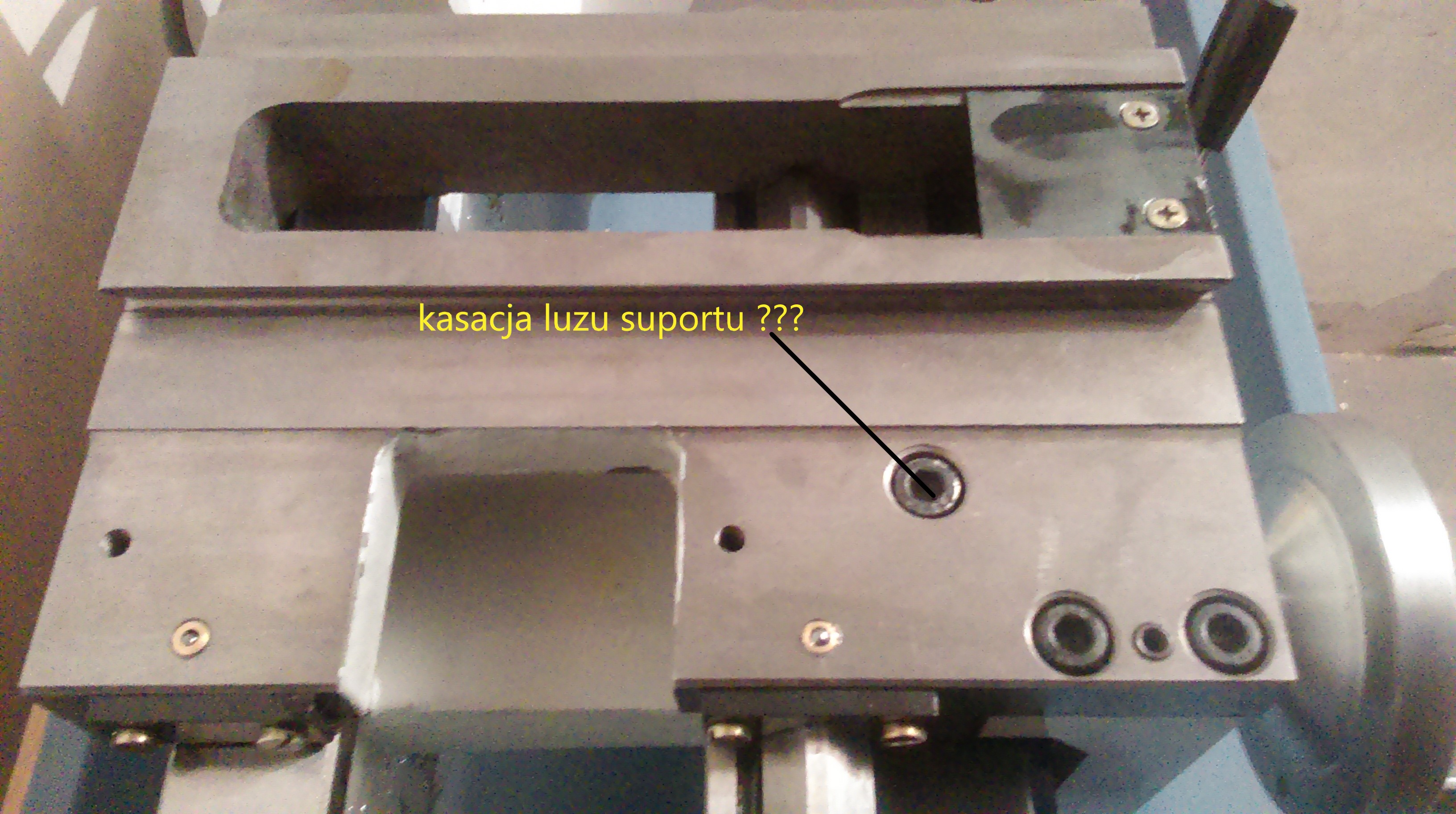

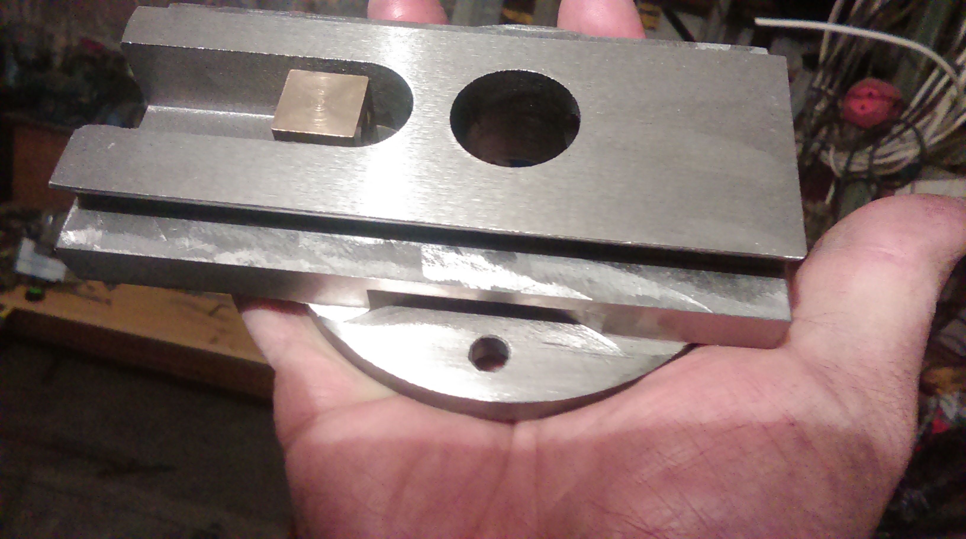

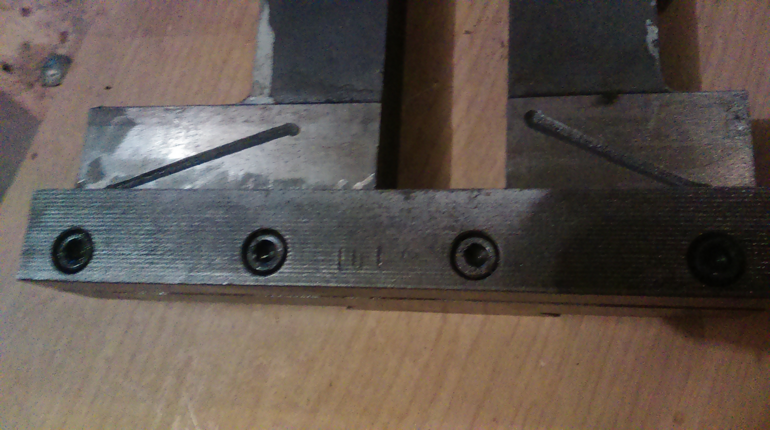

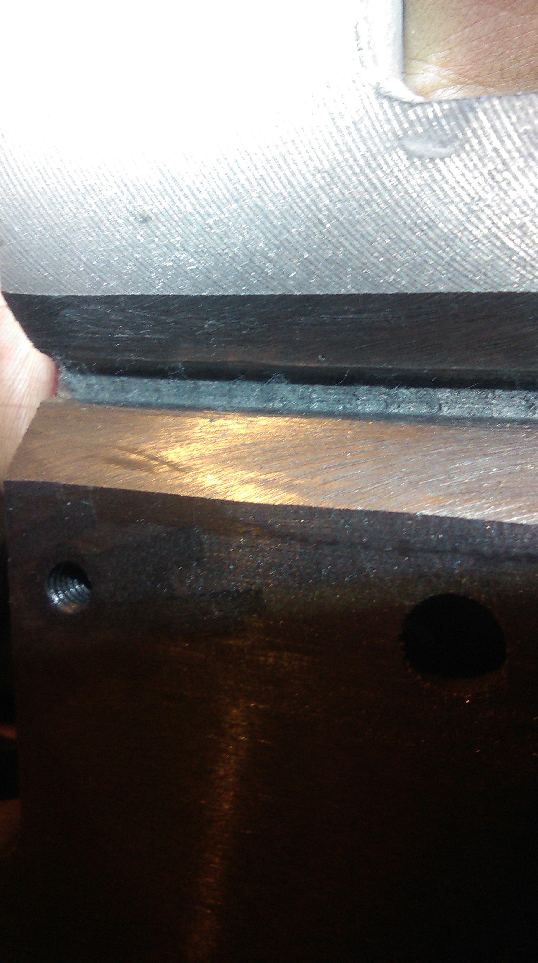

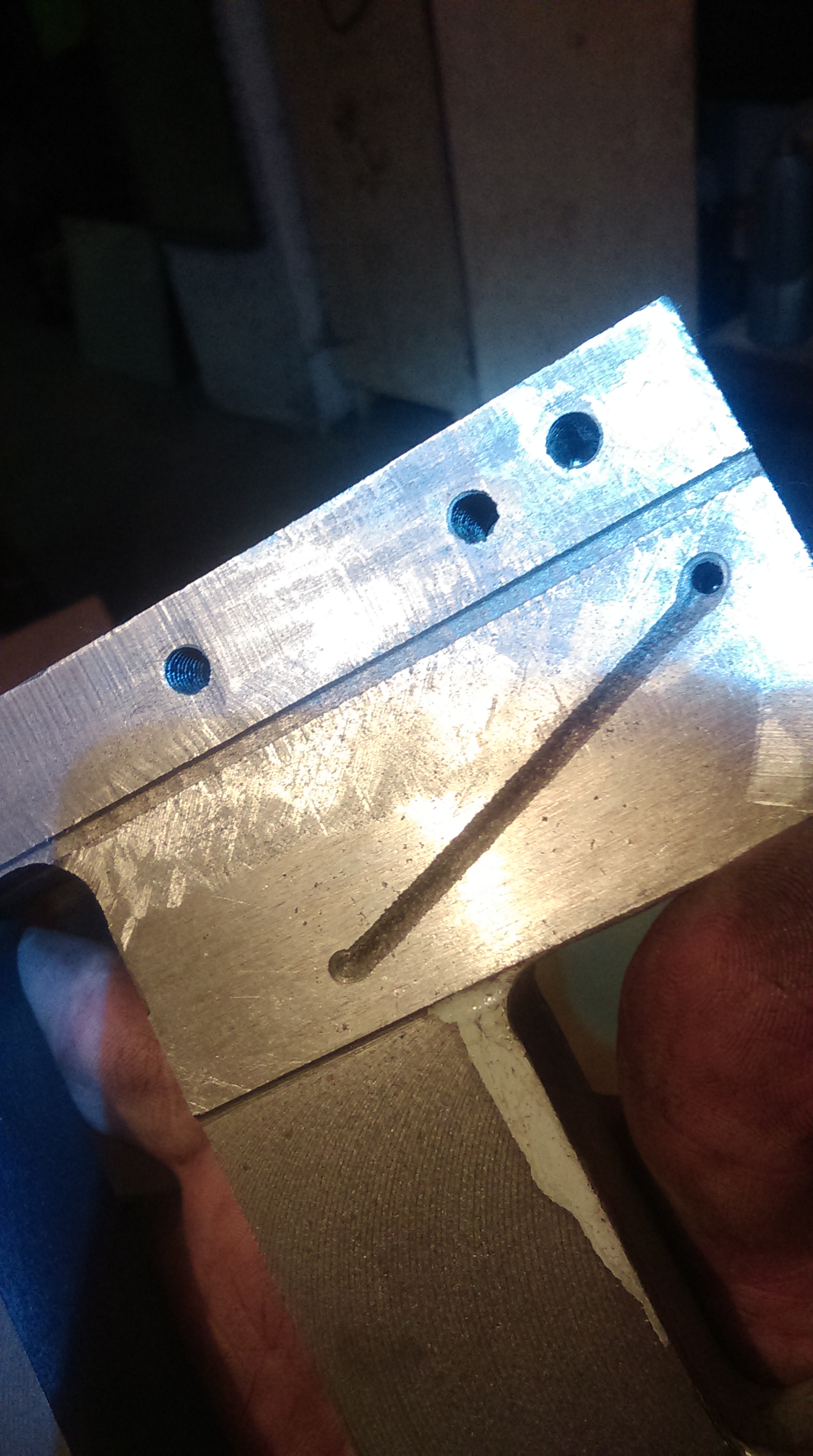

a więc tak przy rozkonserwowaniu maszyny zrobiłem parę fotek powierzchni ślizgowych i faktycznie niektóre były jechane ręcznie kątówką
na ostatnim zdjęciu zaznaczona śrubka to kasacja luzu wkręcana jest w dolną prowadnice która jest nacięta w dwóch miejscach
geometrii maszyny jeszcze nie robiłem ale jak pomierzę to napiszę co i jak

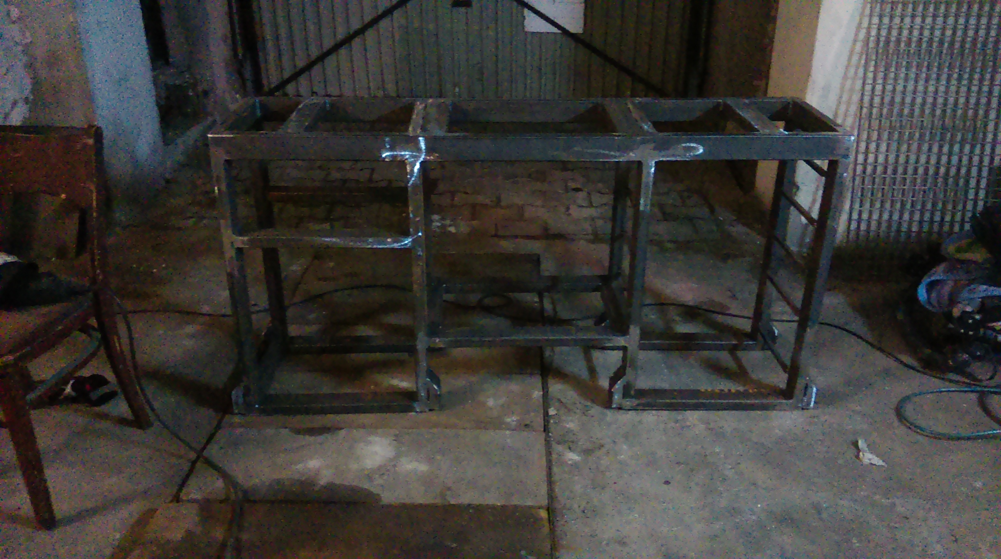

i foto stołu który wykonałem pod maszynkę.
zdjęcia nie powalaja bo są robione tel.

To jest blokada supportu. U mnie zapomnieli zrobić tych nacięć jak i zfrezować z góry tej listwy do nacięć.grzegorz0812 pisze: ↑27 sty 2019, 14:07
