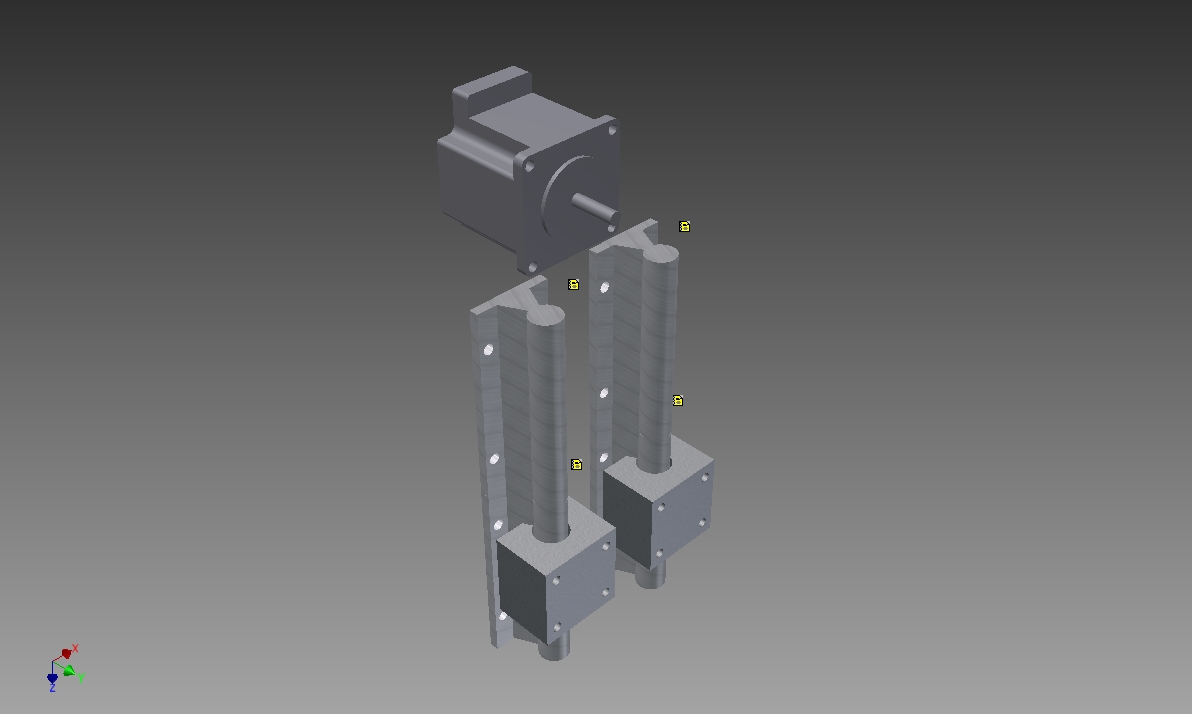

Zakupiłem na razie tanie silniki, jeden z nich mam już wymodelowany, jest to "japan servo 1.76V 2A kh56km2u113a" w okazyjnej cenie z allegro.
Z chęcią podzielę się jego modelem:
https://dl.dropboxusercontent.com/u/532 ... 2u113a.ipt
Tutaj prezentuję co mam w inventorze (silnik, wałki podparte, łożyska):
Teraz pytanie do Was. Wałki i silnik trzeba oczywiście do czegoś przykręcić - wymyśliłem żeby dać tam plexi 10mm. Jak bardzo jest to zły pomysł? Czy jest to lepsze od sklejki? (zauważyłem że nikt tutaj tak nie robi, ale na youtube widziałem że jakiś pan miał parę części z plexi)

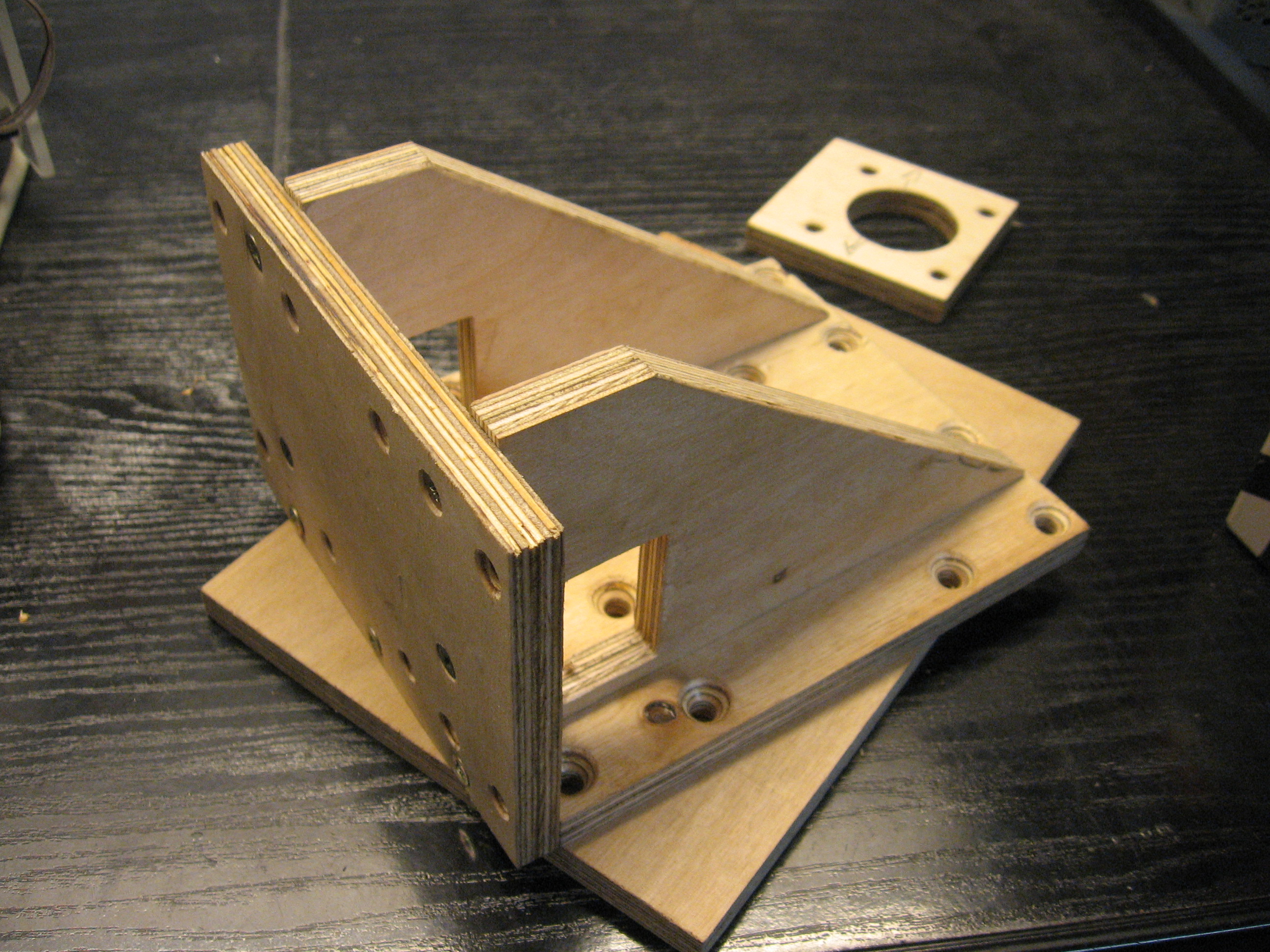

automatyka pisze:wymyśliłem żeby dać tam plexi 10mm.
Plexi to materiał dość upierdliwy. Pęka przy obróbce i do maszyny trzeba sztywności, a on tego nie zapewnia. Do tego przy zmianach temperatury zmieniają się wymiary. Musisz wiedzieć jakie materiały chcesz obrabiać i z jaką precyzją oraz szybkością.
Ja na próbę przed aluminium postanowiłem kilka elementów zrobić ze sklejki:
Za wszystkie te formatki (kilku nie ma na zdjęciu) w castoramie zapłaciłem 3,61zł. W domu tylko powierciłem na maszynce poprzedniej. Ale jak dasz płaskie łby śrub zamiast wpuszczanych to otwory mogą być +/- 1mm.

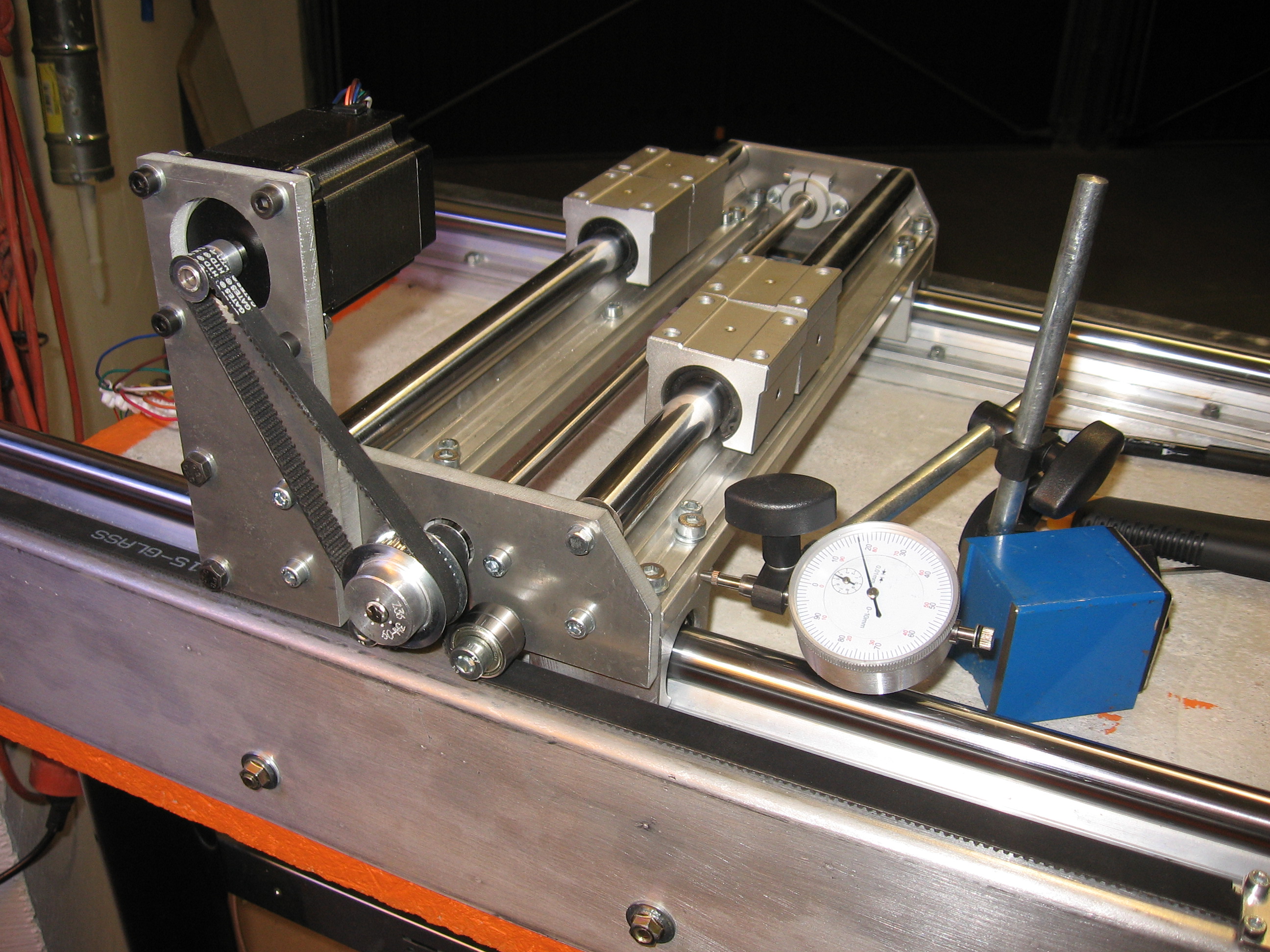

automatyka pisze:czy w fazie projektowania powinienem uwzględnić od razu długość paska i ew. naciągnięcie czy mogę pasek przeciąć i naciągnąć go w miejscu przykręcenia do części ruchomej?
Lepiej zaprojektować sobie co trzeba, a później dobrać pasek bezkońcowy. Ewentualnie jak trzeba dopasować trochę konstrukcję. Rolkę tą na dole zrobić ruchomą, i nią naciągać pasek. np. jakąś śrubką. Jak pasek sobie dotniesz na długość to później przy przykręcaniu będzie ciężej go naciągnąć i równo ustawić do zaciśnięcia. Chyba że i tak zrobisz napinacz. Otwory na silnik też możesz zrobić większe i przesuwając silnik naciągać pasek. ja tak zrobiłem:
