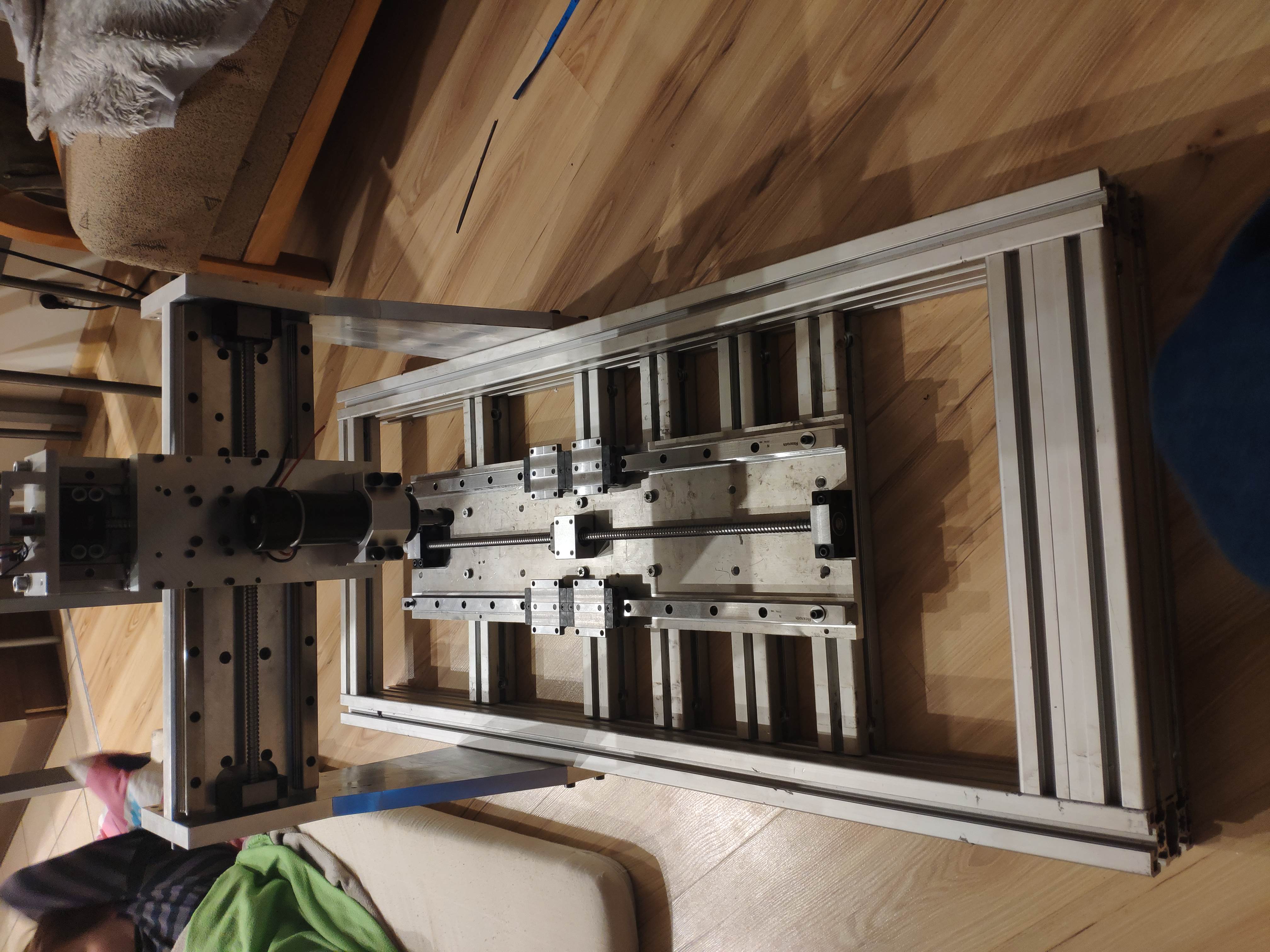

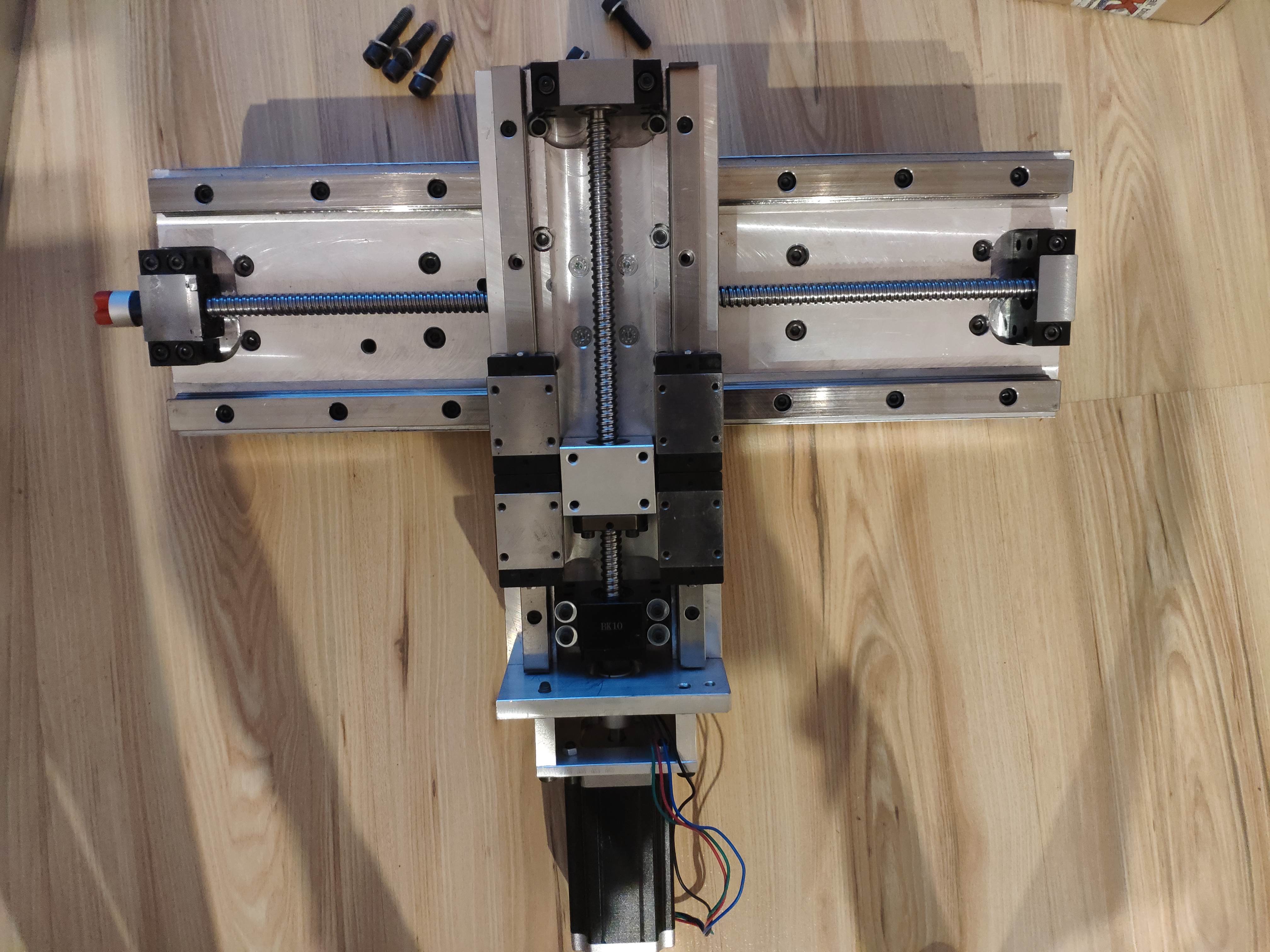

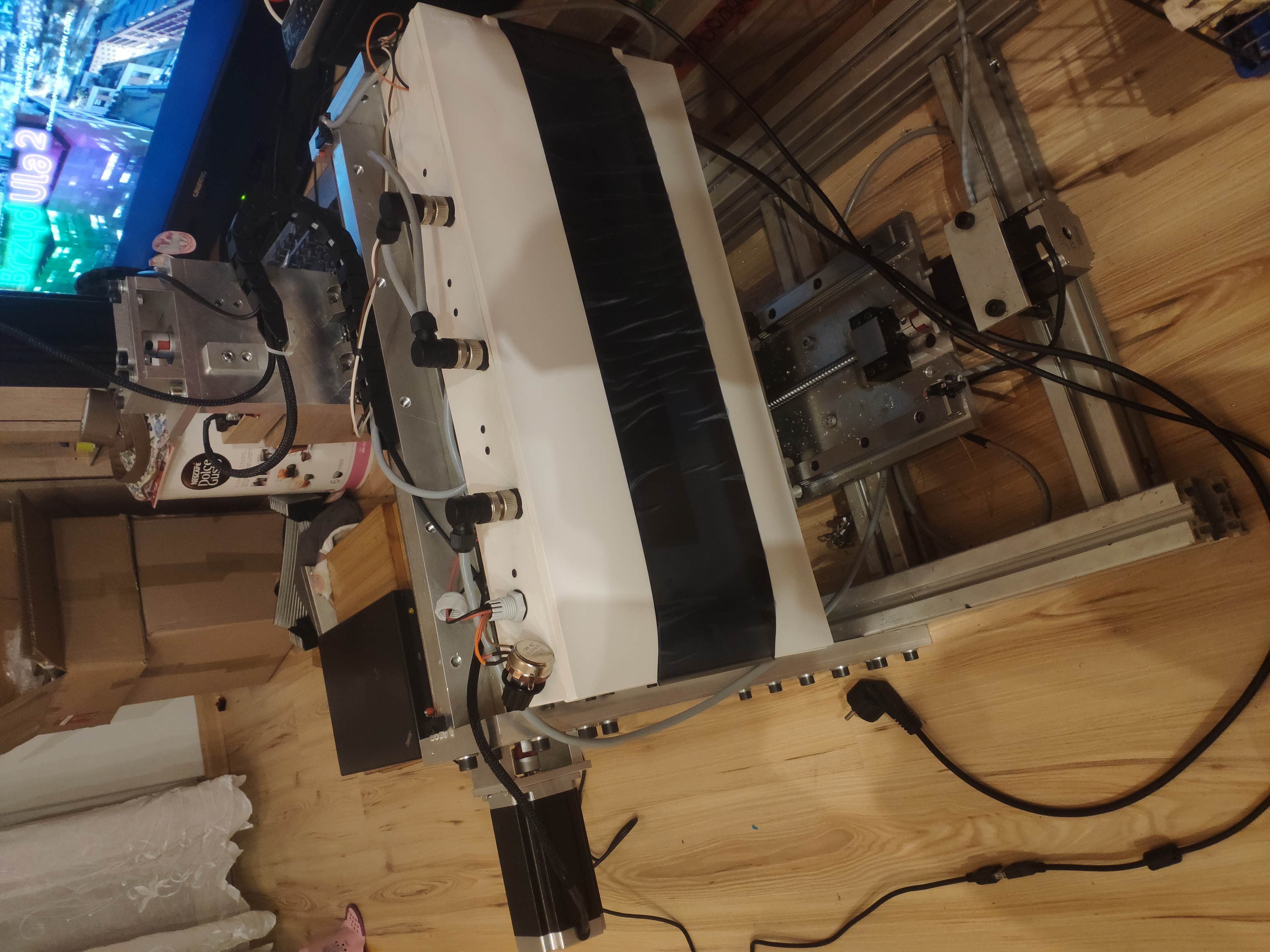

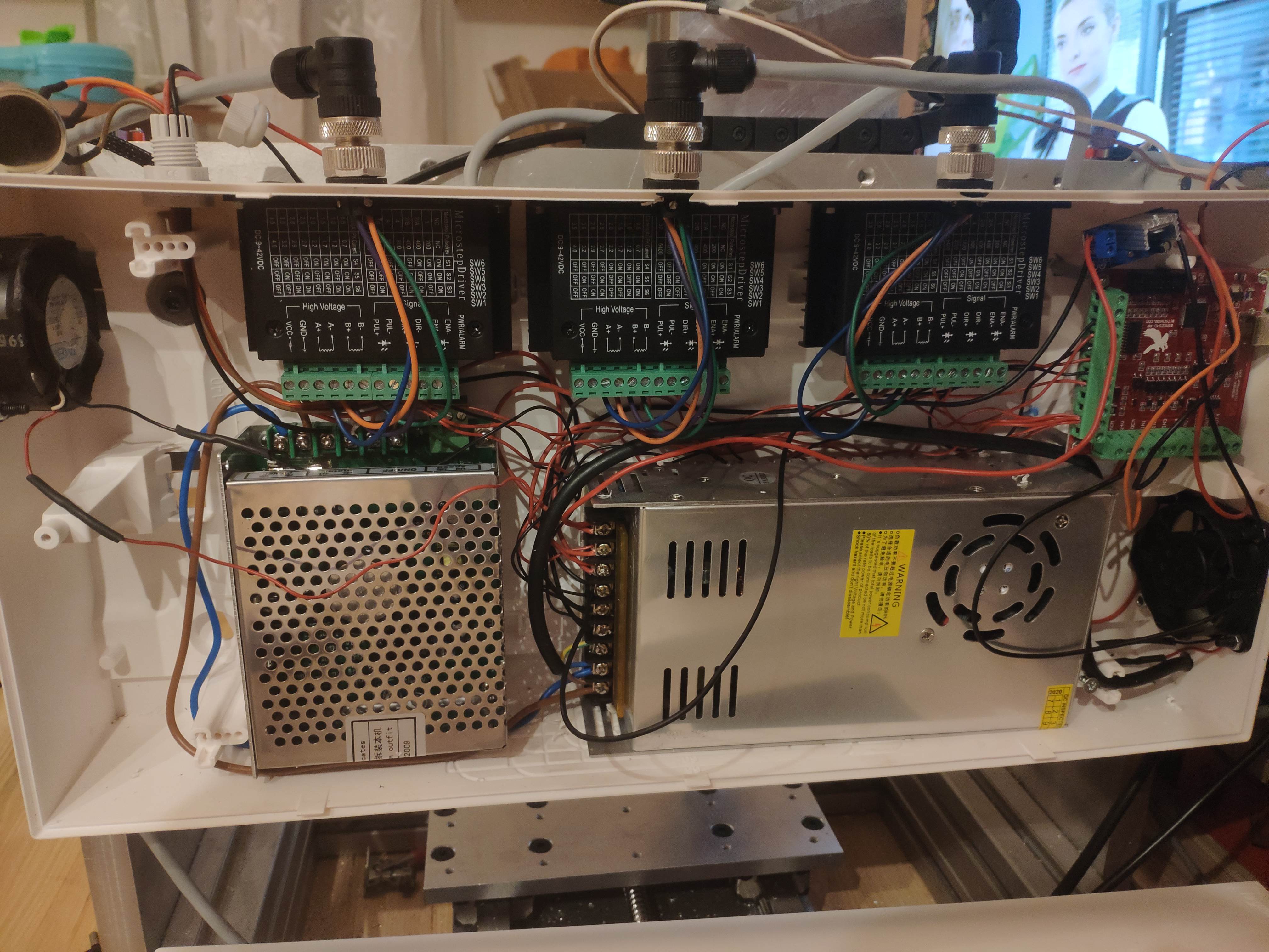

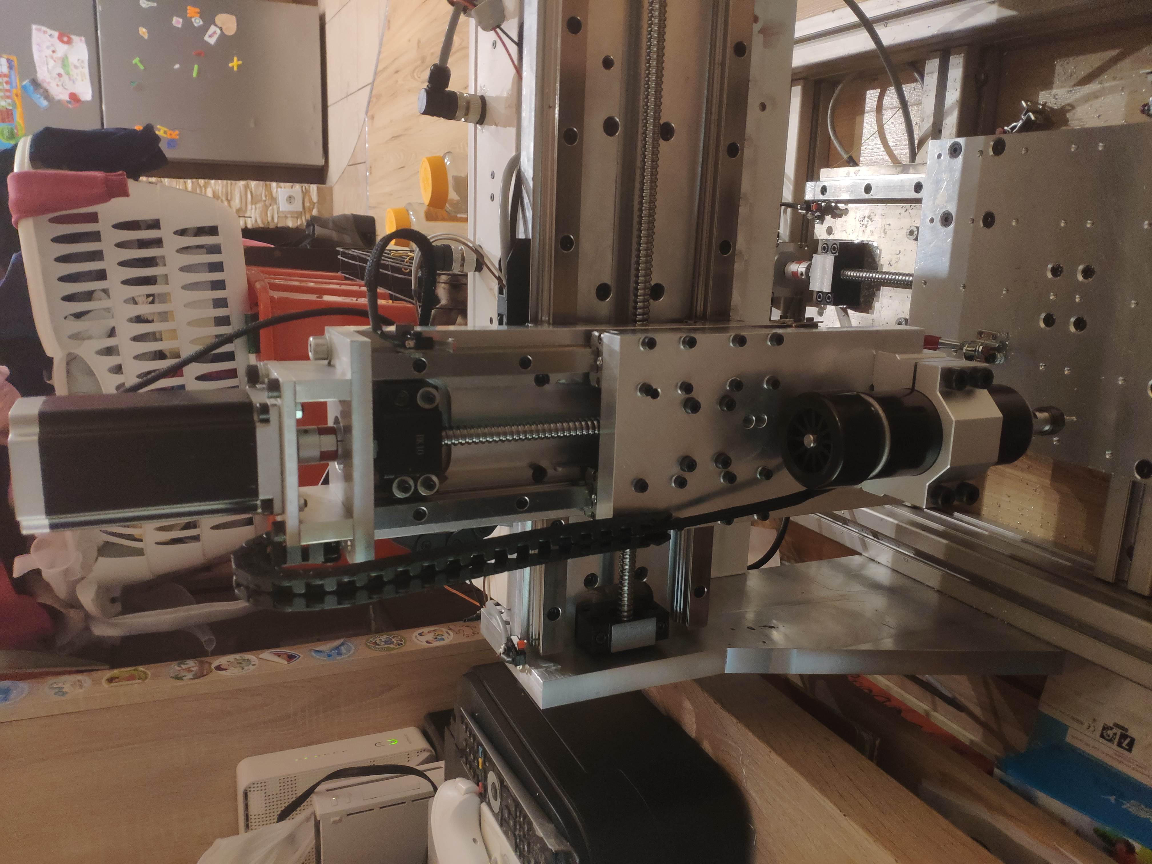

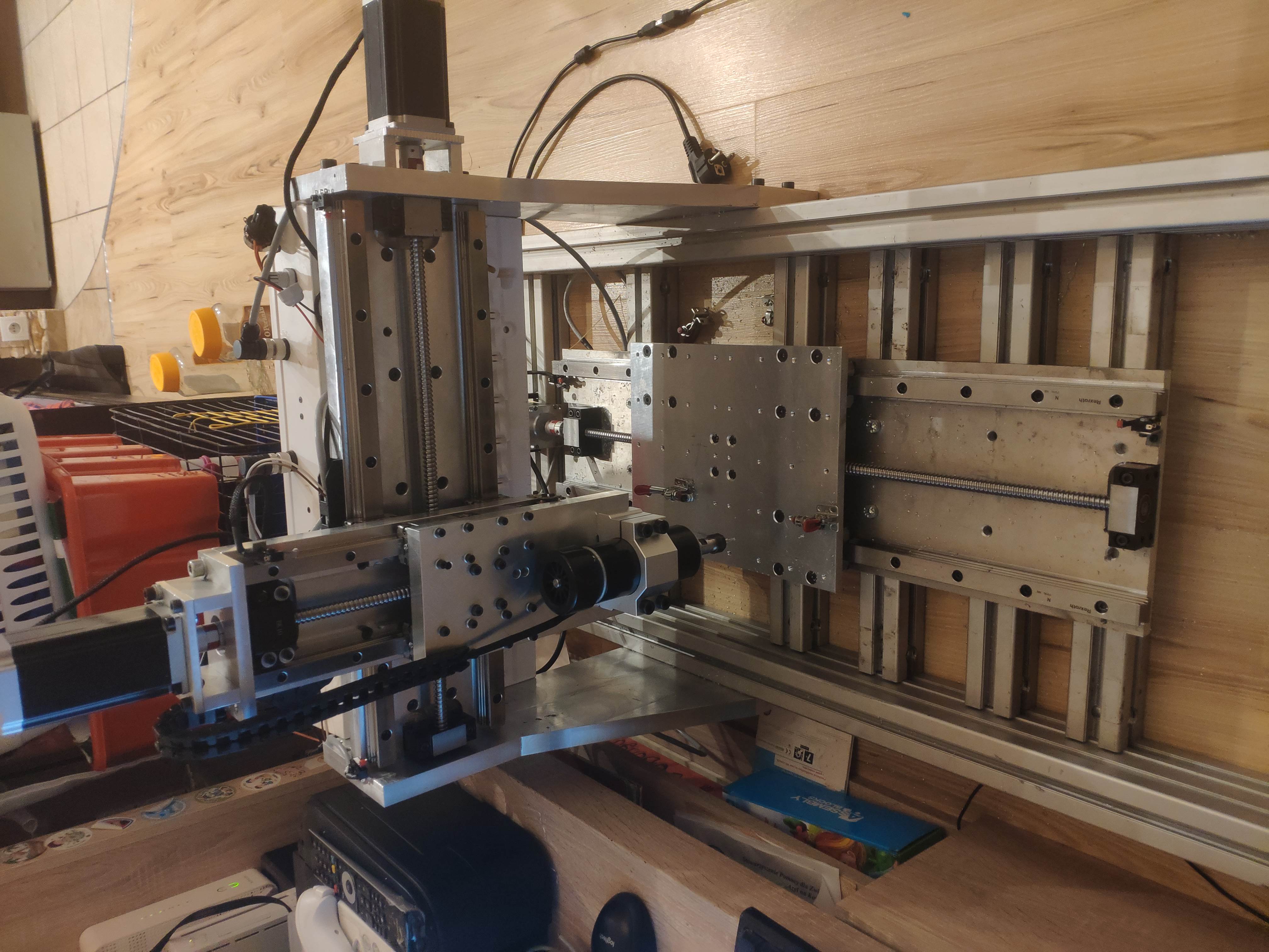

Witam. Po dwoch miesiacach dlubania, udalo mi sie prawie zlozyc moja pierwsza jak to ujela moja 5 letnia corka "wielka maszyne". Konstrukcja (prawie) zbudowana z blach alu 20mm jedynie dolna podstawa szyn jest 12mm i profili bosh 45x45, 90x45 i Item 40x80 w wersjach ciezkich, sruby 12x4 chinczyki, prowadnice i wozki rexrotha, sterowanie na machu i chinskiej plytce usb + tb6600 ktore beda wymienione na cos innego z chyba wiadomych powodow, silniki 3Nm 3,5A. Ukonczona jest w mysle w 80%. Wszystko na bramie bardzo ciasno. Na montaz czekaja oslony harmonijkowe, stol jest narazie taki prowizoryczny z tego co bylo pod reka 10mm 220x300 i wrzeciono chinczyk 500 kupione nowe z zasilaniem za 2 stowy po okazji no ale koszty troszke za wysokie bym mogl pozwolic sobie na wszystko naraz. Docelowo jakis chinol 1,5kw i stol od xproject tylko nie wiem czy 30 czy 40mm. Pozostalo popracowac nad krancowkami i tym co mi tutaj podpowiecie. Ogolnie estetyka maszyny tez narazie troche lezy chociaz nad nia tez mam zamiar jeszcze popracowac. No ale to co jest udalo sie uruchomic co sprawilo wielka frajde dla starego konia jak ja.
Zdjecia robione spontanicznie, z budowy tylko takie mam. Bede dorzucal to co uda mi sie skonczyc.
Na filmiku material zle zamocowany dlatego brzeczalo strasznie no i parametry zle bo odpalilem gotowy program testowy aby tylko sprawdzic czy sie ruszy, zbierane 0,25mm. Byla przywieszka bo obudowa nakretki osi Y o plyte ocierala, ale w tym momencie juz to poprawilem i ma 1,1 mm przeswitu

Moja kobieta nie podziela mojego entuzjazmu to i pochwalic nie ma kto chyba ze ewentualnie opieprzyc ze polowe kawalerki maszyna zagraca. Troszke sie narobilem przy niej wiec moze oprocz uwag co zrobilem nie tak lub na jakie poprawki nie jest jeszcze za pozno (za ktore bede wdzieczny) znajdzie sie chociaz tutaj jakies slowko otuchy heh

Mysle ze wiorki najpierw poczuje a pozniej dopiero zauwazy :) Docelowo maszyna wjedzie prawdopodobnie do garazu ale jeszcze nie wiadomo czy bedzie ten garaz. W planach jest dorobienie odciagu wiora i moze obudowy z pleksy jakies tez beda ale jak na teraz maja niski priorytet.

Jaki planujesz sposób mocowania detali? Może jakieś imadełko? Tak jak mówiłeś te zaciski delikatnie trzymają, na filmiku widać jak się płyta przesuwa

Czy tylko ja mam takie zboczenie że uważam że prowadnice powinny być dociśnięte do bocznych baz?
Petroholic
Posty: 2688
Lokalizacja: Lublin
Re: Pierwsza maszynka 500x400x130
Post napisał: Petroholic » 03 lut 2021, 15:53
Przy tej "sztywności" maszyny nie ma to znaczenia :) Całkiem schludna tylko przymocuj ten materiał jakoś lepiej bo rzęzi niesamowicie :)

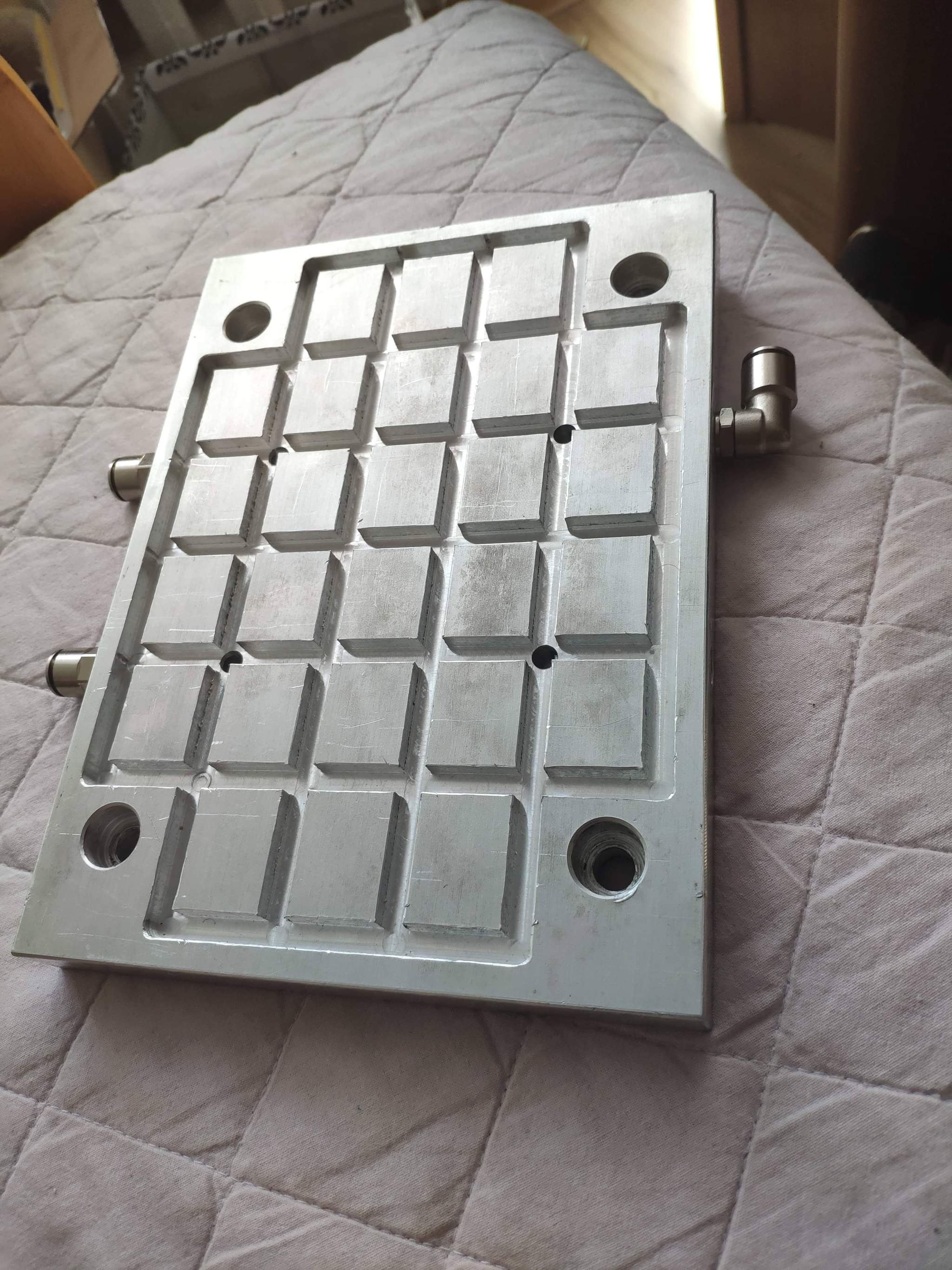

Material na filmie sie nie przesuwal to bylo zludzenie optyczne. Mam tych szpanerkow wiecej tylko nie dorobilem jeszcze podkladek pod nie. Docelowo bedzie stol teowy, do tego mam kupiona pompe beckera i juz gotowy maly prozniak 220x280. Do tego dorobie jeszcze kilka malych padow 50x50 i bede testowal wtedy stabilnosci mocowania. Imadlo moze byc troche problematyczne bo maly ruch mam w osi Z.
Tutal prozniak bez mocowania jak narazie.
Pompa Becker sucha DTE8

Chwilowo projekt stanal w miejscu ze wzgledu na brak stolu docelowego. Jedyne co dolozylem to oslony harmonijkowe z prowadzeniami ale bez stolu nie moge dokonczyc montazu...
