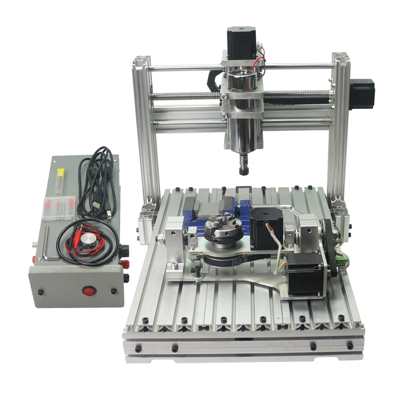

Witajcie.
Na wstępie z nieukrytą radością cieszę się że tworzycie takie fantastyczne forum pełne świetnych porad. Chylę czoła odnośnie waszych umiejętności i wiedzy.
Trochę o mnie... Od ponad roku zajmuję się hobbistycznie projektowaniem i drukowaniem 3d. Drukuję w materiałach różnego rodzaju, od niedawna również w żywicy. Nadszedł czas aby spróbować w obróbce drewna i aluminium. Niedawno kupiłem frezarkę CNC...
Dane techniczne:
MODEL 3040 metal
Attribute 5axis
Axis 5axis
Interface USB Port
Spindle Motor: 400W
Weigh 35
Max. working stroke XYZ=290*390*95mm
Acceptable material thickness ≤120mm
Rail type X Y 1605 ball screw, Z 1204 ball screw, 12 mm optical axis
Spindle motor 400W DC spindle , 0-9000r/min
Collet type ER11,1/8"(3.175mm) Collet
Stepper motor and drive 57HS56
Repeat positioning Accuracy 0.02mm
Communication interface USB Port
System requirements Win-XP / Win 7 Win 8 Win10
Software Co
patability Mach3/Emc2/Kcam, (Type3,Wentai, ArtCAM, coppercam)
Command code G code/.nc/.ncc/.tab/.txt
Machine weight 35kg
5 Axis
Description:
Optional:
3 Axis
4 Axis The fourth axis gear ratio: 4: 1 (57 two phase 3A stepper motor 1.2N)
The fifth axis reduction ratio: 5: 1 (57 two phase 3A stepper motor 1.2N)
Four jaw chuck 60MM
The clamping: Positive direction:40mm; In the opposite direction:70mm
Fourth axis Center height: 55MM
The fifth axis higher than the 4th axis 44 mm
Bottom fixed hole distance: 150mm x 85mm
Chciałem zacząć od czegoś taniego do nauki bo nie ukrywam jest to spory wydatek na początek. Frezarkę CNC chciałbym wykorzystać w większości do obrabiania małych elementów aluminiowych do modeli zdalnie sterowanych ale nie tylko.
Jedno pytanie tylko chodzi mi po głowie: Forumowicze - jak zacząć?
Jaki program do sterowania frezarką wybrać?
Może jeszcze jest coś czego nie wiem a Wy mi podpowiecie.
Ktoś w innym temacie u Was/nas na forum takie pozycje do przeczytania:
"AUTOMATYZACJA OBRABIAREK I OBRÓBKI SKRAWANIEM - KOSMOL"
"Obrabiarki sterowane numerycznie Honczarenko"
"Obsługa i programowanie obrabiarek CNC. Podręcznik operatora"
Czy nauczą mnie te książki obsługi takiej frezarki?
Z góry dziękuję za wszelkie sugestie i porady.

Na temat programu do sterowania nie wypowiem się ponieważ ja używam Universal gcode sender'a (Arduino), ale jeśli chodzi o początki na takich maszynach to gorąco polecam youtuba. Rozwiązanie szybkie, bo można zacząć praktycznie od razu, a i ludzie dzielą się po prostu swoim doświadczeniem z takimi maszynami. Polecam wpisać "CNC 3040" lub "CNC 6040" (chyba dwa najpopularniejsze modele aż tak nie różniące się w osiągach między sobą) aby zobaczyć co ludzie robią na nich. Często dzielą się parametrami jakich używali, jak poprawić taką maszynę itp.
Edit.
1. Ważna rzecz na temat tych materiałów, od razu zobaczysz na co stać maszynę i jakie ma ograniczenia, o tyle mniej niespodzianek.
2. Książki też fajna sprawa zapewne (nie czytałem żadnej), ale prawdopodobnie wiedza tam zdobyta rozbije się o słabą (gnącą się) maszynę.

Zanim zabierzesz się do aluminium, poćwicz na drewnie czy tworzywach. Najlepszym materiałem do frezowania jaki znam są płyty narzędziowe i prototypowe. Z Milar dostaniesz darmowy próbnik, sprzedaje to też Amod. Problemem jest tylko cena i minimalna wielkość.
Do aluminium nie żałuj na frezy, koniecznie szlifowane. Na oprawkę ER11 wybór jest mały, ale da się ją przerobić na 4 mm.

Zgadza się, ER11 jest do 7 mm, ale da się zrobić 8 mm.
To ER8 jest do 3.175 mm.
Zasugerowałem się opisem Collet type ER11,1/8"(3.175mm) Collet
Albo dołączyli tylko jedną tulejkę, albo źle opisali typ.
Jeśli jest to ER11, to frezów z mocowaniem 4 i 6 mm jest duży wybór

Witam wszystkich,
Od niedawna posiadam mała chińską frezarkę 3040 z wrzecionem 500w oraz tulejką ER11.
Chciałbym wymienić tulejkę na ER16 Żeby mieć większy komfort pracy używając frezów o średnicy powyżej 7mm. Tulejka jest montowana do wałka napędowego wrzeciona na dwa małe wkręty dociskowe, ale po ich wykręceniu nie mogę jej zdjąć. Nie chcę zsuwać tego na siłę żeby wrzeciono nie miało bicia. Czy ktoś z Was spotkał się z takim problemem. ?

Musi być na wcisk, właśnie żeby nie było bicia. Do ściągania używa się dwóch klinów.

I tu masz rację.Bajery w postaci tanich ( czytaj: topornych, wymagających dużego momentu obrowego ) śrub kulowych nie zmienią dokładności obrabiarki, jeżeli jest " nie sztywna"
Dodane 13 minuty 24 sekundy:
A jak to sobie wyobrażasz???
