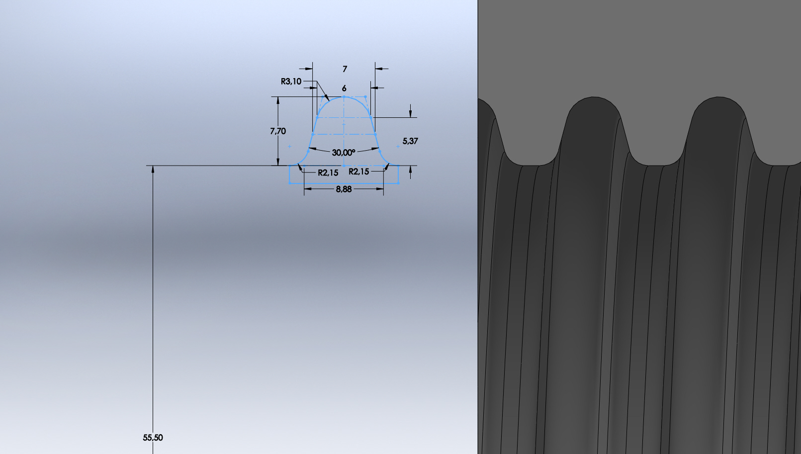

postaram coś zdziałać .....ale szczerze to nie ogarniam tego hmmm, bo zależy mi na tym żeby narzędzie przeskakiwało po zboczach gwintu z zagłębianiem powiedzmy 0.05mm i program był stosunkowo krótki, bo robota jednostkowa i zakres duży począwszy od średnic do skoku a tym sposobem rozumiem że muszę pisać linijkami im lepsza powierzchnia tym więcej bloków czy się mylę ? dodam załącznik następnego gwintu który muszę wykonać
skok 14mm D 125

Na uwarunkowania fizyczne nie ma rady. Tak czy inaczej naddatek do skrawania należy usunąć. Można to zrobić narzędziem typu przecinak, narzędziem kształtowym lub zestawem narzędzi, od prostego i zgrubnego wybierania po kształtujące docięcie też nożem kształtowym. Trzeba przyjąć kryterium ekonomiczne.
Długością programu bym się nie sugerował, bo akurat nie jest ona krytyczna w tym przypadku, tym bardziej, że to jest produkcja jednostkowa. Będzie potrzebny chyba model odpowiednio zredukowany, aby sprawdzić zachowanie napisanego programu.DRAGOO pisze:z zagłębianiem powiedzmy 0.05mm i program był stosunkowo krótki, bo robota jednostkowa
Nie myli się kolega. Położenie sąsiednie noża na obwiedni zarysu będzie wyznaczała chropowatość powierzchni. Najważniejszą sprawą jest wyliczenie punktów granicznych, które mają styk z zarysem gwintu, i jeżeli przyjmiemy te 0.05mm (może być za mało do normalnego skrawania, może nastąpić gniecenie materiału przy tak małym naddatku, zależy to od stanu ostrza, jego geometrii), to linii będzie 7.7/0.05=154, oczywiście program będzie korzystał z pętli czytającej tablice. Tu przyjąłbym wariant 2 etapów, przejścia zgrubnego z powiedzmy 0.5mm naddatku w samej masie obszaru i zmniejszenie naddatku przy przejściu po samej obwiedni zarysu. Teraz pozostaje wyliczenie kątów wejścia w zależności od położenia noża w linijce dla danego X. Dla jednej linijki będzie to kąt od 0 do max 360 (bo od początku skoku do jego końca) przy średnicy minimalnej i jedno przejście (w punkcie stycznym do okręgu dna zarysu i średnicy maksymalnej gwintu). Samo wyliczenie punktów można zrobić poprzez pomocniczy kontur o zarysie podanym przez kolegę i programowe rejestrowanie położenia współrzędnych X i Z w położeniach granicznych. Po zrobieniu tego pozostaje tylko podzielenie linijki na ilość przejść w zakresie dla X i Zmin i Zmax danej linijki. Sprawa jest dość złożona, proponuję kontakt z kolegą, który wykonywał ślimak, z pewnością będzie miał więcej praktycznych uwag.DRAGOO pisze:a tym sposobem rozumiem że muszę pisać linijkami im lepsza powierzchnia tym więcej bloków czy się mylę ?
