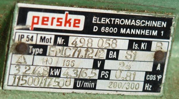

Post napisał: jacek-1210 » 12 kwie 2013, 22:45
Nie bardzo jarzę tabliczkę znamionową. Jest tam oznaczenie "trójkąt" 110/165 V 24A. Na ogół takie oznaczenia są dla "gwiazda/trójkąt". Nie wiem, czy dla trójkąta nie jest właściwe napięcie 110V a 165V to jest dla gwiazdy (?) Zauważ że prąd jest ten sam 24A, wydaje mi się że powinno być trójkąt/110V gwiazda/165V ale pewności nie mam. O ile zwykłe silniki załączamy na 400V w trójkącie żeby dawały większą moc, to w przypadku wrzeciona jest trochę inaczej, na wiekszym napięciu pracuje w gwieździe

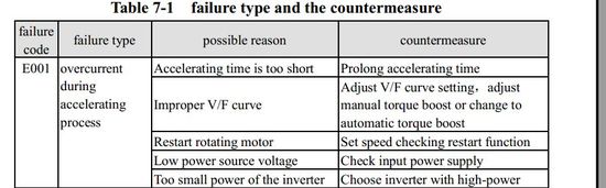

Post napisał: wood carver » 13 kwie 2013, 08:15
Str. 52- sprawdzanie parametrów przy których wystąpił błąd...
Str. 70- wykaz parametrów
przede wszystkim musisz znaleźć parametr zabezpieczenia "prądowego"/termicznego falownika lub silnika. Moim zdaniem wybija "bezpieczenik" zabezpieczenia falownika lub silnika Chociaz z reguły powinien być ustawiony nominalnie na maks.Bądź czas inicjacji zabezpieczenia.
stro.123 tabela 7.1- E001- overcurrent protecion during acceleration proces- "próg zabezpieczenia prądowego podczas rozpędzania silnika"...
Czyli musisz zmienić próg zabezpieczenia prądowego lub termicznego/czas zadziałania lub rampe przyspieszenia/ hamowania
parametr do ustawienia musisz poszukać sam.

Post napisał: Tomciowoj » 14 kwie 2013, 22:22
Spróbuj zmienić charakterystykę V/F w funkcji F0.15, aby przy częstotliwości przy której występuje błąd było niższe napięcie. Kiedyś przy zmianie z przetwornicy elektromagnetycznej na falowniki miałem podobny problem, jedynym wyjściem było nieznaczne obniżenie napięcia zasilania silnika.
Podczas próby uruchomienia sprawdź napięcie wyjściowe w funkcji C-03, lub miernikiem na zaciskach silnika (ostrożnie) czy falownik rzeczywiście je obniża. Ewentualnie można zaryzykować i w funkcji F9.12 wyłączyć nadzór nad przeciążeniem podczas przyspieszania i hamowania, ale nie polecam.
Co do tabliczki znamionowej jest ona jak najbardziej prawidłowa, uzwojenie jest obliczone na prąd 24A, w związku z tym, że mamy do czynienia z prądem przemiennym przy 300Hz induktancja (rezystancja przy danej częstotliwości) uzwojeń będzie mniejsza dlatego jest wyższe napięcie 165V, przy 200 Hz przy mniejszej induktancji aby nie przekroczyć prądu 24A należy zmniejszyć napięcie do 110V, stąd też spada moc wrzeciona.
