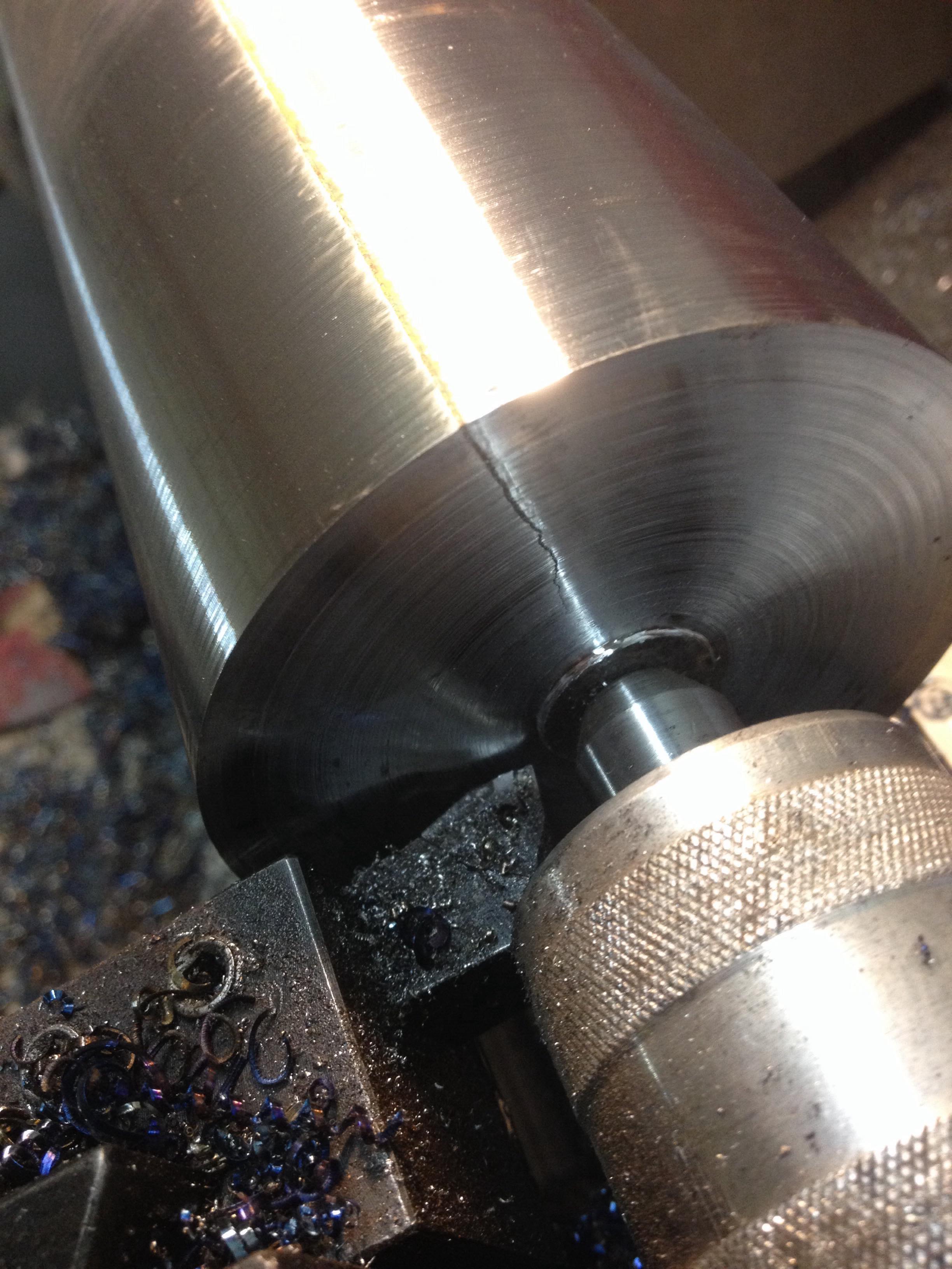

Cześć!
Czy ta wada może doprowadzić do pęknięcia wałka??

Przecież ten wałek już jest pęknięty.

Źle sprecyzowalem pytanie :) Wałek będzie zebrany jeszcze 30mm średnicy + rowek który pozostawi 1,5mm pęknięcie widoczne. Zastanawia mnie jak zbadać w warunkach warsztatowych wałek pod kątem mikropęknięcia które może być niewidoczne...

Witam, ten wałek to jest już złom, materiał był walcowany w hucie zbyt zimny i doprowadziło do wewnętrznego pęknięcia wałka, mi też takie przypadki się zdarzają najczęściej (1 na rok) na prętach walcowanych, miałem przypadki od fi 60 i w górę, ale twoje pęknięcie jest niezłe to pierwszy raz widzę najczęściej jest mała ryska wzdłuż pręta, wtedy wyjmuję detal z maszyny i do hurtowni stali na reklamacje.

Bardzo dziękuję za informację! W takim wypadku 50 kg rusza na złom...

Na reklamacje tam gdzie kupiłeś a nie na złom.

Zbadaj to zestawem do badan penetracyjnych ( takim samym jak do badan spawow ).
...tam gdzie kupiłem czyli na złom :D
