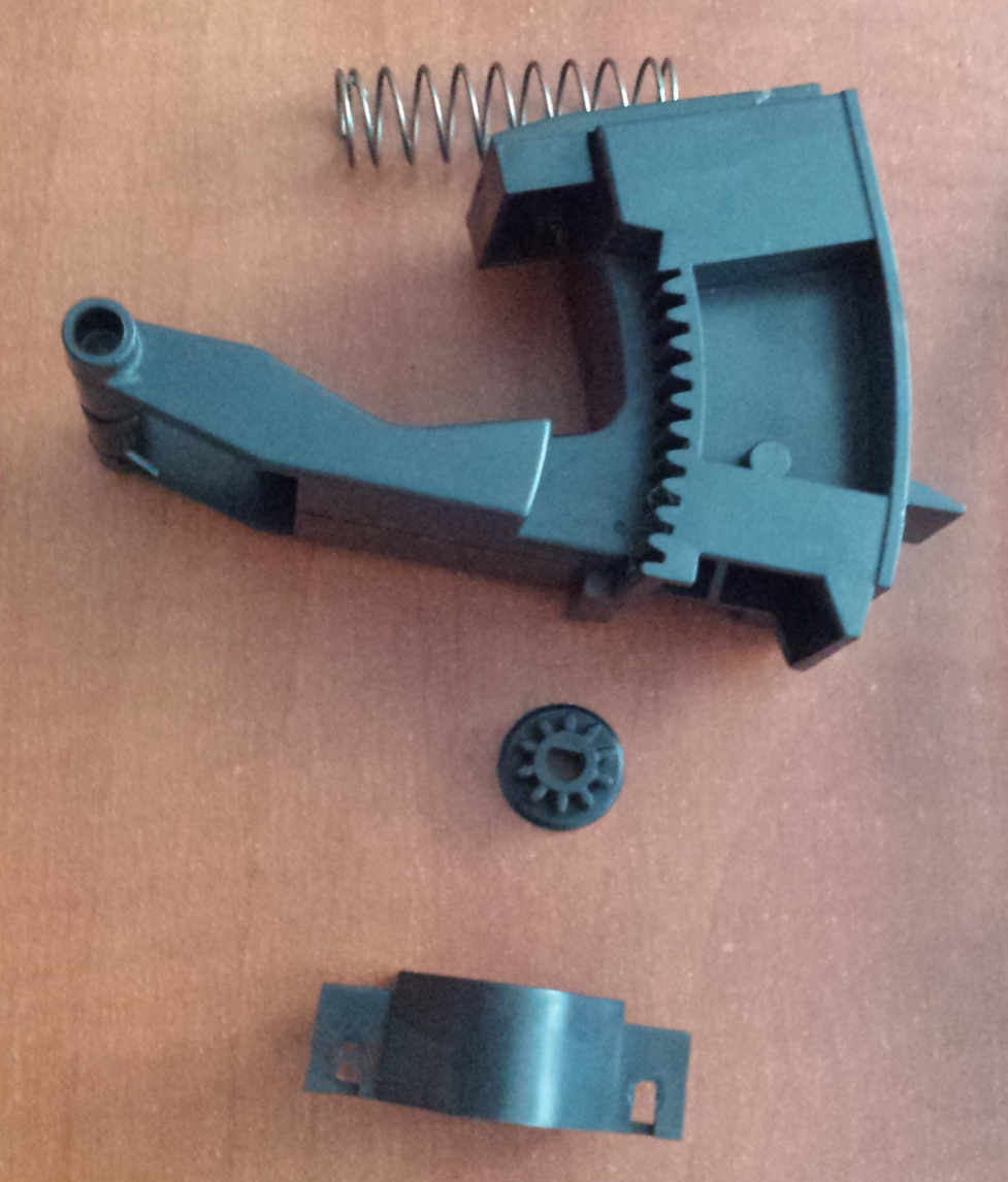

Cześć.
Za ktoś elektronikę samochodową ?
Czy taki moduł pedału gazu z jakiegoś samochodu nadawał by się na sterownik nożny do spawarki ?
Pytanie czy we wszystkich jest potencjometr ? ( hehe: na pewno nie we WSZYSTKICH )
Jakie to zakresy rezystancji ? Pewnie zależy od rozwiązania i producenta
Czy pracują w całym swoim zakresie rezystancji ścieżki czy tylko fragmencie ?
Tak zapytując i odpowiadając pewnie się nie nada
Pytam, bo oryginał zobaczyłem i mi "strzęka" spadła jak się cena zaczytała
Może by se coś takiego zrobić ?
Abstrahując od tego, że wtyczki nie mogę znaleźć odpowiedniej
19 pin , męska, zapinana przez obrót, ale nie gwint, bardziej jak bagnet.
Jedyny opis jaki znalazłem to burndy 19 pol stecker.
U nas nie mogę znaleźć tak żeby na pewno to było to. Są różne , ale ten ma piny na około po obwodach a większość jakby w hexa.
Tutaj gostek zbudował coś takiego SAM.

Miałem to samo tak więc zacząłem od kopania w necie.
piromarek pisze: ↑21 lip 2019, 11:32Czy taki moduł pedału gazu z jakiegoś samochodu nadawał by się na sterownik nożny do spawarki ?
Niestety nie wszystkie mają potencjometr również chciałem wykorzystać ale w końcu odpuściłem.
Od razu uprzedzę, że jeśli myślisz o wykorzystaniu pedału od maszyny do szycia to jest to ślepa uliczka Działa inaczej i adoptowanie go jest bez sensu, zostanie jedynie pusta obudowa.
Czemu nie jest tego sporo w sieci i dużo. Jedyny element nastręczający problem to przełożenie napędzające potencjometr. Trafiłem na pedały od gry komputerowej
i to rozwiązało kłopoty muszę tylko upakować to w inną obudowę taką klasyczną na całą stopę jak w filmach poniżej, bo jednak do spawania jest trochę niewygodne.
Tutaj przykłady ludzi którzy się zagłębiali w temat u nas skromne
https://www.elektroda.pl/rtvforum/topic2997840.html
https://www.elektroda.pl/rtvforum/topic2965994.html
https://www.elektroda.pl/rtvforum/topic3001270.html
Wyśij zdjęcie wtyczki co coś dopasujemy one są zazwyczaj standardowe.
Moja okazała się np. wtyczką lotniczą dostępna już za 2,5zł komplet na ali

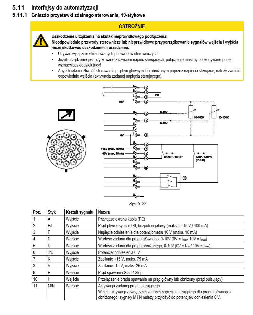

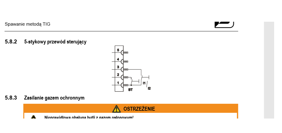

Zaintrygowało mnie to i znalazłem instrukcję EWM Tetrix. Nie wiem co za urządzenie masz ale w tej instrukcji masz na przykład złącze na panelu frontowym w wersji 5 lub 8 pin i ono służy do:
Connection socket, 5-pole/8-pole
5-pole: Standard TIG torch control lead
8-pole: TIG Up/Down or potentiometer torch control lead
Złącze 8 pin może pracować w dwóch trybach z regulacją cyfrową lub analogową
Złącze 19 pin to już spora kombinacja i wypas:
Insert the remote control control cable into the 19-pole connection socket for remote
control connection and lock.
5.9.1 Manual remote control RT1 19POL
Functions
• Infinitely adjustable welding current (0% to 100%) depending on the preselected
main current on the welding machine.
5.9.2 RTG1 19POL manual remote control
Functions
• Infinite setting of the welding current (0% to 100%) depending on the main current
preselected at the welding machine
5.9.3 Manual remote control RTP1 19POL
Functions
• TIG/MMA
• Pulse/spot/normal
• Pulse, spot and break times are infinitely adjustable.
5.9.4 Manual remote control RTP2 19POL
Functions
• TIG/MMA.
• Pulse/spot/normal
• Frequency and spot times infinitely adjustable.
• Coarse adjustment of the cycle frequency.
• Pulse/pause ratio (balance) adjustable from 10% to 90%.
5.9.5 RTP3 spotArc 19POL manual remote control
Functions
• TIG / MMA.
• Pulse / SpotArc spots / normal
• Frequency and spot time infinitely adjustable.
• Coarse adjustment of the pulse frequency.
oraz
Foot-operated remote control RTF1 19POL
Functions
• Start/stop welding operation (TIG)
Tylko co tak naprawdę jest Ci potrzebne.

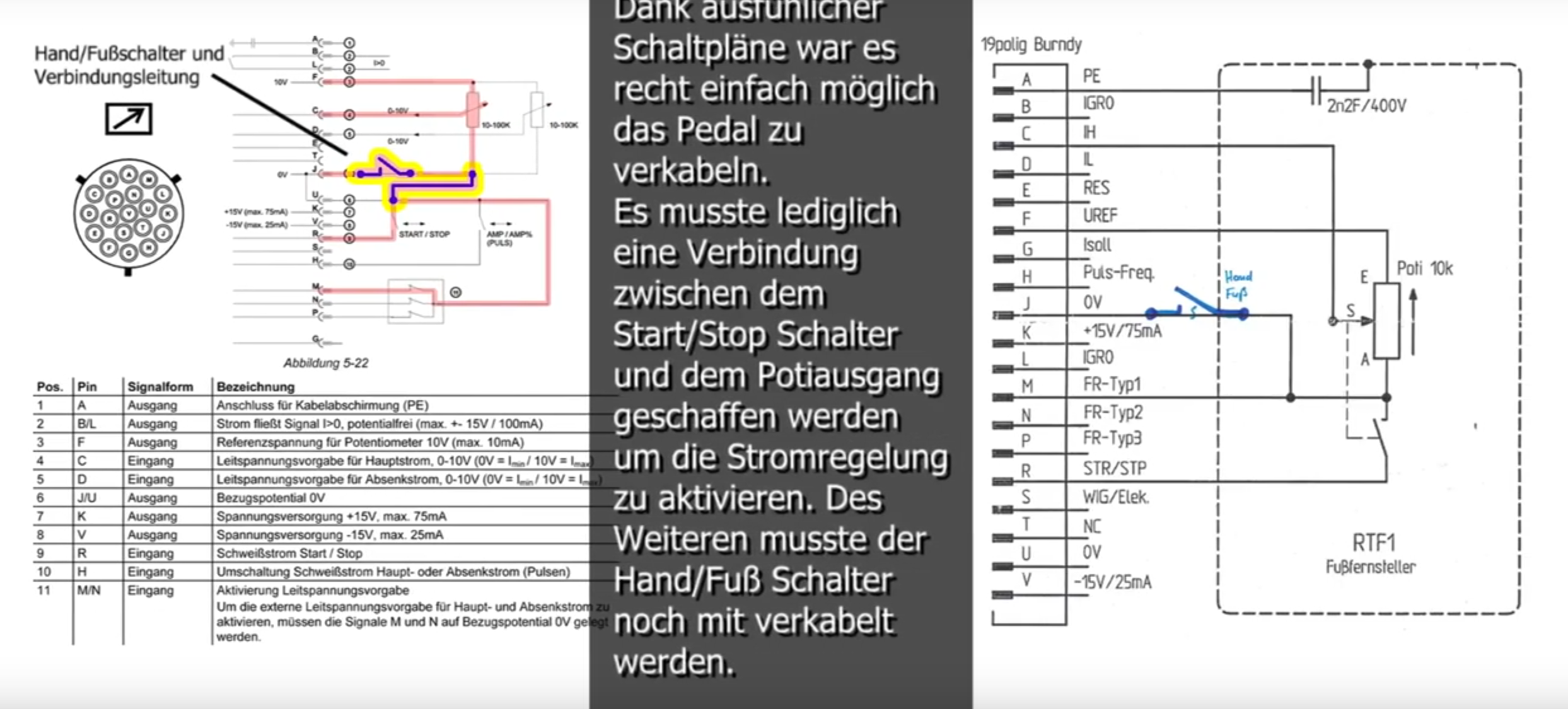

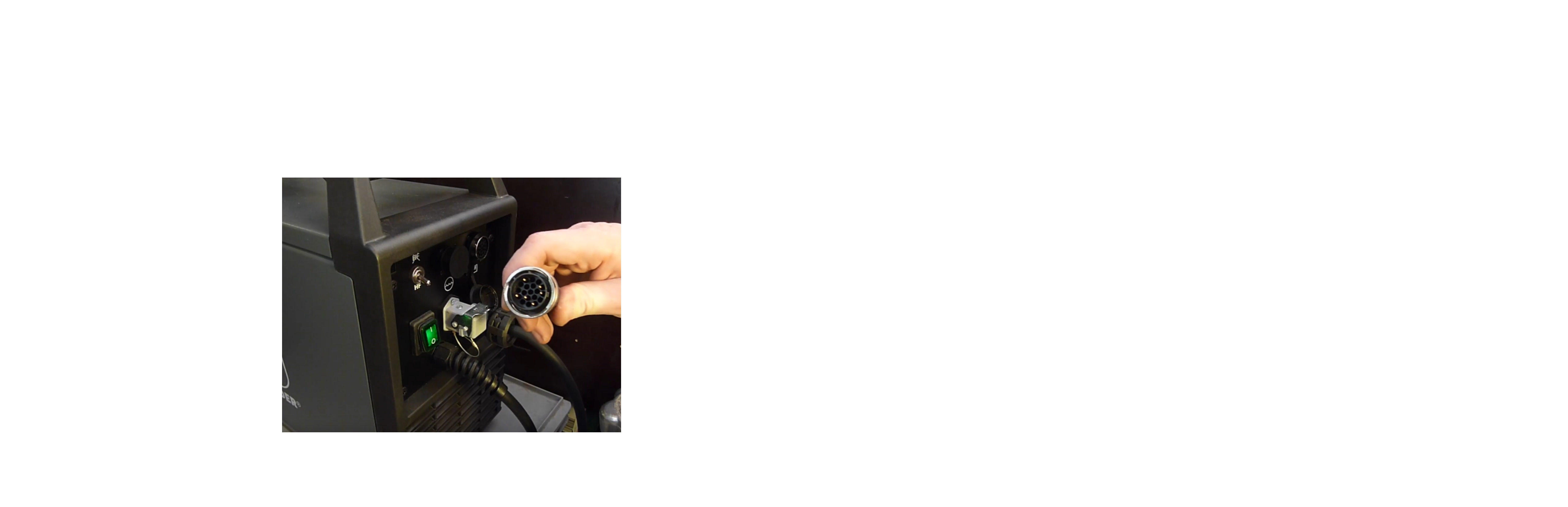

Nic się nie martw. Wiem o czym mówię, wbrew pozorom
Nie rozmawiamy o Tetrixie - jakby co.
Instrukcję powiedzmy, że znam prawie na pamięć ( jest i polska wersja )
Nie musiałeś tego przytaczać, bo i tak czy tak potrzebny jest wtyk 19 pin o który pytam.
Jeśli chodzi o sterowanie zewnętrzne, to akurat w EWM ( i klonach) podłączamy je właśnie od du**y strony .
A ten model jaki mnie interesuje, nie obsłuży palnika z potencjometrem z gniazda z przodu. ( 5pin)
Jakby co , to że spawać bez pedału się da też wiem
Szukam po prostu wtyku 19 pin i pomysłów na realizację regulatora nożnego - taniej .
Zobacz filmik jaki załączyłem z YT.
pzdr

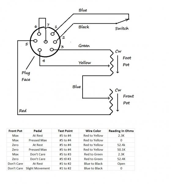

Jedno się wyjaśniło przy 5 pinowej wtyczce na przednim panelu nie podłączysz tego do frontowego gniazda.
Jeśli nie sprawi to kłopotu to wrzuć schemat tego 19-to pinowego gniazda łatwiej będzie się zorientować o czym piszemy.
Pisałeś, że masz dużo taniej taki 19-to pinowy wtyk z pięcioma konektorami teoretycznie 5 pinów powinno wystarczyć do wysterowania a piny można przekładać i dodatkowe dołożyć w pliku PDF masz nawet pokazane do tego narzędzia.
Tu masz przykładowy schemat takiego sterowania (pedału) wykorzystuje 5 pinów.

Wrzucam schemat z instrukcji i opis jak Niemiec podłączył swojego pedała do spawarki.
Importera pytałem czekam na info.
Albo źle napisałem albo się nie dobrze zrozumieliśmy. A na jedno wychodzi
Chodziło o to, że dużo taniej mogę kupić taki wtyk 5 p , jaki podłącza się z przodu do włączenia palnika.
I on, ma tylko klawisz funkcyjny i start stop. Wtedy ewentualnie można zrobić sobie taki uproszczony włącznik nożny, do lekkiego zwinnego palnika bez włącznika.
Łatwiej manewrować, można małą i cienką rączkę założyć i sexi/flexi przewód ( znaczy kolorowy i giętki )

Oj to z całą pewnością źle się zrozumieliśmy bo pisałeś o wtyku 5 pin i załączyłeś zdjęcie 19 pin z 6 zainstalowanymi konektoramipiromarek pisze: ↑21 lip 2019, 21:01Albo źle napisałem albo się nie dobrze zrozumieliśmy. A na jedno wychodzi
Tak jeśli na frontowym panelu masz 5 pin to możesz zrobić tylko start stop bez regulacji i to na najprostszym pedale za jakieś 20zł - 40zł ale to nie to.
Zgodnie ze schematem możesz podłączyć potencjometr od 10 do 100K ohm więc zakres szeroki.
