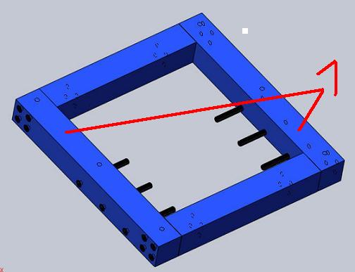

Planuję przeszlifować całą ramę, więc podpory pod wałki będą leżały płasko.Chodzi mi o to, aby wałki ustawić idealnie równolegle. Wydaje mi się że to w dużej mierze zależy od precyzyjnego wywiercenia otworów, bo jak juz wywiercę to nie będę miał żadnej /tak mi się wydaje/ możliwości korygowania występującej nierównoległości. Planuję zlecić to komuś na numeryku. Co o tym sądzicie? z jaką dokładnością wiercic te otwory?

grze pisze:Planuję przeszlifować całą ramę, więc podpory pod wałki będą leżały płasko.Chodzi mi o to, aby wałki ustawić idealnie równolegle. Wydaje mi się że to w dużej mierze zależy od precyzyjnego wywiercenia otworów, bo jak juz wywiercę to nie będę miał żadnej /tak mi się wydaje/ możliwości korygowania występującej nierównoległości. Planuję zlecić to komuś na numeryku. Co o tym sądzicie? z jaką dokładnością wiercic te otwory?
Dość dziwne.
Inwestuje kolega w obróbkę - a robi 2 podstawowe błędy :
1 - zawsze łożysko LM będzie lepsze niż tuleje z ALU , a jak już na mus tuleje to brąz albo poliamid
2 - wałki NIE podparte - jakie by nie były tuleje , i inne wynalazki to wałek fi20 się po prostu będzie giął.
Zdecydowanie najprościej wałki podparte i łożyska otwarte , a jak już musi kolega (teoretycznie) zaoszczędzić to jakieś tuleje na kształt łożysk otwartych z kasowaniem luzu.

Post napisał: grg12 » 17 sty 2010, 17:15
Przecież nie będziesz robił tych otworów tak żby śruby wchodziły na wcisk :) Tu chodzi o korekcje max 0.1-0.2mm. Tylko czasami nie użyj śrub z łbem stożkowym - te centrują się do otworu więc jakbyś nie korygował - po dokreceniu i tak ułożą się jak im pasuje.
Przy okazji - świetnym źrudłem "podkładek korekcyjnych" są puszki po piwie ;)

mowa cały czas o wałkach z podporami i łożyskach liniowych otwartych/ podpiołem swój problem do głównego tematu, który założył inny kolega. Nie mam doświadczenia / pierwsza próba budowy plotera/ więc pytam....
na zaznaczonych ramach planuję zamontować podpory z wałkami;
