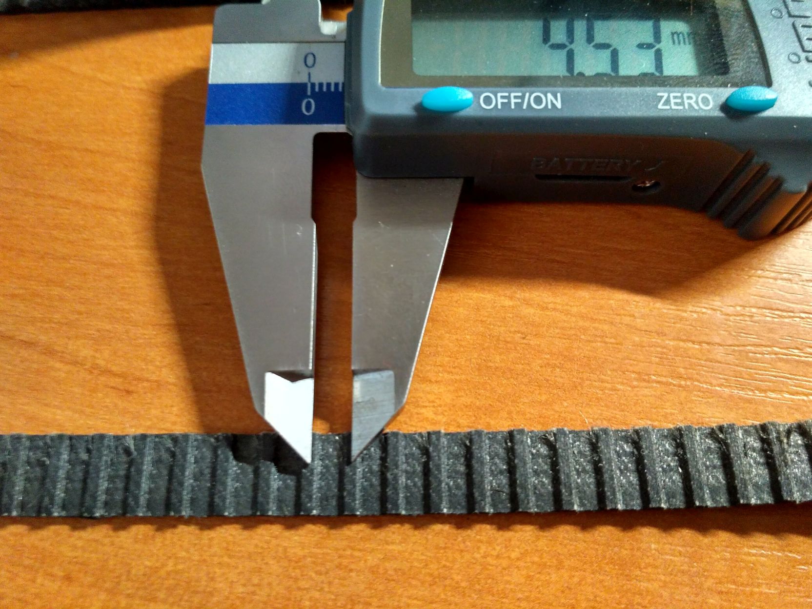

Od dłuższego czasu przeglądam forum aż w końcu nadszedł czas zakupu mini tokarki. Niestety po zablokowaniu się noża podczas przecinania pasek napędowy pękł. Tutaj zaczynają się schody ponieważ po wizycie w hurtowni okazało się, że pasek z podziałką XL (5,08mm) nie pasuje, najwidoczniej chinczycy wprowadzili jakiś swój "standard". Koło zębate napędzające wrzeciono posiada otwór fi10 z miejscem na klin o szerokości 4,25mm, ilość zębów 31. Zęby mają grubość około 2,6mm a odstępy między nimi to 1,8mm.
Czy mógłbym prosić o doradzenie co robić dalej? Czy szukać odpowiedniego paska czy może szukać nowych kół zębatych ze znormalizowaną podziałką?

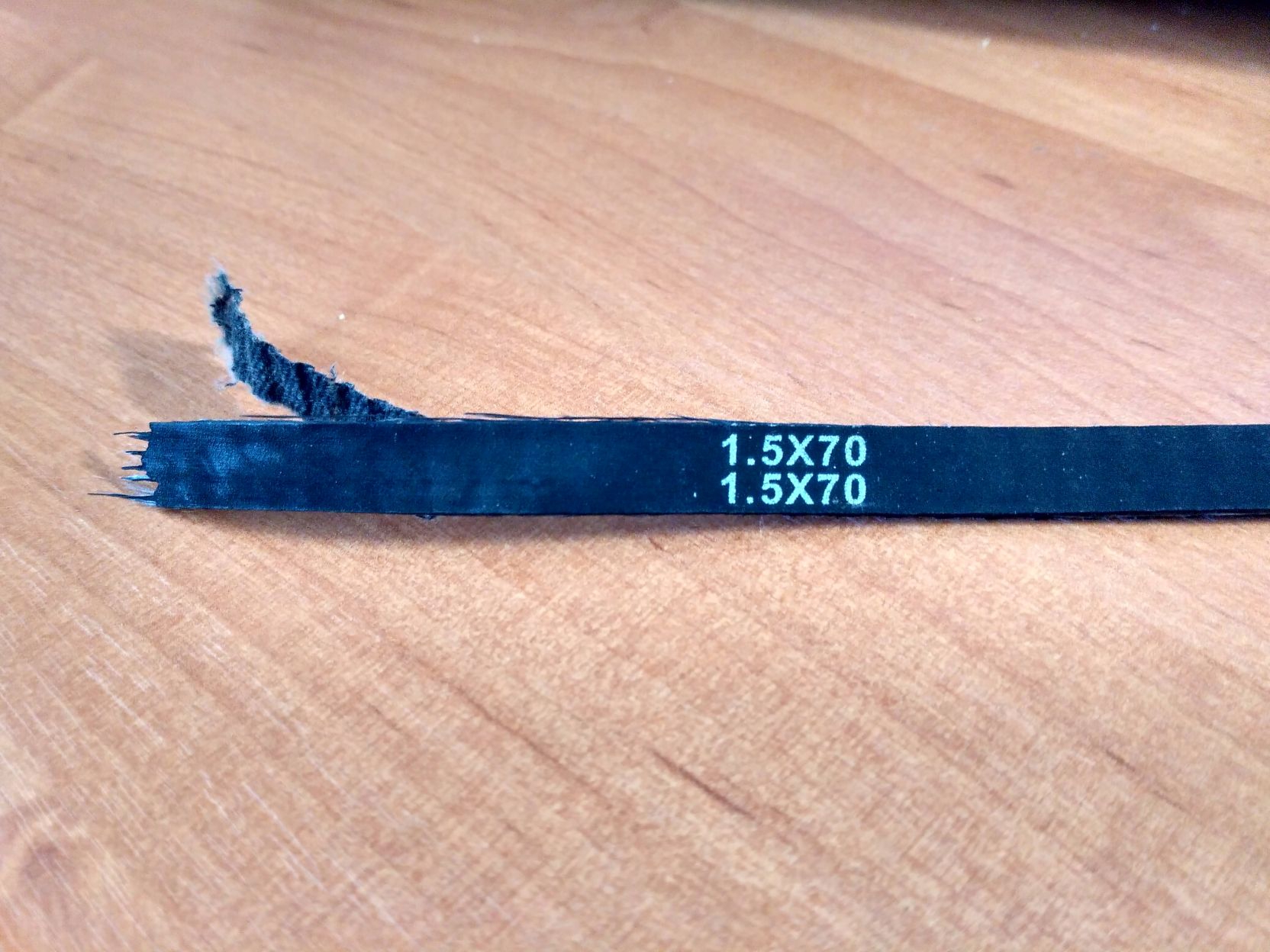

Na oryginalnym pasku jest napisane nic nie znaczące "1,5x70".
Oryginalny pasek ma szerokość 9mm. Co do jego podziałki to wygląda to na 4,5mm.

Zelot pisze: Na oryginalnym pasku jest napisane nic nie znaczące "1,5x70".
Popatrz dobrze, czy to 1,5 nie jest nieco wytartym 4,5. Bo wtedy 4,5x70 byłoby zgodne z Twoim pomiarem.
Niestety. Chociaż może chińczyk się pomylił i zamiast 4,5 namalował 1,5 :lol:

nic się nie pomylił, jest to po prostu wymyślone oznaczenie, pasek ten nie jest w żadnym standardzie przemysłowym także na darmo szukać, pozostaje zakup badziewnego oryginału lub dorobienie kół, na ebayu chodziły zestawy znormalizowane 2 koła + pasek po $30-40

Post napisał: Zelot » 28 lip 2017, 21:47
